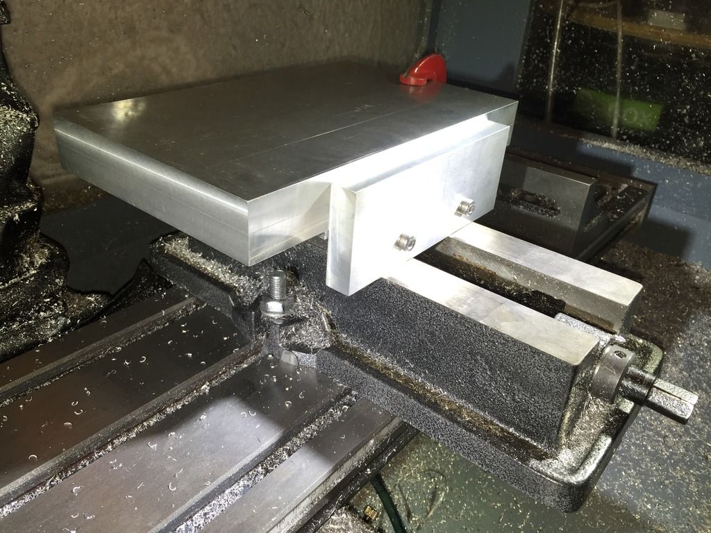

Pasando a las fotos, empecé por el cabezal, que es lo más delicado ya que tiene que estar perfectamente centrado. Aquí, con las planchas que van a formar la parte frontal y trasera del cabezal (aluminio de 15mm, igual que el espesor de los rodamientos 7206 B 2RS), dispuestas en sandwich para asegurar que todo quede 100% alineado. Para este trabajo, hice unas mordazas en aluminio de 20mm:

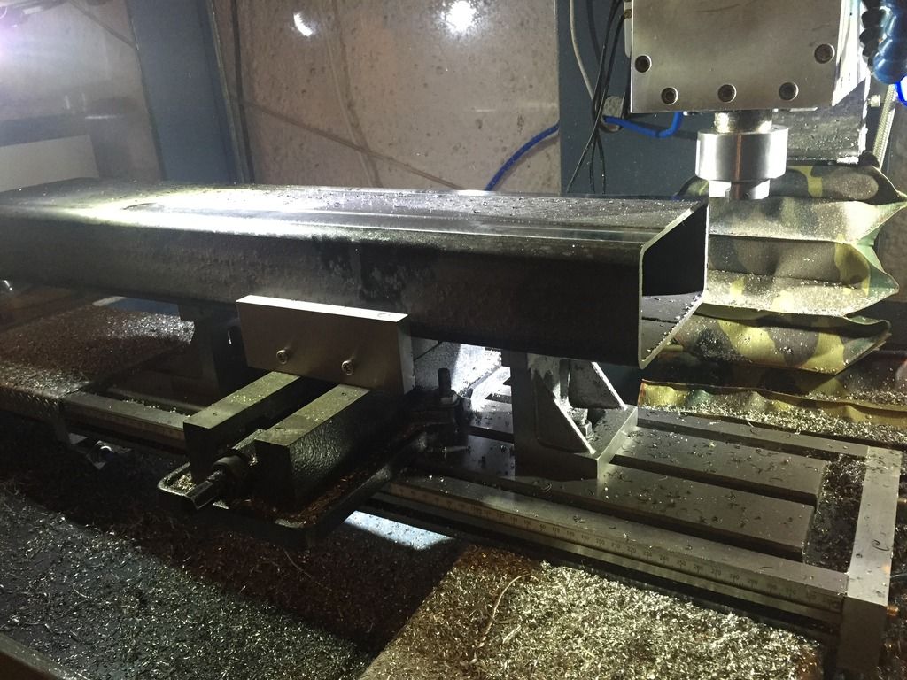

Aquí, el tubo que va a formar la base, en el que hubo que fresar superficies bien lisas para las guías lineales y para el cabezal. Véase cómo el tubo está soportado a cada lado sobre unos ángulos (y de paso se ve el fuelle que le hice a la fresadora, en camuflado, ahora que se lleva mucho  ;D):

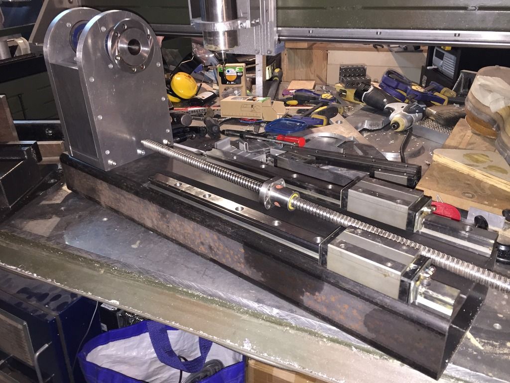

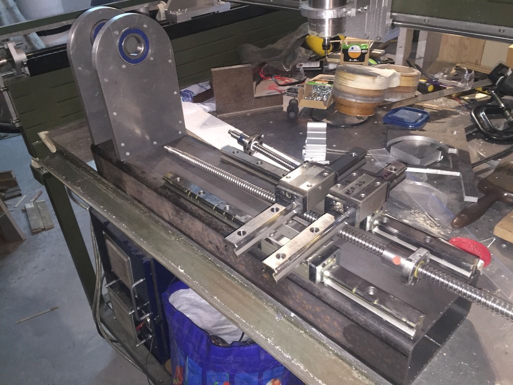

Montando algunos componentes para darnos una idea...
Y con el cabezal un poco más avanzado (lo que me costó embutir esos rodamientos y el husillo!):

se ve que va de lo lindo este proyecto  .bien una consulta: de que espesor es la pared del tubo base? y cuanta pared quedo despues de la planeada para apoyar las guias?  ???

Mariano, el tubo venía con una pared de 6mm. Las superficies planeadas tienen un rebaje de 1mm (lo suficiente como para crear una superficie perfectamente plana y que quede apenas un canto contra el que montar una de las guías).

La herramienta para planear la hice en casa, con una plaquita y va que da miedo. Luego voy a colgar una foto, para que se vea cómo está hecha (es muy simple).
