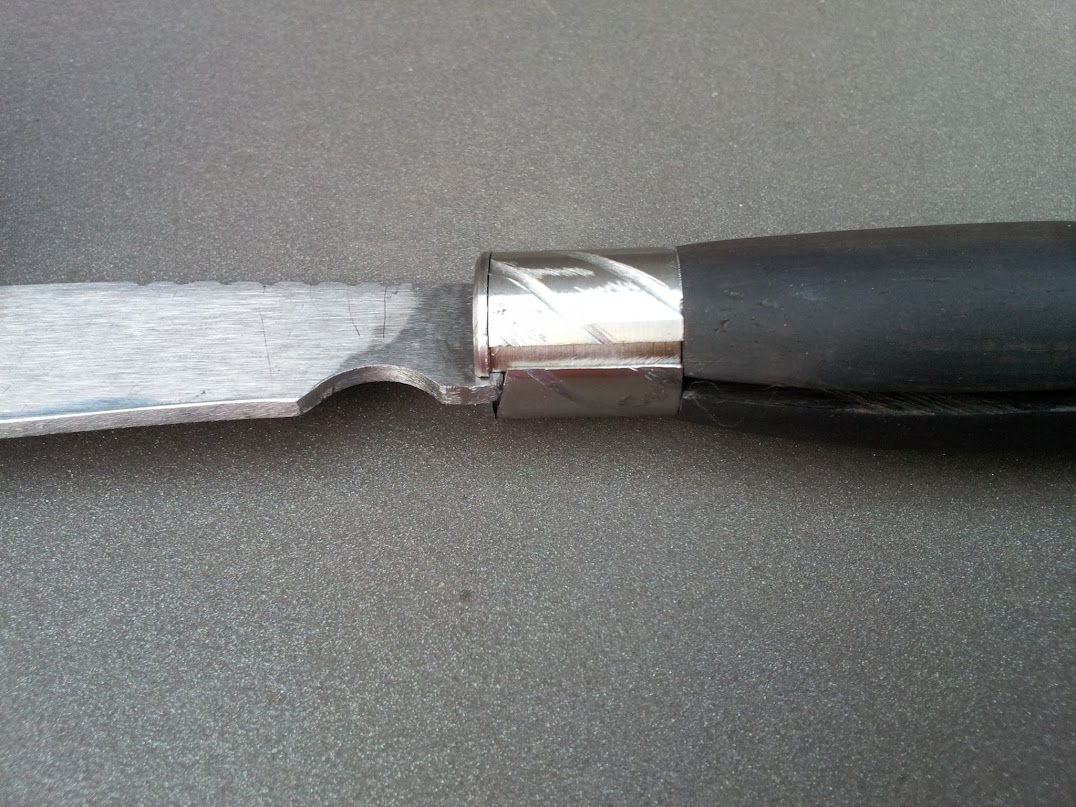

Foto 24: Virola interior: había pensado en hacer la virola interior con una valona o sombrerete, que impida que la virola exterior se salga hacia arriba.
Foto 25: esta es la virola exterior, con un dibujo denominado "salomonico" realizado a mano.
Foto 26: La idea inicial era, meter la virola interior y meterle un pasador remachado. Una vez hecho esto abrir la virola exterior (que es de acero inox 304) y meterla hacia abajo. El problema que me encontré es que al abrir la virola, esta ya no recuperaba la forma inicial y quedaba más abierta y una vez dentro, ya no la podía cerrar para que quedara ajustada a la interior.
Foto 27: por lo tanto he desechado este sistema, pues aunque parece que queda ajustada, no  lo está y por lo tanto no pasa mi control de calidad. Es hora de buscar otro sistema o de realizar alguna modificación.

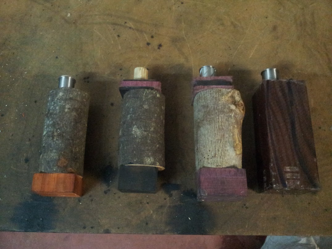

Foto 28: preparación de  4 mangos.
