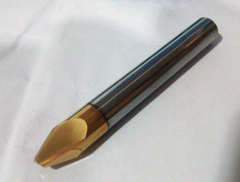

Pero hoy ha llegando la fresa que pedido degun dibujo para fresar en angulo de 20°. Es de HSS Co8.
Que bien trabajo hacen an Afi-Corte. :-)

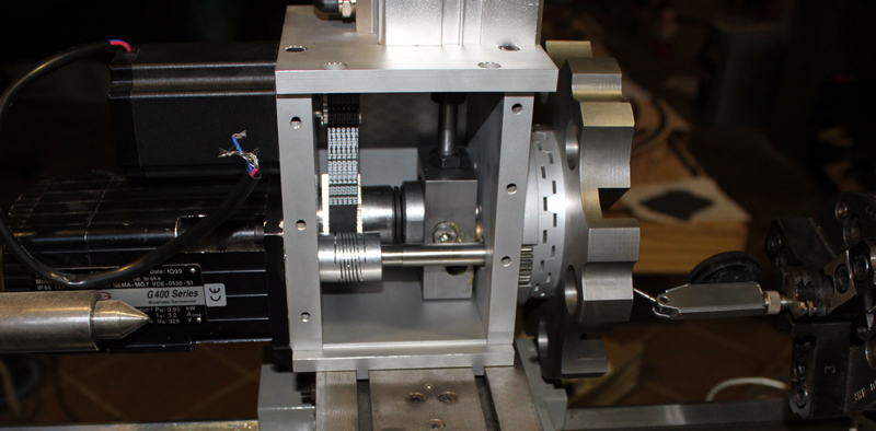

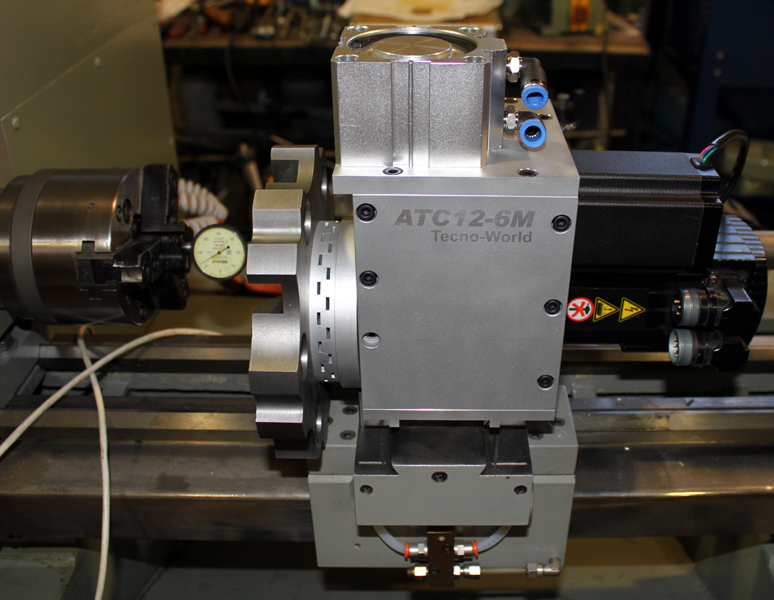

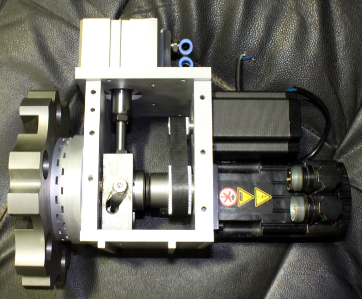

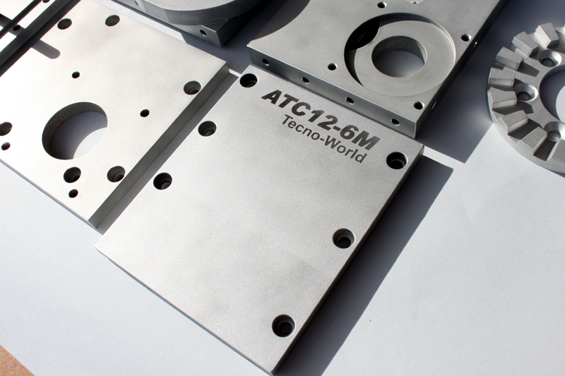

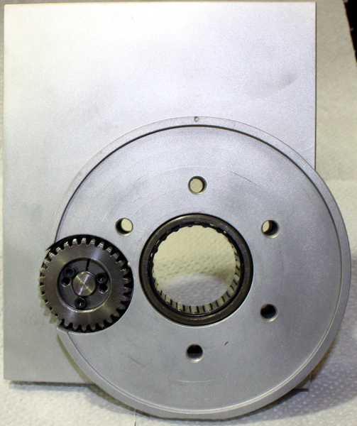

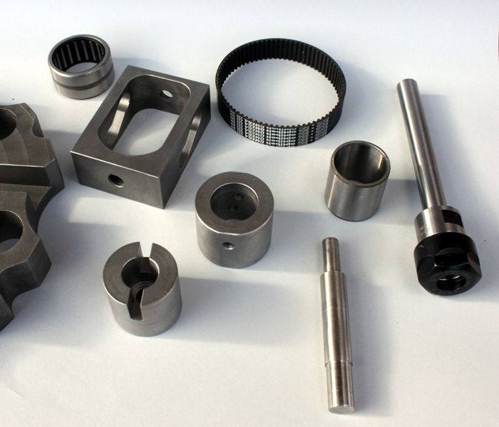

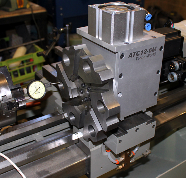

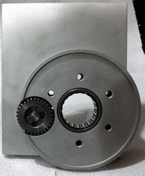

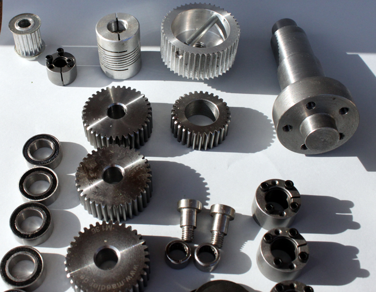

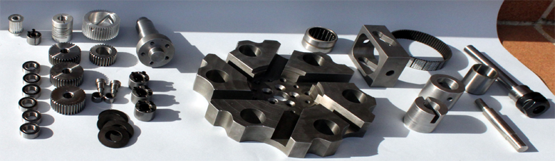

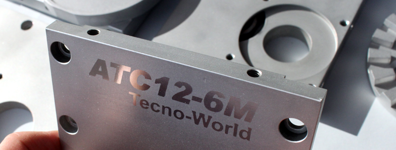

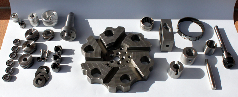

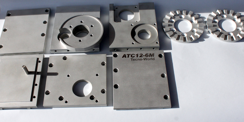

Casí un año despues de iniciar el tema tenía tiempo para finalizar el proyecto.
Vale, antes unas fotos como quedan las piezas.
La fabricación de las piezas y el montaje estaba fácil y no ocurren problemas graves.

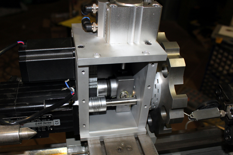

Ya falta solo construir la electronica y montar un encoder para la posición y 2 interuptores de fin de carrera para el sistema neumática.
Mi control que tengo en el torno tiene un señal para cambiar la herramienta y el numero en códico BCD.
Y me comprado un inverter para el servo motor, que puede regular la velocidad con 0-10V.
Si alguíen quiere fabricar para su torno, tengo todos los planes, fotos, modelos en CAD.
Espero que no he aburrido nadie con este hilo :-)

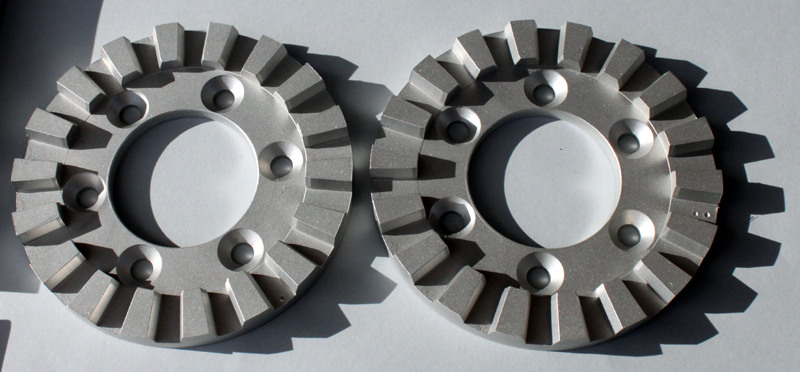

Gracias Michel.
Aquí un video corto donde se ve el mecanismo de la cierre:
https://youtu.be/L1PCYp-5QDc

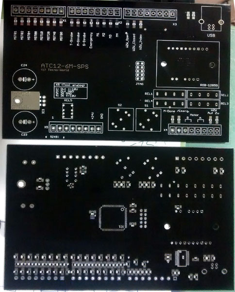

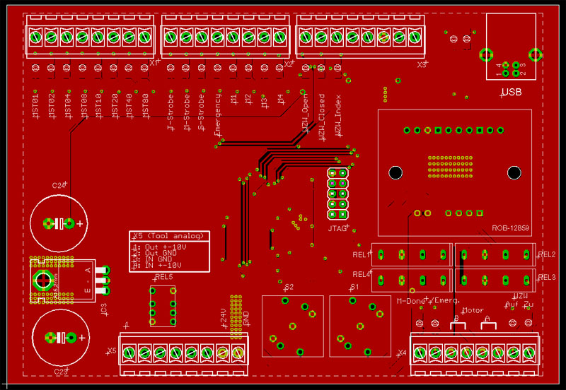

Hoy tenía tiempo para finalizar la placa electronica.
Es un poco más complicado, pq quiería hacer compatible a un control antigua (Fagor 8025T).
Así puedo controlar el ATC directamente con la 8025T y con la Beamicon2.
He puesto en cada entrada/salida un LED, ideal para debugging, tambíen 2 pulsadores para abrir/girar sin control númerico (en ejemplo para ajustar herramientas etc.)

Ya ha llegada la placa, tengo que asemblar. Lunes...
