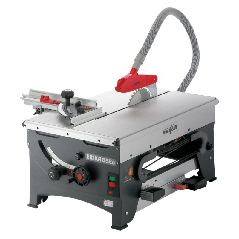

Asier, desde luego con una ingletadora te vas a ver un poco negro para cortar plancha de 15 x250x1200mm.
Tendría que ser tipo mesa o una manual guiada por reglas, no hace falta que sea cnc
Tendria que ser uno de estos tipos sin ser profesional.
O hacerte tu mismo una mesa con la del segundo link y dejarla fija de alguna manera, de forma que solo tuvieses que empujar la plancha.
La de tipo mesa estaría bien, pero con una ingletadora, creo, si es que te llega, que tendrás que darle vueltas a la pieza para poder cortarla por los dos lados para que te coincidan los dos cortes.

A mano con una sierra circular d las que pones te juegas un accidente gordo están pensadas para perfileria de aluminio que tienen las paredes finas en 15mm el mínimo enganche de un diente lo convertirá en un proyectil. Por eso lo ideal es algo como lo que te muestra fijo. No es CNC solo e un motor de limpia con el q le das un avance lento y constante. Y con algo q le de fuerza de amarre.
También puedes emplear discos de hss a pocas revoluciones  que no tienen pastillas de videa q salgan disparadas. La robustez aquí es necesaria porque el material que quieres cortar no es fino
