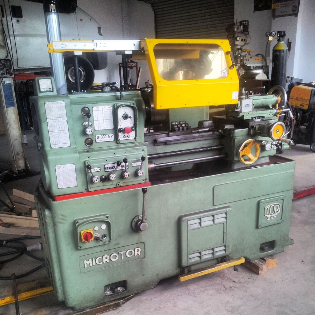

Bueno pues como el título indica, estoy haciendo un freno para el Microtor, que por cierto aprovecho para presentarlo en el foro.
Hace un tiempo que salió una buena oferta de este torno y el estado y su precio fueron irresistibles. He estado ajustándolo un poco y va de lujo, rígido, preciso, silencioso. Quizás no tan ergonómico como otros, pero bueno tiene mas de 50 años así que para mi gusto, es sobresaliente.
Es muy bonito, con un plato Tdg de cuatro garras prácticamente nuevo, que lujo, no estoy acostumbrado a tanta concentricidad al girar la pieza  ;D

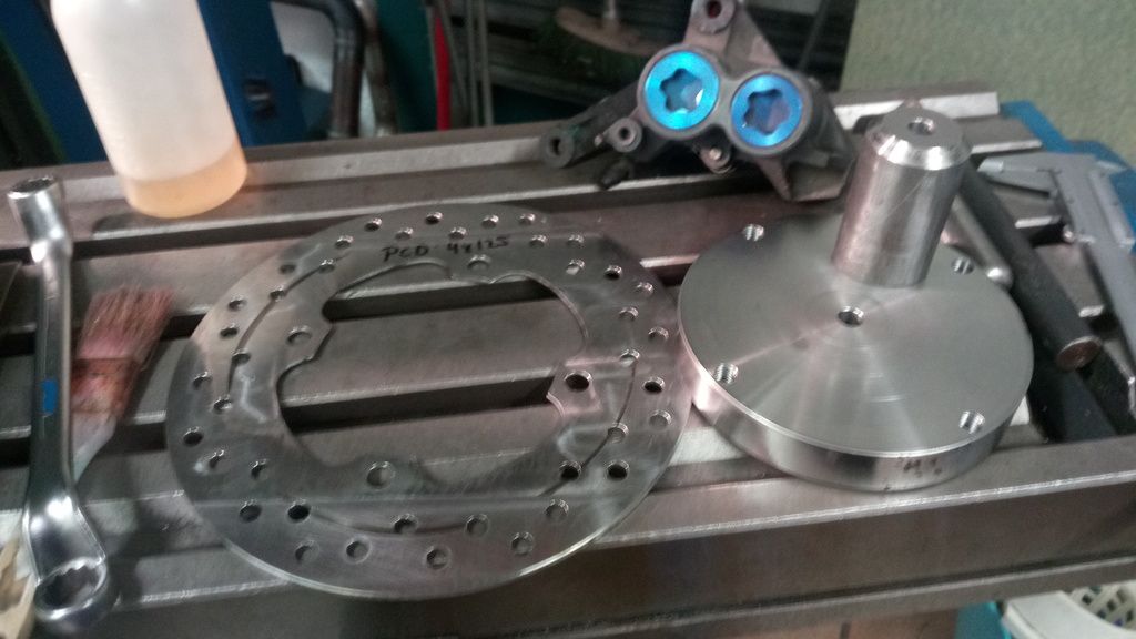

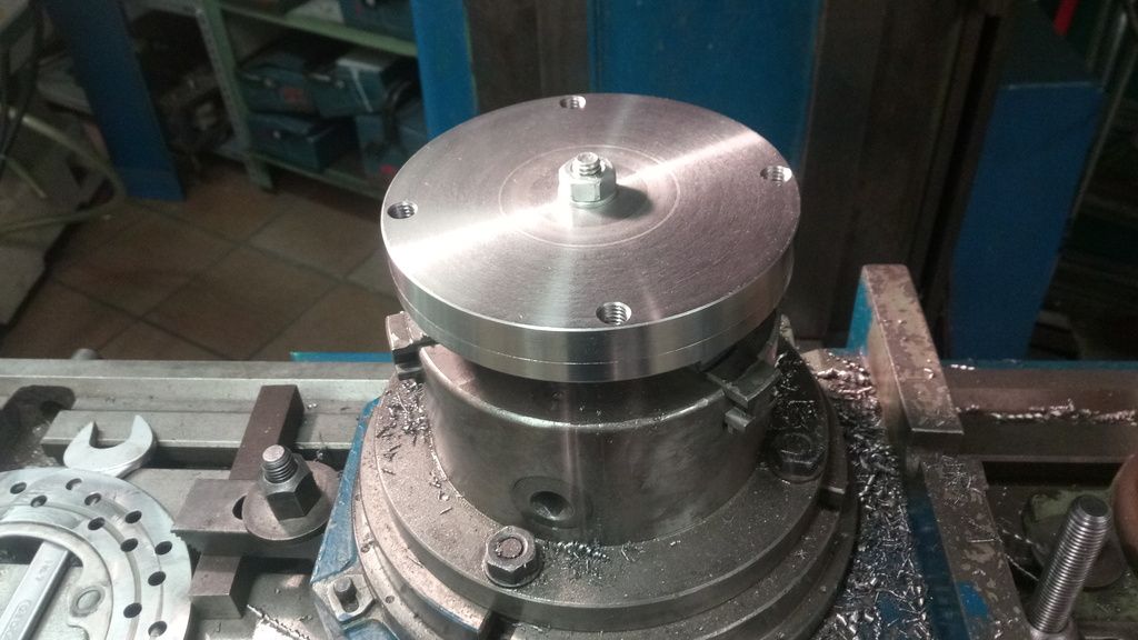

El disco lo montaré donde iba el freno original (que no está), es decir en el propio motor. El eje del mismo se prolonga unos 150mm y tiene un diámetro de 25mm.

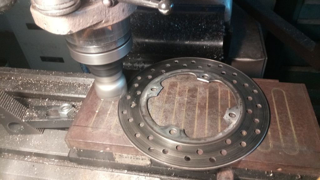

Cogí un disco de la chatarra del taller donde trabajo, de una Honda Cbf 600 Hornet.

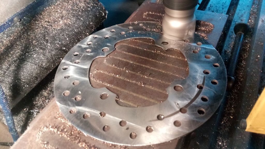

Un colega me prestó una base magnética y le dejé una superficie aceptable en comparación con lo que era. Pasadas suaves que nunca hace mucha gracia fiarse de un imán  ;D

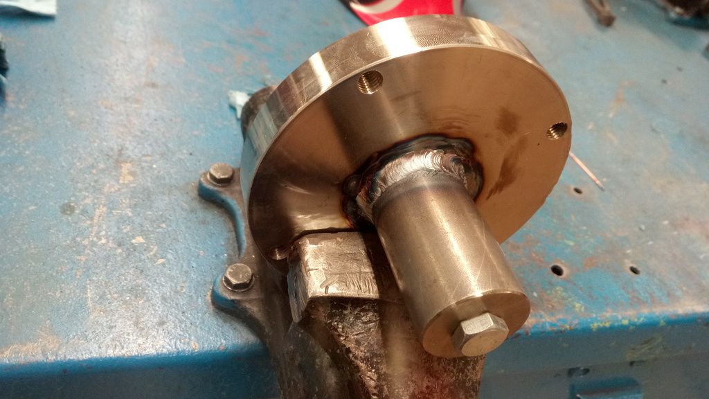

Y empiezo a hacerle un buje.

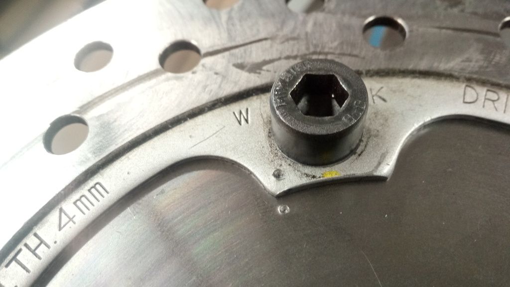

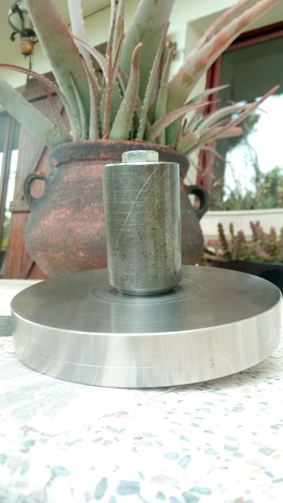

Cojo un calibrado de 40mm y agujereo ambas piezas a diámetro 10mm para pasarles un tornillo y unirlas para su posterior soldado con la Tig. Dejo un chaflán para llegar a más profundidad de soldadura y conseguir una unión más fuerte.
4x125mm para tornillos M10
Ahí están algunas de las piezas. La pinza de freno es una que tenía por casa de una Yamaha R6. Pinza de aluminio de 4 pistones, suficiente  ;D.
Unión apretada al máximo para soldar, aun y así siempre se deforma un poco o un mucho, depende del calor que le aportemos, el material y el proceso de soldadura que se utilice, entre otras cosas.

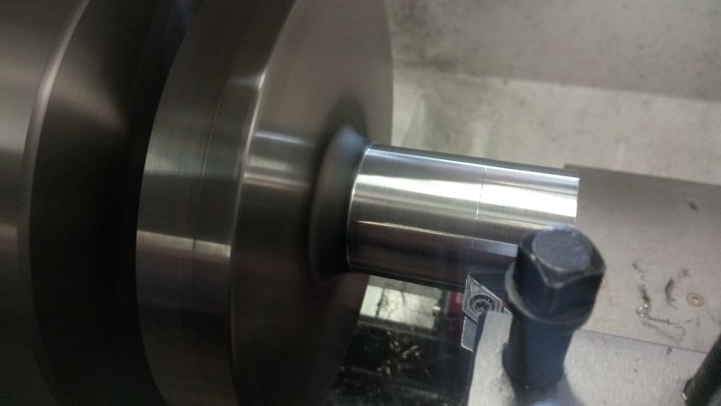

Mandrinado final a 25,05mm desliza pero sin juego.
Limpiando la superficie de la barra calibrada.

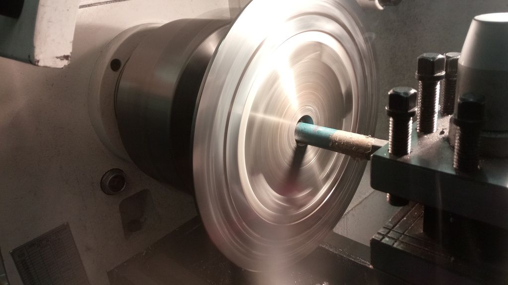

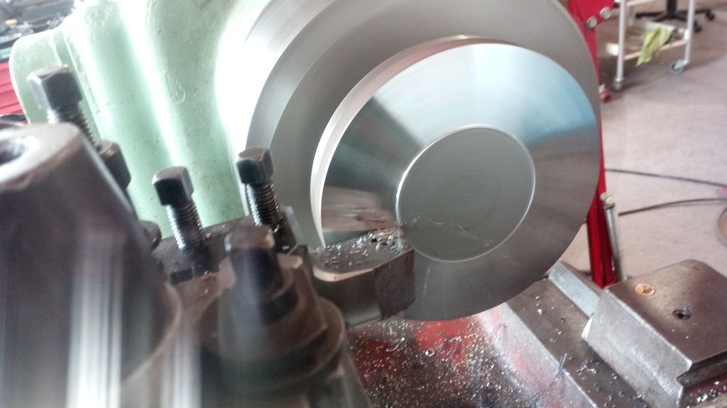

También le di una cilindrada al disco ya que no iba cien por cien concéntrico.
Y un par de agujeros. La unión no será la idónea, pero me da mucha pereza sacar el motor y hacerle un chavetero al eje etc. Así que lo pegaré con Loctite 638 y además le haré unos agujeros pasantes una vez seco y pasare tornillos de M12 con tuerca por detrás. Hay más formas totalmente válidas de hacerlo, y creo que esta es una válida.

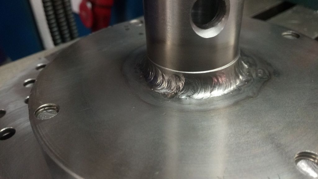

Detalle de la soldadura, no me quedó muy bien porque estuve practicando una técnica de peinado que no domino mucho  ;D

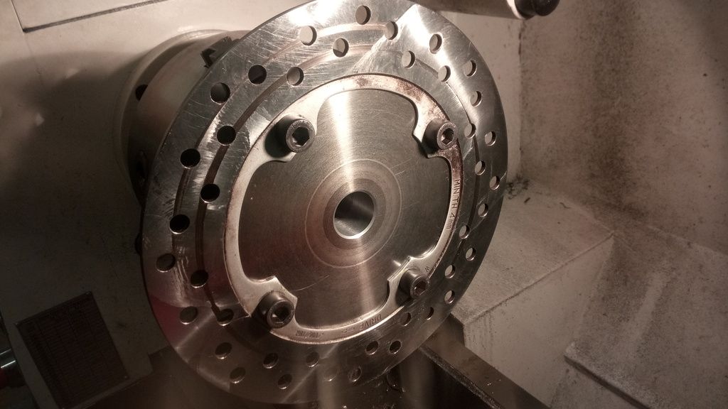

Registro del disco, ya que en otras posiciones no queda concéntrico.

hola belmon . lindo proyecto. una consulta. estas seguro que un agujero de 12 en un eje de 25 no va a debilitar mucho el mismo? queda poco eje y eso va a hacer fuerza
marianomf
Re:Freno de moto adaptado para torno Microtor
« Respuesta #4 en: 28 Abril 2017, 00:44 »
no le veo mucha pared al buje como para hacer dos roscas M10 y un plano en el eje como las tipicas poleas tampoco. me inclinaria por un manguito conico creo que va a ser lo mejor (segun mi opinion)
Desconectado Belmon
  • Mensajes: 175
« Respuesta #5 en: 28 Abril 2017, 10:07 »
Gracias Michel  .brinda
Hola Mariano, yo estoy bastante convencido que aguantará las fuerzas que le voy a pedir sobradamente. Piensa que no voy a usar el freno parando de 2500rpm a cero en 0.1 segundos jeje.
Lo de hacerle los planos no me hacía mucha gracia por eso lo descarté y pense que esta opción sería mejor. Hacerle un chavetero o un cono quizás sería lo mejor, hasta donde yo se, que no es mucho, pero como dije, no quiero quitar el motor de su sitio.
El tiempo dirá si aguanta o no, pero gracias por aportar tu punto de vista Mariano  .bien

Un freno estupendo.
Solo un apunte, fresar la superficie del disco no me gusta, pq apoyas en superficie no fiable y no te asegura un espesor uniforme del disco, crucial para un frenado correcto, imaginate el diso alabeado.
Una vez q tienes el soporte para el disco, q es el responsable de planitud con la mordaza, no tienes más q refrentarlo una vez montado en el torno (las 2 caras en la misma cogida) como hiciste con el cilindrado  .bien
Por cierto, esto es solo mi opinión,dios me libre de enseñar nada a nadie.
sds.

« Respuesta #8 en: 28 Abril 2017, 22:31 »
Muchas gracias Orion! He estado echando un vistazo a tus proyectos, que bueno, eres un máquina!  .brinda
Angelnewman, gracias por la opinión, no pienses que no probé de refrentarlo en el torno, pero había demasiada vibración y era imposible conseguir un acabado deseable, quizás con una herramienta afilada para ello hubiera podido pero al ser tan fino es muy fácil que se produzca vibración.
Respecto a planearlo en la fresadora es totalmente fiable. Empiezas apoyando en una superficie no fiable, y fresas una cara plana, y luego al girarlo fresas la otra cara totalmente paralela a la primera, es como escuadrar una pieza en la mordaza de la fresadora.  .bien
Un saludo y gracias compañeros  .brinda
