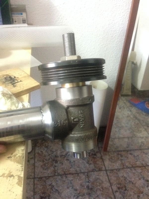

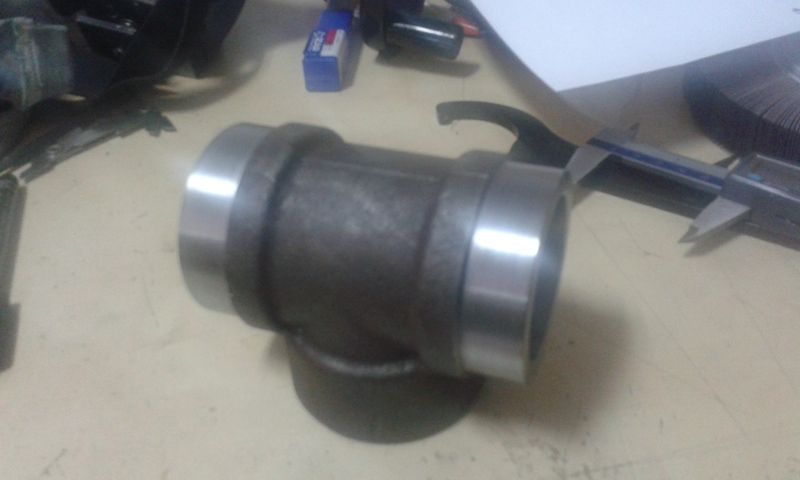

Bueno, continuo y ahora os voy a mostrar el cabezal. Su unión a la columna va a ser con barra redonda, como en la Benchmaster. La idea de hacerlo con colas era atractiva pero lo hubiera complicado y encarecido todo, asi que la solucion fue imitar al original.
El sistema de transmisión será parecido a la Benchmaster, un cuerpo que alojara unos rodamientos de rodillos conicos, un husillo con alojamiento morse y una polea para la correa. En lugar de un cono de poleas para cambiar velocidades como en el original voy a poner una sola polea, multicanal, y cambiare la velocidad con el variador.

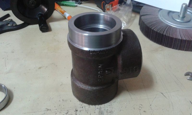

Primero tuve que elegir lo que iba a hacer de cuerpo del cabezal. Pense en varias opciones pero al final me quede la que me propuso Pumukyo, y es la de reutilizar una vieja conexión en T para tubos de pulgada y media de acero que el tenia por ahí en su despensa. Me la enseño y vi algo en ella que me gusto. Se veía robusta pero tenia un tamaño y peso que me permitia mecanizarla a mi mismo, y me gusta la idea de reciclar piezas, al fin y al cabo esta es una fresadora casera, asi que me la envió y me puse manos a la obra.
Os podeis imaginar lo aparatoso del montaje para mecanizar esto en mi torno, lastima que no tenga fotos. Primero monto de un extremo, centro bien y mandrino el interior para el rodamiento y tambien una buena parte del interior que llega mas profundo que al centro de la pieza. Esa parte me vale para centrar bien cuando le de la vuelta. Tambien cilindro parte del exterior para que las paredes exteriores estén concéntricas con las interiores. Le doy la vuelta y hago el otro lado. Se nota que es un buen material, no se que acero será pero no es hierro dulce ni fundición. A falta de mecanizar el lado de la barra asi queda el cuerpo del cabezal.

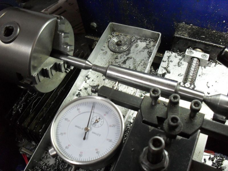

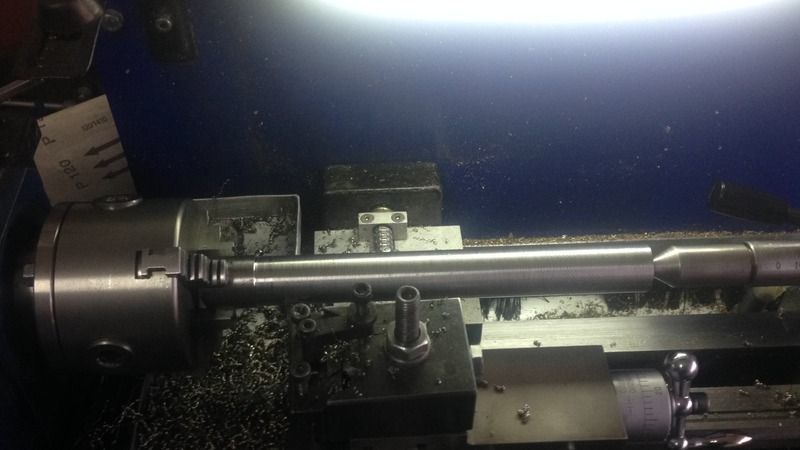

Vamos con el husillo. Mi clara intención era poder fabricarlo yo y no tener que mandarlo fabricar fuera por lo que era un poco exclavo de las medidas de mi torno. Para mecanizar el alojamiento del cono morse necesitaba si o si que la pieza entrara por el paso de barra de mi torno, que es 20mm por lo que el alojamiento es para cono morse 2.  Se que me vais a decir que es pequeño y que debería ser morse 3, yo también lo hubiera querido asi pero mis limitaciones son esas y quería fabricarlo yo. Ademas que la gracia de un proyecto asi es hacerte las cosas tu mismo, si no las cosas no te lucen. De todas formas maquinas de similar tamaño usan cono 2, esperemos que se comporte bien.
Por lo tanto, el cuerpo del husillo tendrá 20mm de diámetro excepto en la cabeza que tendrá 24mm. Asi que cojo un trozo de barra de acero f127 de 25mm y a cilindrar.
Cilindro a la medida para que los rodamientos (20mm int) encajen bien. El de abajo entrara mas justo, con prensa, y el de arriba un poco mas suelto, se podrá meter a mano, pero sin holgura. Un buen rato me lleva dejar esto fino. Seguidamente dejo cilindrada la zona para la polea y después hago la rosca para pretensar el husillo con los rodamientos conicos.

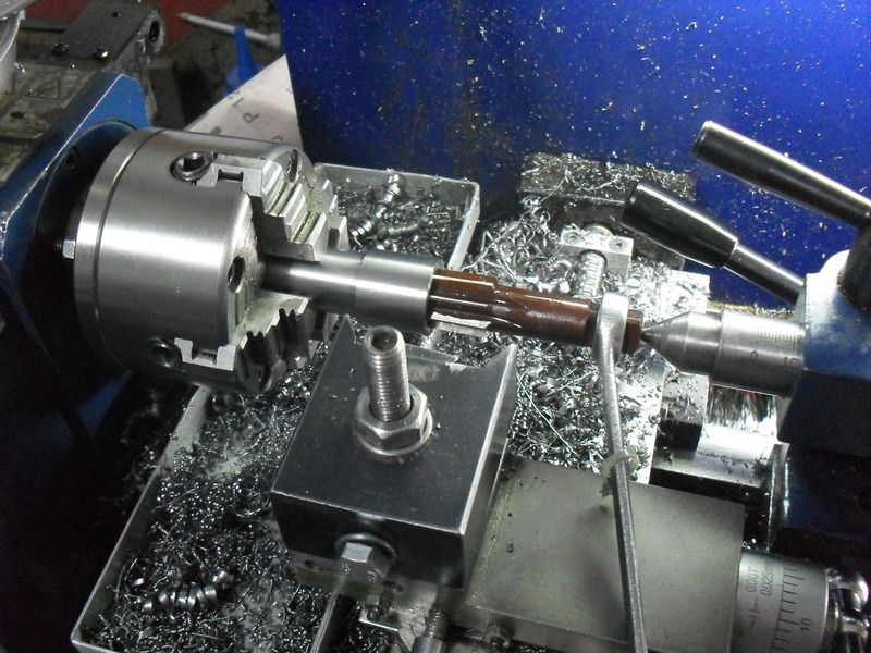

Ahora le toca al alojamiento morse. Me he comprado un juego de escariadores para cono morse 2, pero los utilizare para el reparo final. El desbaste lo hare a cuchilla. Aunque tengo el torno ceneceado, estas cosas me gusta hacerlas manualmente, las saboreo mas. Giro el charriot a los grados correctos montando un cono y un comparador
Ahora monto el husillo, centro perfectamente a cero apoyando el comparador en la zona donde estará el rodamiento. Primero taladro, desbasto y finalmente paso el escariador. Tambien cilindro el exterior del extremo del husillo, a 24mm.
Compruebo con un comparador y el interior esta realmente bien, apenas se puede ver movimiento de la aguja, quizás 1 centesima siendo generoso. Teniendo en cuenta que el exterior en la zona del rodamiento esta girando a cero absoluto, parece que ha quedado bien. Compruebo con un cono y azulete que tal asienta el cono y es mas que aceptable. Estoy contento!!

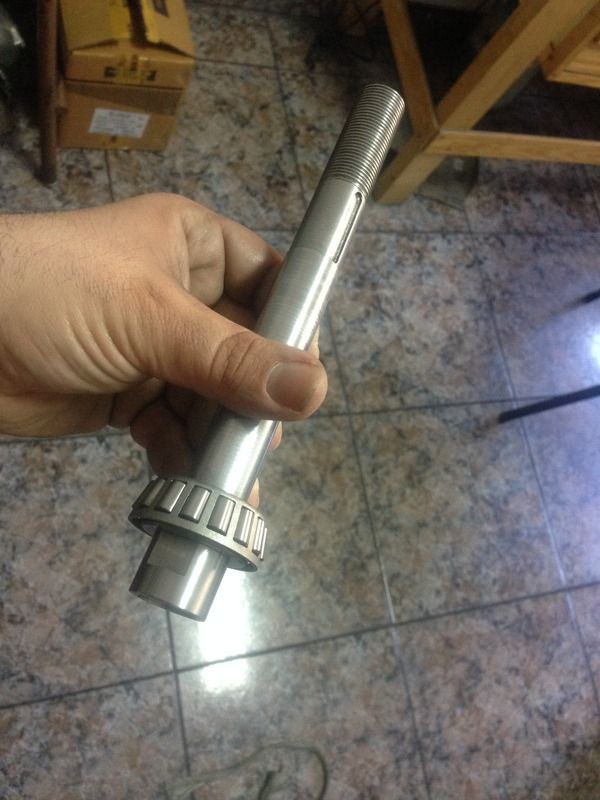

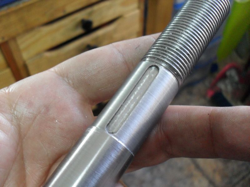

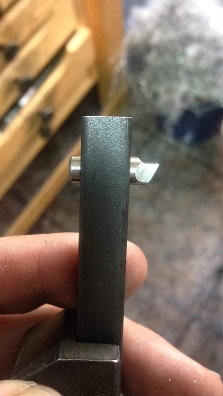

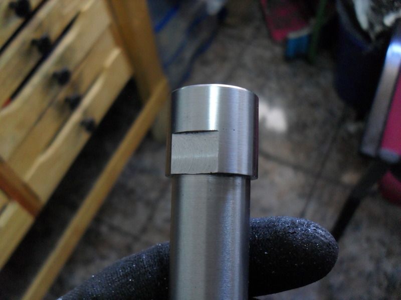

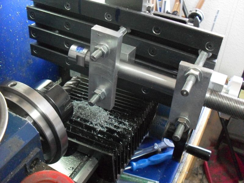

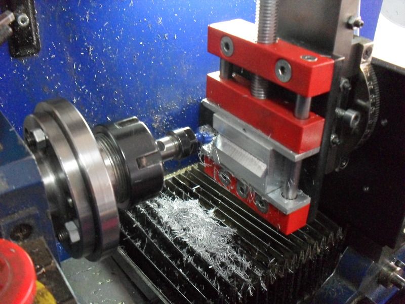

Ahora hare unos fresados en el husillo, un plano para sujetar el husillo por abajo con una llave fija, y el chavetero para la polea. Primero me entretengo en hacerme unos soportes en V para montar el husillo encima.
Despues monto el husillo y a fresar
Este es el resultado
No tengo fotos pero el husillo va taladrado de un extremo al otro, para el tirante, que en los conos morse 2 es de 10mm. He hecho un sistema extractor para evitar tener que dar golpear para extraer el cono de su alojamiento. He roscado en extremo final interior del husillo a métrica 14, unos 40mm, para que introduciendo un tornillo de idéntica métrica empuje el cono expulsándolo. Mientras no se usa y para que el tirante M10 no baile en el hueco de la rosca M14, he hecho un fino pero suficiente casquillo en acero.

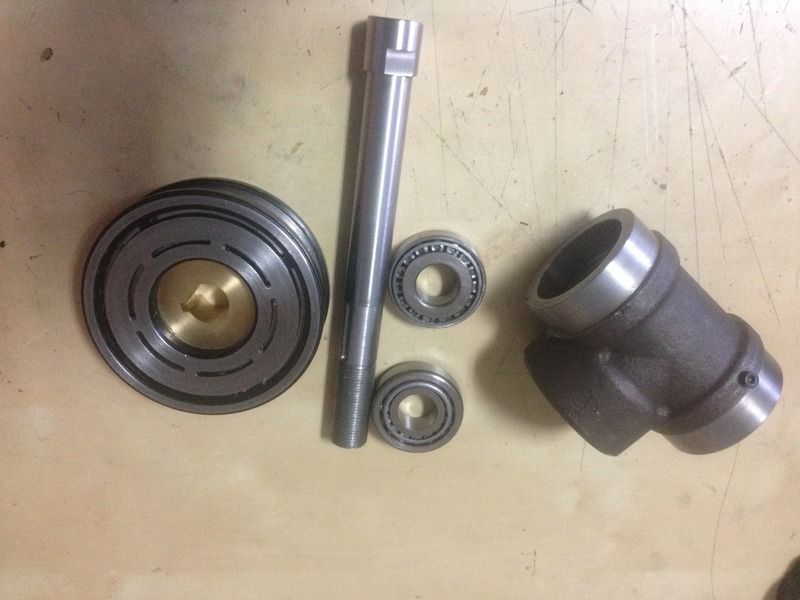

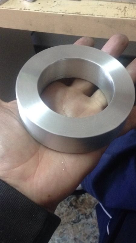

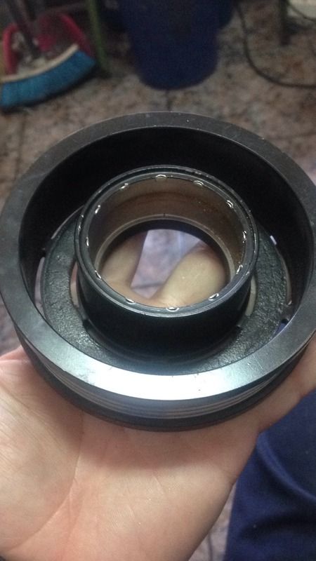

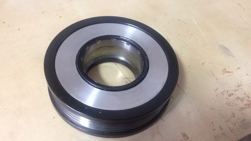

Vamos con la polea. Voy a reutilizar una polea multicanal de automoción para correa de 20mm y tiene un diámetro de unos 110mm (la polea del motor tendrá unos 50mm por lo que se hace una reducción aprox de 1:2. Teniendo en cuenta que el motor es de 3000 vueltas, a tope el husillo girara a 1500 rpm, lo veis bien?).

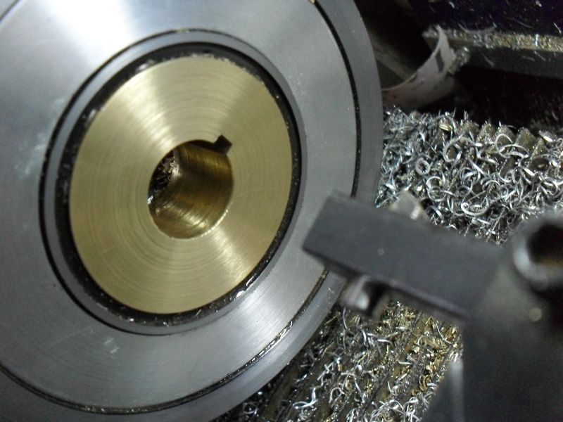

No me gusta que este tan hueca por lo que me dispongo a solucionarlo. Mecanizo este donut de aluminio y se lo embuto a presión
La zona central de la polea será “rellenada” con un casquillo de laton metido a prensa. Ese casquillo con respecto a la polea no tiene chaveta, pero con lo que ha costado meterlo os aseguro que no gira. Pero el casquillo con respecto al husillo si que tiene chaveta, por lo que me dispongo hacerla. Me hago una cuchilla con un trozo de cuadradillo de hierro y un trozo de barra redonda de hss de 6mm
Y carro adelante y carro atrás se hizo el chavetero, pero me costo dios y ayuda, y eso que era laton. Un proyecto que tengo pendiente es un cabezal mortajador motorizado como el que se hizo el compañero Cocisfran

Ya va estando mas completo, queda poco.
Los pequeños tornillos que tiene el cabezal son para un cubrecorreas que aun no se ha materializado.
Faltaba un detaye en el cuerpo del cabezal, la barra, la que lo conectará a la columna. Finalmente va a se barra redonda maciza de calibrado f114 de 50mm de diámetro. Se le ha abierto el lado de la T que le correspondía, se ha metido a presión y se ha soldado a conciencia. Faltaba un casquillo-arandela entre la polea y el rodamiento de arriba y otro entre la polea y las tuercas y listo
La verdad es que me sorprende lo suave que gira, y la concentricidad del alojamiento morse es excelente. Espero que os guste y no me saqueis mucho las tripas.

Fantasticos :D que eso lo tenias en secreto  ( asi no tocamos las narices).
Lete yo le ofreci la HEB y no la quiso :D y a parecio en la fabrica un perfil ce 150x100 x12mm pero no daba la talla. Asi qeu apañados con eso. ( ahroa estan desmantelando media fabrica y me sobran los perfiles gordos.
Lo unico que no me a gustado es la soldadura del macizo a la T ( que es de acero forjado ) , espero qeu no se haya deformado. y te cambie el angulo.
Estaremos ansiosos para ver mas cambios
Re:Mini fresadora "universal" casera
« Respuesta #18 en: 14 Junio 2017, 12:57 »
Acuerdate que el trozo de HEB no era del tamaño adecuado. Ademas, para que pase la barra por el medio habria que quitar el centro, como en la Bechmaster, por lo que perderia rigidez, a no ser que fuera un tochaco de heb.
Esperemos que no se haya desviado al soldar. El plano entre rodamientos sigue perfecto porque el husillo gira perfectamente suave. Otra cosa es la perpendicularidad entre la barra y el husillo, pero si hubiera pasado no seria tan grave, porque el acople de la barra redonda a la columna esta pensado para poder ajustarse en todos los planos con respecto a la superficie de la mesa de coordenadas.
« Respuesta #19 en: 14 Junio 2017, 13:00 »
Respecto a la pregunta que haces sobre el motor..creo que quizas cometiste un error..un motor de 3000rpm tiene la mitad de par que uno de 1500rpm..por lo que al bajar de vueltas con el variador perderas demasiada chicha..nosotros en la chinita pusimos un motor de 1500rpm..que a 50hz velocidad nominal y despues de la desmultiplicacion de una sola polea T5  da unas 880rpm y aumenta el par un 50%..luego subiendo con el variador hasta 80hz se consiguen unas 1400rpm aprox..mas que suficiente para trabajar con potencia en bajas y con velocidad en altas.
para mas velocidad ya instalamos un pequeño spindle de 24000rpm para usar con herramientas pequeñas en materiales no ferrosos..
de todas maneras ya sabes..esto es todo teorias..tendras que probar la maquina y ver como se comporta..y si no te convence a bajas vueltas pues con poner un motor de 1500rpm asunto solucionado.
por otro lado..la caña del cabezal de una simple bf16 con cono morse 2 tiene 60mm de diametro exterior .bien
