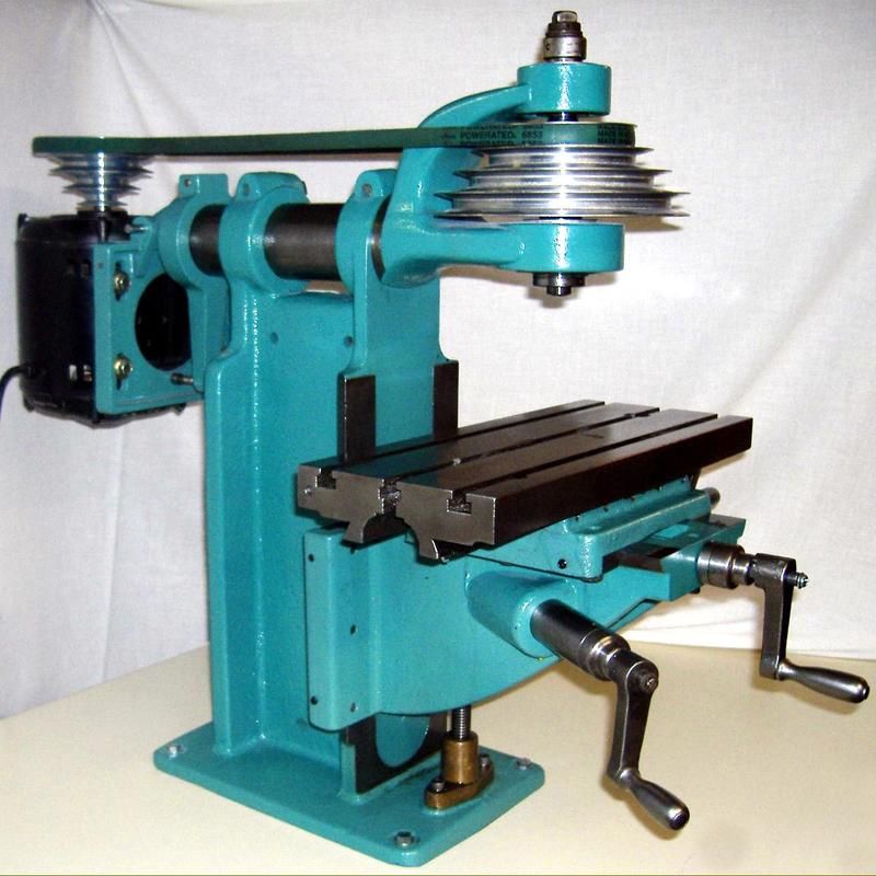

Hola chicos. Cansado de buscar algo que se adecue al espacio que dispongo y que ofrezca una rigidez y fiabilidad decentes he decidió meterme en la locura de fabricarme una fresadora. Buscando por internet diseños di con esta maquinita que me encanto, y decidi que ese seria el modelo base. Es una Benchmaster, americana, que se costruyo allá por los años 50.
La mia será mas grande, potente y pesada que esa, pero la idea de que el cabezal sea fijo y que sea la mesa la que sube y baja me gusta mucho. El cabezal al ser fijo confiere una gran rigidez.

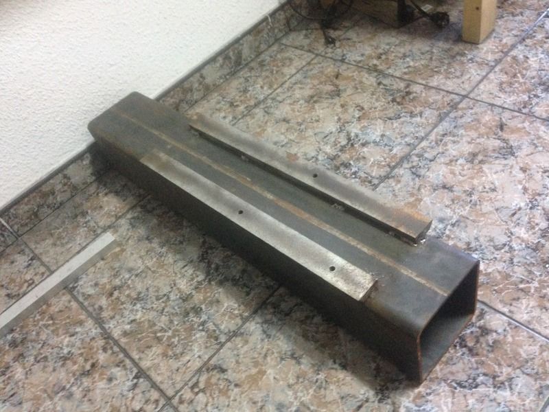

Columna. Se trata de un tubo de 140x140x800 con paredes de 6mm de grosor. Me hubiera gustado algo mas de grosor pero no encontré. De todas formas con 6mm de pared creo que aguantara bien. No descarto al terminar el proyecto rellenar el tubo con algún tipo de masa.
Como veis ya lleva unas colas de milano. Son las que fabrico de manera casera Pumukyo para su primera versión de su torno casero, y me las ha cedido. Estan solo presentadas con un poco de soldadura, mas adelante serán reforzadas con mas soldadura y quizás tornillos y una vez terminada y asentada se repasaran las colas con una buena fresadora  para asegurar medidas y paralelismos

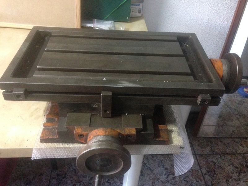

Mesa de coordenadas. Tenia claro que esta parte no podía ser casera. El buen funcionamiento depende mucho de la mesa y quería algo de calidad. Buscando por internet encontramos esta Bazus en Barcelona y con la ayuda del compañero Jevitroner  .ereselmejor  me hice con ella. Esta sucia pero esta en unas condiciones excelentes, no tiene ni una marca de brocas o fresas y los carros se mueven que da gloria. Casi 50kg de acero de calidad. Solo la mesa pesa mas que mi Einhell!!

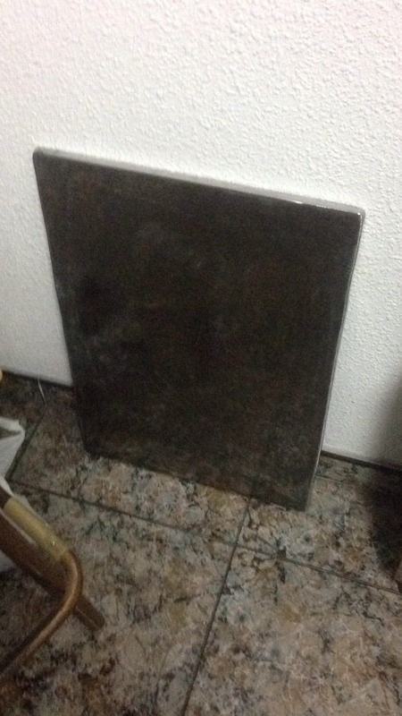

Plancha base. Para la base he conseguido esta plancha de 600x400 de 12mm de grosor, suficiente creo para que la maquina este bien asentada y no pueda volcar ni cantearse. Otros 25kg aprox.

el tubo de la columna en mi opinion deberia ser de 10mm o bien fabricar la columna con pletina calibrada de 20mm de espesor la ay de todos los anchos y tiene precio asequible,
por otro lado los 12mm de la plancha base se me hacen un poco endebles..creo que lo suyo es como minimo 20mm y lo ideal 30mm
y lo que seguro te vas a arrepentir son las colas de milano en el eje Z..un par de railes de 20mm y 4 patines anchos de 20mm tienen un costo muy aceptable y funcionara mil veces mejor
dicho esto..imagino que tendreis las cosas claras tu y tu equipo de trabajo y seguro sale una fresadora cojonuda.

Michel, sabia yo que algun pescozon me llevaba hoy... ;D estoy de acuerdo con que los elementos podrian ser mas tochos, pero es lo que he podido consegir por aqui. De todas formas no pretendo conseguir la fresadora mas robusta del mudo, esta claro que siempre podra ser mejorable, solo quiero que funcione correctamente en relacion al tamaño que tendra y los trabajillos que hare en ella. Os recuerdo que esta fresadora estara en la habitacion de un piso. Es una minifresadora pero he calculadoo que sin la mordaza pesara unos 120 kilos (sin rellenar la columna de masa) asi que tampoco me puedo exceder demasiado.
De todas formas intentare solventar los contras que me apuntas. No voy a cambiar ya los elementos pero si intentare compensar. La columna casi seguro la rellenare de alguna masa (hormigon?) lo que aumentara su rigidez considerablemente. La plancha base no la encontre mas gruesa. Mi idea es que la plancha no apoye directa sobre una tabla o mesa, sino que le pondre 6 amortiguadores silentblock a modo de patas, uno en cada esquina y otros dos en los en los puntos intermedios en los lados largos, por lo que he pensado en reforzar la base poniendole debajo una especie de bastidor o marco soldado, de plantilla de 10x50. Eso reforzara bastante la base evitando que pueda flexar.
En cuanto a las colas de milano..unos patines dan una suavidad extraordinaria, pero unas colas bien ajustadas tambien dan un buen funcionamiento y una buena rigidez. Ademas las colas permiten bloquear el carro apretando la cuña. Supongo que tambien se podra bloquear el carro con patines pero la verdad no se como.
