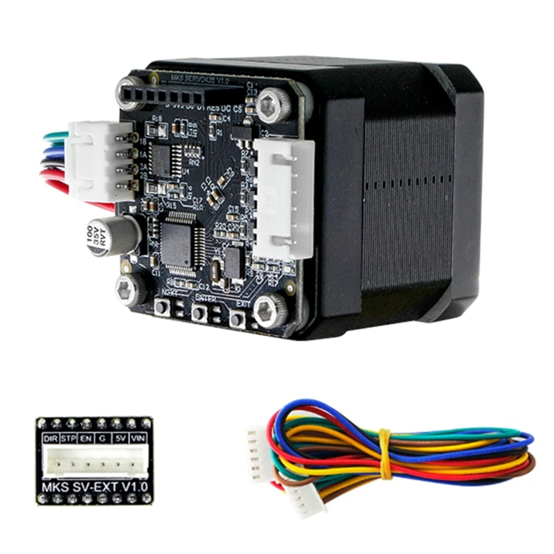

Hola  a todos,
navegando por internet he visto esta página , donde implementa un encoder al motor de pasos para controlar y evitar la perdida de pasos, igual es una manera economica de evitar la perdida de pasos, controlando los pasos del motor PAP con las reglas o implementando unos encoder a los motores.
https://texolab.net/2018/04/15/control-de-posicion-de-un-motor-pap-con-encorder-rotativo/
