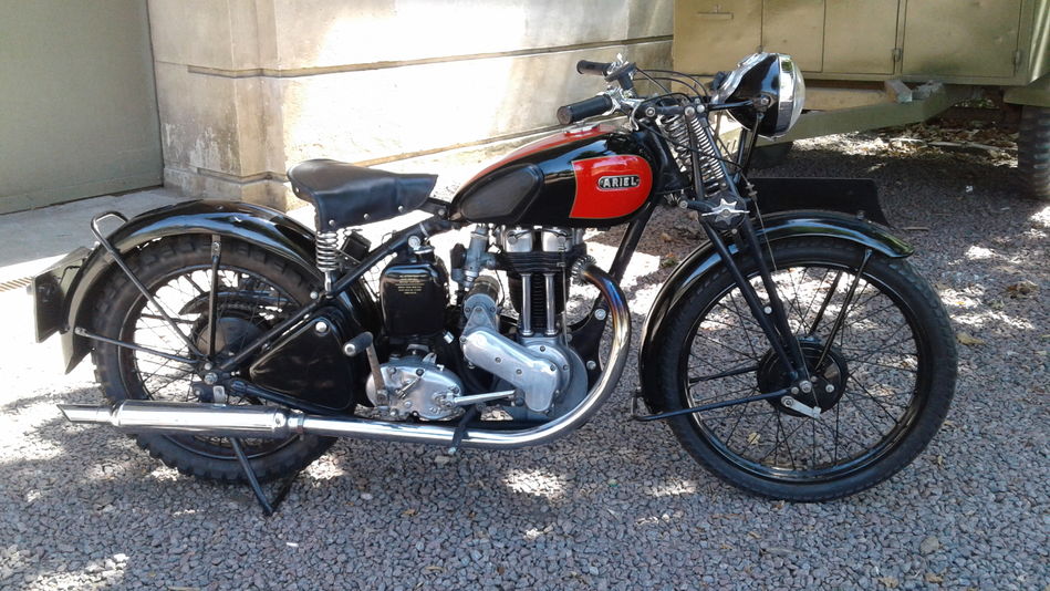

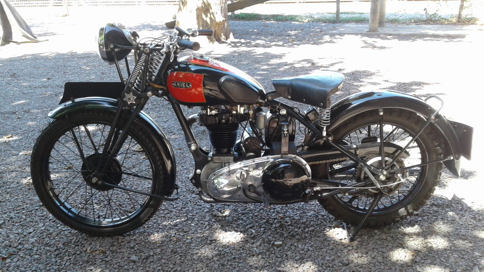

Ayer sabado, todo el dia trabajando en la motocicleta.
Retire su tanque de combustible para limpiar y como todo tanque de 80 años ya paso por reparaciones y pintadas internas que hacen que por más que halla quedado limpio, se siga desprendiendo particulas, asi que habra que colocar un filtro interno en el tanque y  otro externo por precaucion.
Tambien la puse en marcha, ya le tome mano al arranque a pedal, pero como fallaba en ralenti, desarme carburador, muy sencillo y prehistorico y nos encontramos con un paso calibrado obturado, asi que despues de la limpieza, se armo y quedo regulando muy bien.
Eso si, aparecieron pequeñas perdidas de aceite, no se podia esperar otra cosa, ya que se restauro y nunca se uso para pulir detalles.
Otro detalle a reparar es el porta zapatas de freno de la rueda delantera, ya que tiene una adaptacion de otra marca de motocicletas y no quedo bien y deberia tener la correcta.

Una vez que resuelva el tema freno delantero, ya podre salir a rodar con la motocicleta.
Consegui un plato portazapatas original y debo acomodar el freno trasero, que frena, pero no esta montado adecuadamente.
Tengo que mejorar los cables de descompresor, embrague y freno delantero. Y aqui entrará en escena hacer algunos trabajitos con el chinorris, como los prensacables  ó terminales.
