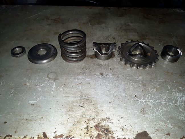

Que linda esta esa Honda!  .baba .baba
Recuerdo la CB750F que tuve que tenia esos forros que comentan, pero tratare de no apartarme de la originalidad, al menos por ahora.
Otro tema que queda pendiente hasta que aparezca algo original y pueda aprovechar alguno que regrese desde UK , para evitar costos extras, es un engranaje con una resorte que amortigua los tironeos del motor.
Este engranaje ya tiene su desgaste, pero parejo, y me aconsejaron que todavia puedo darle utilidad.
Asi que para compensar ese desgaste, suplemente con una arandela el resorte para que comprima más y quedo bien.
Dale David, a tu regreso combinamos y te venis!

« Respuesta #47 en: 02 Febrero 2019, 15:32 »
el piñon lo veo en muy buenas condiciones y muy buen sistema para amortiguar el tiron  :)  pero complica el conseguir uno igual  :-[
aunque con el torno podes cuando se gaste la parte de los dientes cortar la parte dientes mas 1 cm  y de un piñon de la misma medida cortarlo tambien  que quede como anillo y soldarlo al nucleo del piñon original (de a poco y enfriando)
