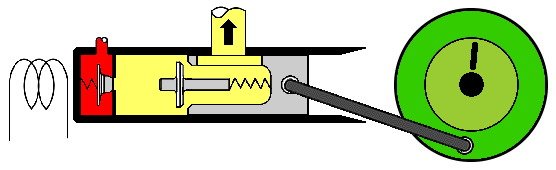

buenas hace rato estoy dandole vueltas al proyecto y agote los recursos. la idea es hacer una bombita hidro neumatica para accionar mi banco de chapista. en la parte hidro" todo va bien pero la parte neumatica... mire los criques botella hidro neumaticos y veo que el cilindro neumatico se ve re simple pero no consigo entender el funcionamiento. se supone que va y viene solo. hasta hice un diseño pero es bastante complejo... luego veo el crique y no encuentro manera de simplificarlo. alguien por casualidad desarmo alguno o sabe como seria el tema para hacer que se habra y cierre el piston del cilindro neumatico solo?  .confuso2

   Lo primero que me ha venido a la mente ha sido la bomba de carga de las calderas de vapor, tipo Westinghause. Son
 automáticas y sirven para inyectar agua haciendo un movimiento vertical continuo.
    Visto el video, me ha pasado como a ti. Mi búsqueda ha sido infructuosa. Ni despieces, ni manuales, ni alguna información
  al respecto.
   He encontrado la pieza como recambio. Te pongo el link por si te interesa:
              http://www.worken.fr/p/1595/Presse-d-atelier/Pompe-Pneumatique-De-Rechange
   Como me parece muy interesante la bombita neumática, si no aparece información, habrá que reinventarla.
   En esta postura, se me ocurre un cilindro, con una válvula interna tubular, que impida la entrada de aire durante
  el retroceso del émbolo. Pero antes quiero averiguar otros procedimientos, y buscando hoy, vi esto, que aunque
  no es lo que se busca, puede dar una idea.
           https://www.youtube.com/watch?v=aOOcGkJuOx8
     Me parece una pieza de lo más simple y me extraña que nadie  haya desmontado una, pero bueno.....son cosas
  que pasan.
      Un saludo amigo    .brinda   Lete.

   El despiece de fagoreto, está muy bien, pero me falta algo.
   He encontrado un video sobre la fabricación, pero también es demasiado escueto. En el minuto 1,35 puede verse algo
  del mecanismo, pero poca cosa.
      https://www.youtube.com/watch?v=JVlwNaqJ2Ww
    Sigo investigando.
      Saludos  .brinda   Lete.

    TATXANNNNN....
    Sustituir el conjunto biela- cigüeñal​, por un muelle y listo.  Cambié en la búsqueda aire por vapor y a la primera.
    Bueno Mariano, aunque el diseño se pueda adaptar a las necesidades, creo que es lo que buscábamos.
      Un abrazo   .brinda  Lete.

para que se saquen la duda aca pongo mi diseño inicial paint  ::)
que es basicamente (muy basicamente) el mismo principio que la mayoria de estas que me muestran de doble efecto . a doble efecto me refiero a que actua haciendo fuerza hacia ambos lados.
pero al escuchar como suenan estos criques neumaticos sabia que la repeticion del sonido no era doble si no simple. no me pregunten por que pero lo sabia. digamos que es lennto. como la diferencia de un motor de dos cilindros a uno monocilindrico. en fin.
a ver si contesto de a uno por que se me juntaron todos (perdon de antemano si se me pianta alguno)
creo xlr que nombro la clavadora. estaba primero. nop. no funciona tiene el mismo principio que el martillo neumatico y lo primero que hice fue montar un martillo neumatico en la bomba hidraulica y al cargar el piston en retroceso se traba. eso trabaja por inercia al volver y cualquier carga por miniscula que sea lo traba todo y el piston hidraulico al volver chupando liquido se le hace muy pesado  :-\
eduardo. la bomba helectro hidraulica era una opcion pero el tamaño para un banco de estirado sencillo como el mio tipo L seria como muy mucho. el valor alcanza casi el precio del banco mismo. en bancadas de estirado son usadas pero en ese caso es admisible el gasto. en cuanto a los sistemas neumaticos que cometaste. son mas de lo mismo. que venia tratando de simplificar.  :-\
fagoreto. el despiece se ve barbaro como para armar un crique que desarmamos.
o capas sea que ya es tarde como para entenderlo y me esta costando pero a estas hora ya me resulta inentendible peeero.
lete! que te puedo decir mas que aplaudir sumando el despiece de fagoreto. el video escueto que apenas asoma el perno del piston y el gif  creo que entre esos tres puntos vamos a estar de acuerdo en que el sistema mas simple tiene que ser ese. no esta todo dicho. ppr que a esta altura tengo las neuronas activas justas y necesarias para escribir pero lo voy a revisar.  ;D despues pego una painteada a ver que sale  .brinda
