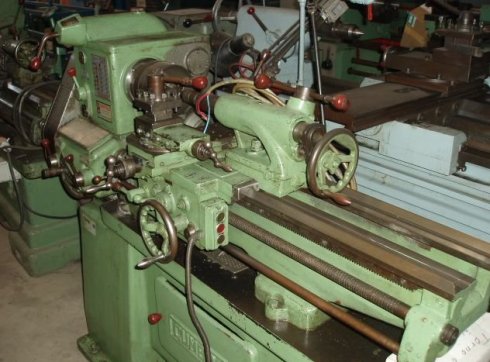

Antes que nada, vamos a aclarar que no tengo ni idea de tornos, no sea que me acuséis de comparar peras con manzanas.
Ayer me apeteció salir a pasear y me fui a mirar maquinas.
La primera parada fue para ver a este:
Y yo ya me lo habría llevado para casa si no fuera por el precio.
Después de marear la perdiz con el vendedor cambié de  tienda y me fui a mirar este otro:
Que también me lo hubiera llevado para casa si no fuera por lo mismo que el anterior.

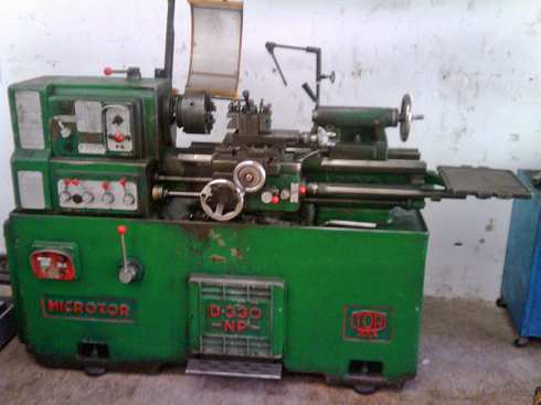

Yo siendo neófito y después de verlos me quedo con la sensación que tecnológicamente hablando el Microtor es superior, mas que nada por la cantidad de palancas que lo atraviesan  ;D
Para daros mas información, los dos los venden exactamente al mismo precio, no pudo dar datos del desgaste, ajuste etc porque como ya he dicho soy lego en la materia.
En el foro he leído que si el Cumbre es como un bicicleta y el Microtor es como un ciclomotor sin gasolina..., se que hay gente que tiene y restaura el Cumbre 022 y otros que tienen Microtor etc.
Me  gustaría que alguien que los conociera me diera su opinión razonada en uno u otro sentido, que tiene uno que el otro no tenga y estas diferencias en la practica  para que sirven etc, Todo en un sentido didáctico para que yo pueda ir aprendiendo.
Por el mismo precio, y si el peso / espacio no importará cual seria vuestra opción y porque ?

Yo de cabeza el Microtor, sin dudarlo, de hecho mas adelante me gustaría uno como ese o un Jashone 170, que es pequeño.
En cuanto a diferencias, la primera el paso de barra, el cumbre 26 el microtor creo que 35, el peso, aunque el cumbre pesa como 1000kilos el otro pienso lo supera, eso es estabilidad,
El tamaño del cabezal de uno a otro es importante, peso menos vibraciones. Los 2 tienen 2 guias prismáticas, y por lo que he oído porque yo tampoco entiendo mucho, del microtor hablan muy bien.
Ála, te has pasado, 1000kg? Pesa aproximadamente 650 kg y el paso de barra es de 27mm, el microtor se ve mucho más torno, además de más moderno tambien.

Tengo entendido, por los comentarios de un amigo, que el microtor es un torno excepcional y ni por asomo se le acerca el Cumbre. Por lo visto, la bondad de este torno reside en los nonios de sus carros, que permiten el arranque de viruta en cantidades ínfimas.

Hola Jordi.
Ambos tornos son buenos. El Microtor es algo más moderno, y yo diría que es más preciso que el Cumbre, pero estamos hablando de cuando ambos modelos eran nuevos... el estado en el que se encuentren ahora es otra cosa. Quiero decir que tienes que mirar individualizadamante los desgastes de cada máquina y elegir la que presente mejores tolerancias. De precio andan más o menos en la misma horquilla, yo diría que entre 2.300 - 2.800 €
El Microtor lleva un motor de 5 CV y suelen ir equipados con portaherramientas de cambio rápido. Del Cumbre 026 te puedo decir poca cosa, no son fáciles de ver.
Si bien es verdad que el Cumbre 022 pesa sobre 650 Kg estos dos modelos que tu estás mirando pasan seguro de los 1.000 Kg.

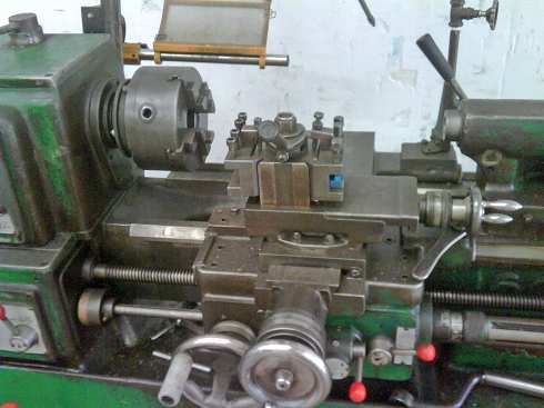

Da la impresión de estar menos castigado el primero que el segundo, pero sin verlos en directo es imposible aconsejar cuál es mejor compra.
Los puntos a observar para comprobar holguras suelen ser el husillo de roscar en la zona próxima al cabezal (señal inequívoca de uso) el desgaste de las guías, el juego de los carros y sus husillos y por último los cambios de velocidades y avances.
En principio, el Microtor es muy superior tecnicamente al Cumbre, por tanto debería de ser bastante más caro a igualdad de condiciones de desgaste. Pero la lógica funciona poco con las máquinas usadas, porque por algún motivo que no sé hay bastantes unidades del Microtor D330 en el mercado de ocasión en estos momentos.
Para que te hagas una idea de precios, hace poquitos días compró un amigo un Microtor que le recomendé como ese (algo mejor conservado) por 1800€.
Con todo el equipamiento y utillaje y herramientas varias de regalo.
Luego los precios que sugiere Magirus, para un estado aceptable de conservación son muy exactos.
No tengas prisa, porque en estas cosas no es buena consejera.
Para mi, el torno ideal para comprar en plan aficionado, pero sabiendo que es una máquina profesional 100x100 es el Pinacho de 750mm (se sigue fabricando actualmente en diferentes versiones)
A partir de ahí, el Microtor es un maquinón, siempre que no tenga unas holguras brutales.
Es un torno profesional y además para trabajos de precisión.
Y puestos a gastarse 1000-2000€ en un minitorno nuevo o tener un Microtor (aunque tenga 40 años) por un precio parecido o algo superior hay un abismo.
