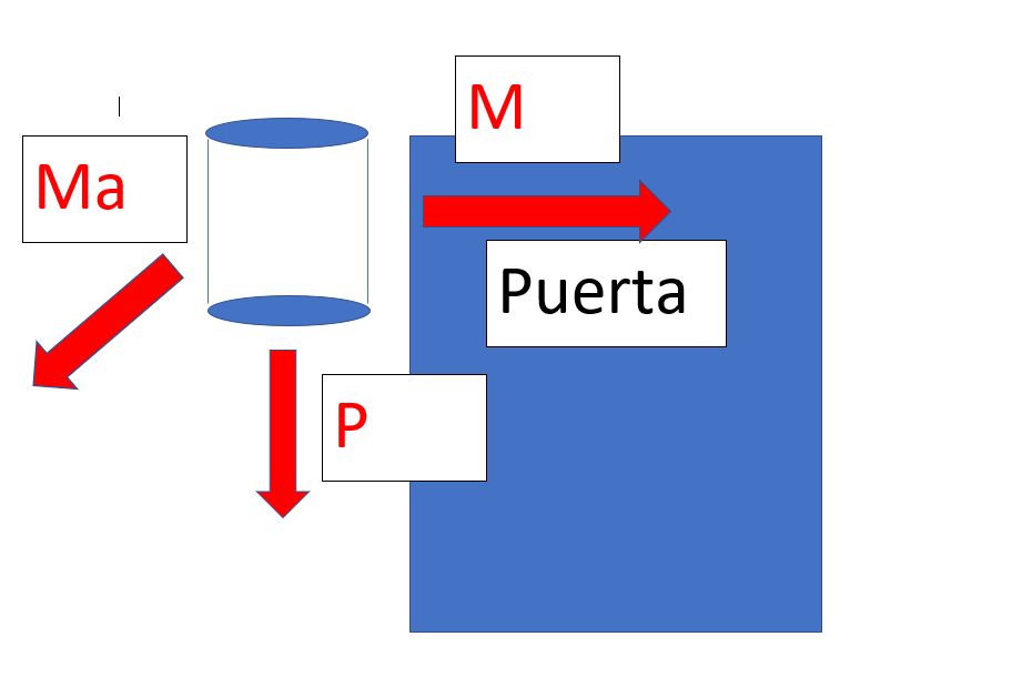

yo haria que alguien mas abra las hojas del porton y tantearia o mediria con nivel o plomada los pilares a ver como se comportan, si se mueven al momento de trabajar o que cosa, de acuerdo a eso sabras mejor como atenerte a las reparaciones.
por cierto, existen unas maquinas inyectoras de mini hormigon, llamadas turbosol mini avant, no te digo que compres una ya que cuestan caras y no tiene sentido que la tengas si no estas metido en reconstruir tu casa, pero si conseguis algun servicio de inyeccion de hormigon a presion, podes solucionar si es socavacion del terreno.
Y también de que forma se abre esa puerta, si se lleva "a mano" o se suelta y que de el "portazo" cuando se abre... cada latigazo de esos si se suelta a lo loco te mueve hasta los empastes...

ding, ding, ding, supercanii ha dado en el clavo, contesto por alusiones a los portazos con mi intuición, que puede estar muy equivocada. Aunque en cada hoja hay 3 bisagras y por lo tanto es un sistema hiperestático, vamos a imaginar que sólo hubiera una bisagra, los esfuerzos de la reacción de la parte de la bisagra del pilar podrían ser estos:
El más evidente es la reacción al peso de la puerta 'P' y la reacción al momento 'M', que actúan siempre, pero hay un tercero que sería digamos la conservación del momento angular 'Ma', que sólo actúa cuando se abre y cierra la puerta (digamos en la 'aceleración' de la puerta). En el momento que la puerta se abre esta fuerza empuja el pilar hacia afuera, cuando llega a su máxima apertura empuja el pilar hacia la derecha, ¿y cuando se mete un gran portazo al cerrarla?, pues lo que ha dicho supercanii, hace muchísima fuerza hacia DENTRO.
El problema es que debido al viento muchas veces se ha llevado unos portazos tremendos, que pensábamos que se caía todo, mientras vas al coche a descargar la compra, etc, y porque el viento aquí sopla bastante.
