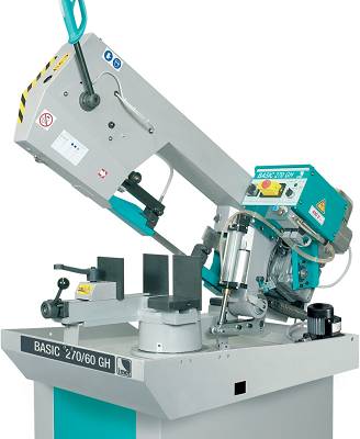

 La tension de la cinta con el tiempo te acostumbras y yo no lo empleo ,eso que en el taller tengo dos sierras de cinta para madera y un par para metal, la belfex  portatil simplemente llava una palanca para dar tension,si la sierra es un poco mas larga de medida es imposible darle tension, la  sierra seria  con cierta capacidad  que tengo es una Imet basic 270 de fabricacion italiana tampoco lleva nada para medir la tension,lo que si lleva es un microinterruptor  que si no tienes la tension suficiente la maquina no funciona,precisamente me hice con ella por que seguramente los antiguos propietarios compraron alguna cinta que la medida no era correcta y el microinterruptor en ocasiones funcionaba y otras no, me la trajeron a ver si se podia reparar y nunca jamas han vuelto a por ella, asi que por aqui esta funcionando.

Paco, no tengo claro lo del microinterruptor que detiene la sierra en una de las dos de mi trabajo tienen el microinterruptor en la tapa de la sierra, en una de ellas aprte trae otro microinterruptor en el tensor de la sierra, la otra no le veo ese microinterruptor pero la sierra cuando se sale empuja la tapa y corta el interruptor de la tapa, por ese motivo estaba la tapa cortada, le hicimos una nueva y en pocos meses ya esta cortada otra vez. Otra cosa a la lista en el caso de que no traiga el microinterruptor al tensor.

 La imet lleva microinterruptores de fin de carrera,en la tapa y en el tensor ..por supuesto el del tensor si la sierra de parte la maquina se detiene,en el tensor hay un muelle que  al comprimirse mueve una pequeña palanca que cierra el micro.
