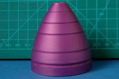

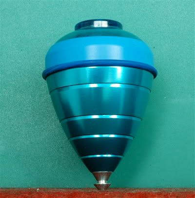

Se sale un poco del hilo en cuestión, pero os cuento mi experiencia con el anodizado.
Quise anodizar unas peonzas de aluminio muy buenas y me informé, pero todo me sonó a demasiado complicado, y dado que son unas peonzas que ya no las fabrican, no quise arriesgarme.
Busqué por internet y encontré varios sitios de anodizado que me propuse visitar peonza en mano.
Las conclusiones son:
-Cada sitio está especializado en unos determinados colores.
-Si es pequeña cantidad la opción más económica, aunque requiere paciencia, es dejarles las piezas y esperar a que la empresa haga un lote de fabricación grande. Así siempre hay alguna "percha" con hueco para tus piezas. Una percha creo que carga 36 piezas y vale tanto dinero, salía por pieza unos 20-30 cents.
-El costo es muy bajo y en varias ocasiones ni me lo han querido cobrar, cuando era una pieza sola.
-El resultado es profesional.
-Hay que decirles cuál es el tipo de metal exacto, pues si no, no garantizan el resultado. Y en determinados materiales, requieren tratamientos previos algo diferentes.
Así que tengo varios sitios para cada color.
Resultados:
El violeta quedó muy mate y algo áspero, lo cual para el uso que le doy -puesta en marcha con sólo los dedos- es muy de agradecer.
Este azul quedó maravilloso, brillante y liso.
