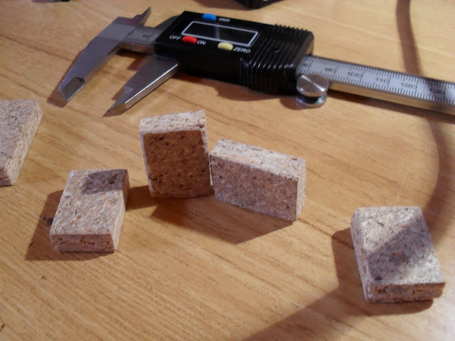

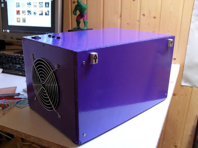

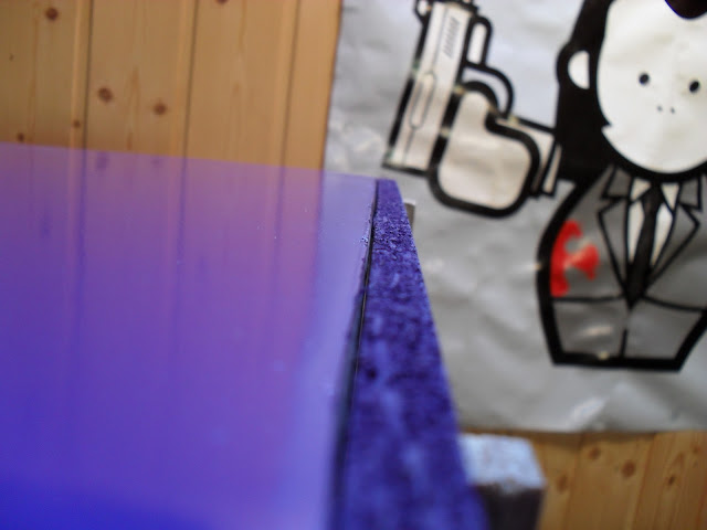

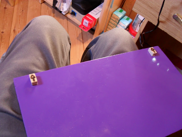

Día 13 de trabajo:
Vuelvo despues de un tiempo sin actualizar, hoy poco hice, simplemente acabé la tapa de la caja, siendo al final amarrada con 4 tornillos a la caja, dichos tornillos van atornillados en unos pequeños tacos de madera que estarán en las 4 esquinas de la caja... como detalle a la tapa le he puesto unas pequeñas flechas que me indican la posición correcta de la tapa ( no encaja bien de todas las maneras ) y que también sirven como "pomo"
Como ultima cosa por hoy os dejo un video donde está cargado el ejemplo Blink en arduino y a su vez está conectado el "paperrele" donde pude comprobar que daba 220V ( para la dremel ) cuando arduino le daba 1 al paperrelé

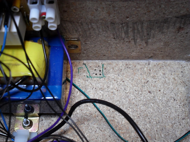

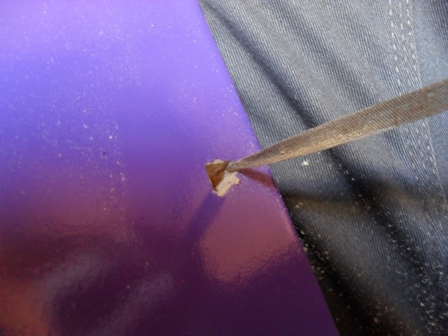

Día 14 de trabajo:
hoy poco he hecho la verdad... simplemente le hice el agujero para conectarle un usb al arduino desde el exterior, como veis primero hice unos pequeños agujeros para "marcar" la posición y después simplemente aproximé los extremos con una lima.... os recuerdo que podeis seguirme también por mi blog:
http://urpmigeek.blogspot.com/
iré editando cuando tenga más novedades
