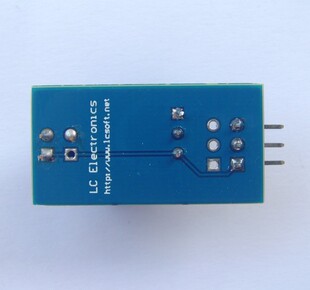

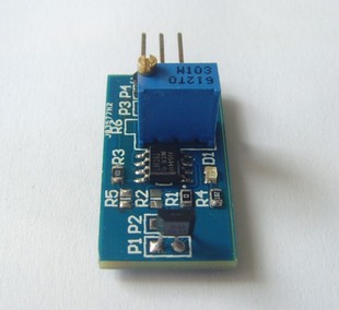

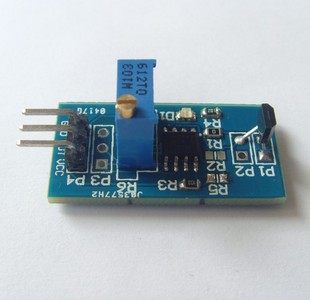

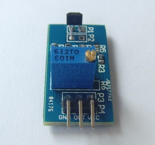

Hola
Os traigo un cacharrito que acabo de montar en el torno para mostrar la revoluciones por minuto en mach3 o linuxemc, o si sabes como hacerlo, yo estoy investigando a un display electronico.
http://www.ebay.es/itm/180698983160
aunque el precio os puede engañar o incluso la descripcion, es un cacharrito que esta perfectamente realizado y funciona correctamente.
Solo hay que conectar a +5v, a GND y al centro va el cable que manda el pulso a la aplicacion correspondiente.
En el torno solo he puesto un iman, y tanto a 30 como a 2000 rpms ha marcado la velocidad perfectamente comparandolo con un tacometro digital optico laser.
Ahora a ver si alguno de vosotros que sabeis de electronica me podeis que display usar que me muestre las rpms para cuando trabaje con el monitor apagado en manual.
salu2

Pues haciendo pruebas me ha leido 15 rpm correctamente.  .bien
El montaje muy sencillo. El iman es de un motor que tiene el mismo diametro que el husillo y lo he sujetado con cinta aislante. En la caja de plastico esta el circuito y sujeto con pegamento caliente

Estooo... yo me pierdo en algo. Este circuito solo es un adaptador con un sensor magnético y una salida digital... ¿pero donde estás midiendo las rpm? necesitas otro circuito, porque este por si solo no mide ¿o me he perdido en algo?

Creo que Okabum lo tiene metido en su control CNC directamente (o es loq ue yo he deducido). De ahí que pregunte por un tacómetro externo

Es solo el circuito con el hall. Pero solo los componentes valen mucho mas.
Tengo otro para la fresa preparado.
En cuanto llegue a casa miro lo del refresco, pero ak fin y al cabo es mach el que hace los calculos.
