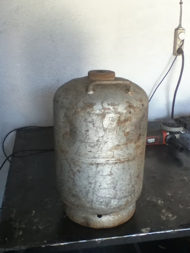

     El primer paso es hacerse de un recipiente para la fragua, yo he usado una botella de gas del chatarrero ( no se de que es nunca habia visto una de ese color). Corto las dos tapas de la botella con la radial grande y despues le quito unos cuanto bollos que tenia. La botella estaba vacia previamente pero se puede usar una gastada y vaciarla aunque el olor es insoportable por varios dias

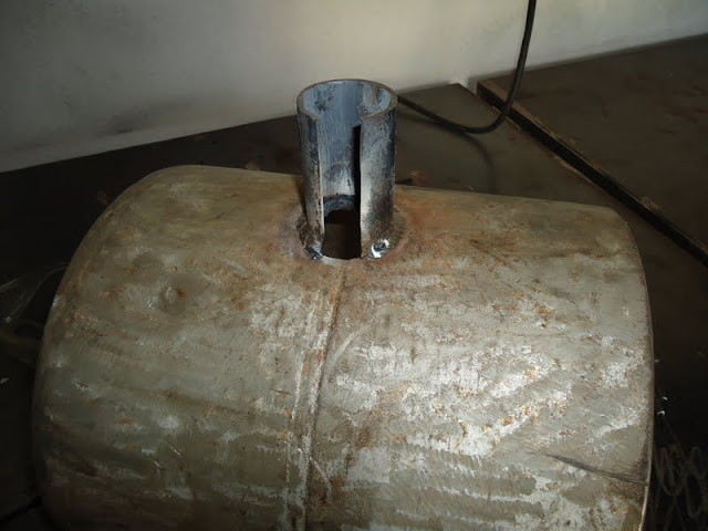

 Le hacemos un agujero con una corona de 50 en centro de la botella y le soldamos un soporte para el quemador. El soporte es el tubo del quemador que se corta longitudinalmente y se abre hasta que pase el quemador.

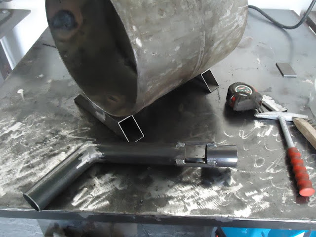

   El quemador se hace con un tubo de 1 1/4 de pulgada de los que se usan en fontaneria, es mas grueso que uno normal. Forma un angulo de 30º que hace que se mezcle mejor el aire. La parte libre mide lo mismo que el diametro de tubo, y le sueldo una arandela al final de 16 mm de ala ancha para pasar el tubo de cobre.

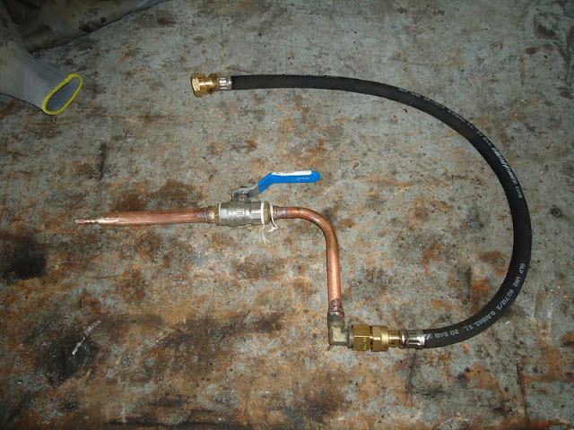

  El inyector esta formado por (de izq a der): valvula antirretorno, codo de 20/150 a 12 de cobre, curva de 12 de cobre, entronque de 12 a 1/2 pulgada, llave de fontaneria de 1/2 hembra, entronque de 1/2 a 15,purgador de gas que le quito el tornillo de la punta, boquilla mig con la rosca limada para que entre en el purgador. He usado piezas que tenia por el taller,se pueden hacer mas variaciones. Se suelda todo con autogena de propano , varilla de cobre fosforo y borax. Yo no lo soldaria con estaño
  Aqui esta soldado y con la lira de gas y el teflon para las roscas. La lira es cojonuda aguanta temperatura.
 Le pongo unos tornillos metrica 6 a al quemador para sujetar el inyector.

Veo que la entrada la soldas haciendo un codo ¿no seria mejor soldar una curva a 45º? para mayor facilidad de entrada?

   Mig-29: no se si seria mejor, peor o igual soldar una curva de 45º, he visto fraguas por internet que lo llevan recto, con 30º como la mia y a 45º como tu dices. Solo se que el angulo es para que la mezcla butano-aire sea mejor; los planos los saque por internet (estan en ingles) y vienen a 30º y asi lo he hecho.
   Los quemadores que yo uso son rectos y apenas  con 11 cm  de largo. Es suficiente para que se mezcle el propano-aire.
   Por mi experiencia en quemadores venturi. Creo que no es necesaio; ni tan largo, ni tan grueso, ni la curva.  Pues al entrar el gas a presión ya arrastra aire y se mezcla a la vez.  Otra cosa seria para quemadores de aire forzado, que funciona sin presión de gas.
