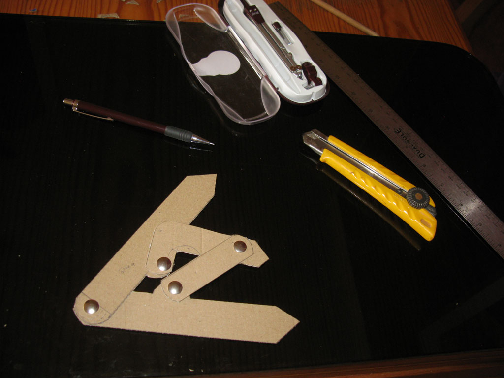

Hoy he sacado el centro de prototipeo rápido -- una virguería de sistema, cuenta con el último en procesadores pos-diseño, el CartónCAM v.3.1, rotación en cuantos ejes tenga mi muñeca y un cutex de lo más afilado.  Tras un ratito de medición un un poco de tiempo para cortar y ajustar, he producido lo siguiente:
El diseño en si tiene unos cuantos fallos, entre ellos un rango de movimiento muy limitado, pero lo que importa es que usando las relaciones que estipulé en mi imagen inicial, el cacharro funciona.  Repito mi comentario del otro post, lo que realmente importa es que se mida la distancia entre los pivotes con cierta precisión.  Los angulos, curvas y demás adornos estéticos y de diseño no influyen en el funcionamiento.

He vuelto a tomar las medidas basadas en la foto que envió Eaionin,
Las medidas que tome son
AB -    94
AC -  109
BF  -  138
BE  -  105
CE  -   89
EG  -   34
CH  - 123
Al construirla el cad queda muy aproximado, pero yo soy incapaz de hacer los cálculos para que quede exacto.
Con esta construcción los ejes no se solapan y queda mejor cerrado.
Si conseguimos los datos exactos lo ajusto a esas medidas, pero creo que hacerlo sin que este bien no merece la pena.
Sino seria con los lados AB-AC iguales, que es el que tu has hecho.
Y es que eso que decía Eaionin del que puso...
" es que la forma del que quiero me ha enamorado "
yo también lo comparto.

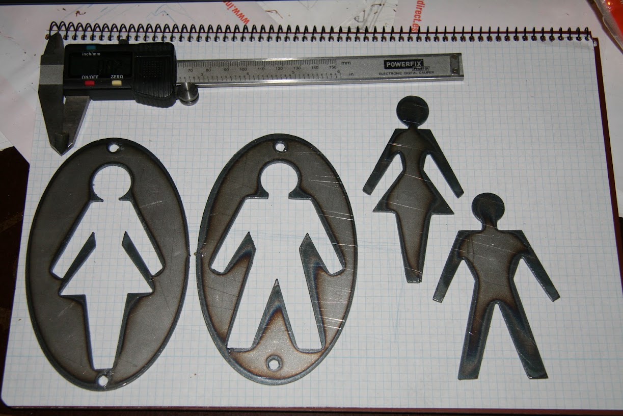

Pongo otro corte que puedo medir bien:
El espesor es de 5 mm, el taladro grande de 15 mm según plano.
AL cortarlo mide por la cara del corte 15,05+-05,
Lo peor es el bisel del corte, en 5 mm supone  0.2 mm,
El taladro medido por la cara de salida del corte mide 15.25 +-5.
Las marcas de donde empieza el arco no he podido eliminarla aunque hago una aproximación tangencial.

Hola Jbecerra, he visto tu trabajo del gato cortado con plasma, yo llevo 1 mes trabajando con corte por laser no soy ni me considero un experto, pero por lo que he visto esta bastante bien pero la parte trasera se puede mejorar mucho, porque no deberia de quedar de esta manera siendo una chapa tan fina, si quieres mejorar un poco te aconsejaria que probases la chapa decapada, algo mas cara pero te quedaran mucho mejor los acabados, a partir de ahy es jugar con los parametros de velocidad, etc ja que cada maquina es diferente.
« última modificación: 20 Julio 2012, 07:41 por Manel1234 »
Desconectado Jbecerra
  • Mensajes: 772
Re:Corte con plasma.
« Respuesta #38 en: 20 Julio 2012, 08:55 »
Manel, creo que has dado en el clavo. Gracias por tu comentario. Resulta que donde tengo el plasma solo hay chapa "negra" y ni se me ocurrio pensar usar la decapada.
Intantare conseguir chapa decapada y a ver que tal funciona.
