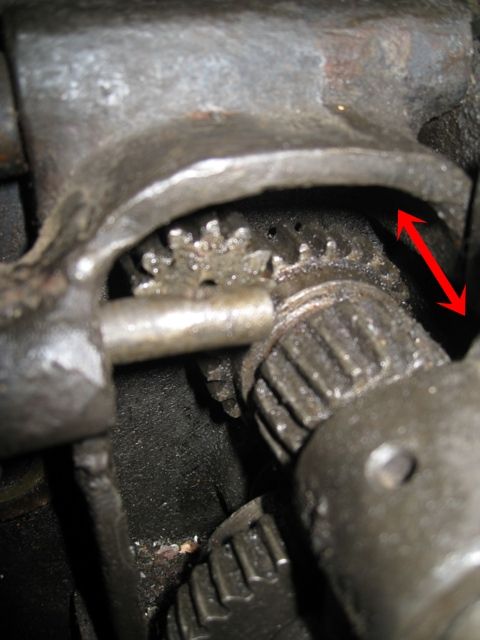

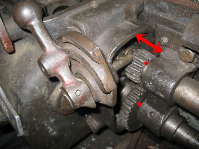

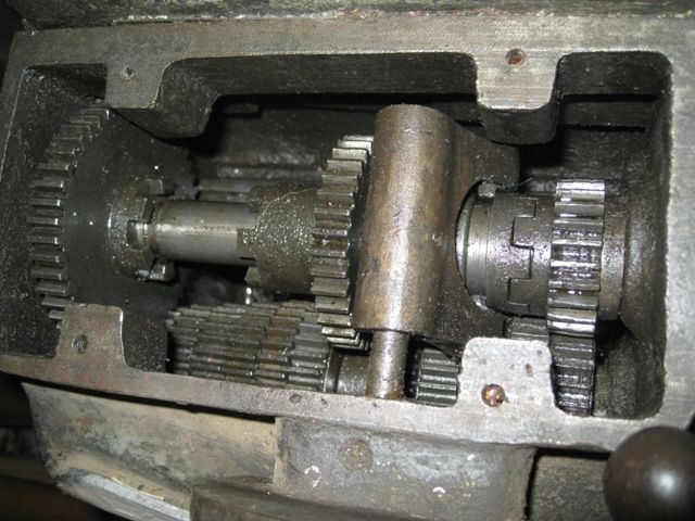

Algunas fotos de los problemas visibles más importantes: En la primera foto se puede ver como la palanca que engrana el sistema de avance del carro está imcompleta, no sabemos muy bien como sustituirla ya que el espacio es reducido y no creemos que se parezca a la palanca de la caja Norton (foto 3), ademas esos 2 engranajes habría que sustituirlos, están muy machacados.

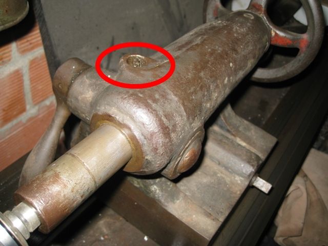

La foto 4 es del contrapunto, tiene un agujero, que no va a ninguna parte, no sabemos si sería un engrasador o de una palanca de bloqueo, el agujero no está roscado.

- 3 engranajes nuevos...225 euros? (2 creo que son de módulo standart, otro es un engranaje doble, sale en la segunda foto)

Si dices que la bancada y la excentricidad del plato están bien, y tienes dudas sobre si restaurarlo o no, yo haría lo siguiente:
Desmonta los engranajes que tienen que fabricarte, y con ellos en la mano pide varios presupuestos por tu zona, a ver cuanto te van a costar. Esa será la pieza más cara del torno. El motor y el inverter te costarán mucho menos. Hay motores de segunda mano o incluso nuevos de 2 CV por unos 100 €. Luego el inverter, si lo compras en ebay ponle unos 200 - 250 €. De momento llevas 350 € en el tema eléctrico. Los engranajes standard los puedes ver en la web de Aucema, por ejemplo, ahí tienen lista de PVP. La pintura estoy de acuerdo en tu estimación.
El accionador de los engranajes no tiene mucha complicación. Parece un vástago que desplaza los engranajes a lo largo del eje. Se podría mecanizar, incluso a lima, sin mucho problema.
El agujero del contrapunto tiene su aquel: es el alojamiento de la aguja de engrase, que se emplea para lubricar los puntos fijos cuando se tornea entre ídem. Los tornos modernos ya no tienen esos detalles encantadores...

Maguirus, sí voy hacer eso, pediré presupuesto por esos engranajes y os comento, según el precio que me den tomaré la decesión. En cuanto a lo que comentas del agujero del contrapunto, estoy buscando el San Google por si hubiera alguna foto que me pudiera ilustrar ya que nunca he visto ese sistema.

Tengo alguna ilustración de contrapuntas con la aguja de engrase, pero tendría que escanearla. Si no la encuentras la pondré aquí. De todas formas es simplemente un mango moleteado que encaja en el agujero y tiene un pequeño vástago acabado en punta roma. Sería algo parecido a un destornillador pequeño, para entendernos. El agujero del contrapunto se llena de aceite, y la aguja se introduce dentro, quedando el mango sujeto a la parte superior del orificio. Cuando se quieren lubricar los puntos fijos, se saca la aguja y se deja caer una gota de aceite en cada punto.
