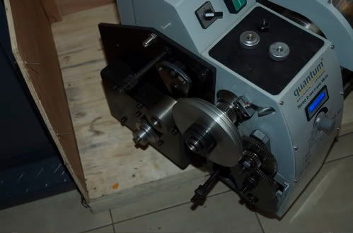

Estoy siguiendo con mucho interés este post pues mi Quantum 210-400 también hace un ruido de transformador de Scalextric del copón con ruedas.
Pero eso no es lo mejor de todo. Tras varios intentos de arrancarlo, el motor no gira, consultas a "Tornillo" y mejoro, pero sigue sin girar.
Hoy abro la tapa de engranajes ¡¡¡ Y NO HAY CORREAS DE TRANSMISIÓN A LAS POLEAS !!!
Así me lo encontré:
Llamada a Maquinaria Madrid a ver si me las traen.
El ruidito, de momento, me lo voy a "comer" con unas orejeras que tengo. Pues no tengo ganas de pelearme con distribuidores sino de tornear. Pero leído lo leído y visto lo visto. De saber los sabido me hubiese comprado otra cosa, aunque fuera el doble de caro.
Hoy abro la tapa de engranajes ¡¡¡ Y NO HAY CINTAS DE TRANSMISIÓN A LAS POLEAS !!!
Así me lo encontré:
Pues si hace ruido sin las poleas, ya verás cuando las pongas, y la corriente por el motor sea mayor: La fuerza fluctuante que actúa sobre las chapas de hierro del inducido del motor (que es lo que suena tanto), es directamente proporcional a la corriente por el inducido....!
También verás que suena más a baja velocidad que a alta, ya que la alimentación es "menos parecida" a una continua, contra más baja es la velocidad, lo que somete a más esfuerzos al hierro.
Una cosa que ya he hecho es acolchar con foam antiruido los puntos en los que el motor apoya en la chapa del torno. Esto a suavizado bastante la estridencia del sonido, al dejar de amplificarse mediante la vibración de ésta,
Todavía no he puesto arandelas de nylon o goma en sus tornillos de amarre, pero será lo siguiente.
(Es increíble que vendan el producto en estas condiciones).

A mí ya me han llamado de Maquinaria Madrid inidicándome que el las correas de distribución ya están pedidas. Por lo menos su parte lo hacen presto. Otra cosa será lo que tarden. Pero me han comentado que teniendo la medida se puede comprar la correa en ferretería. No me importaría saber la medida, me la compro  yo y así me evito el gasto en gasolina del desplazamiento y el tiempo empleado en el asunto que vale tanto o más.
