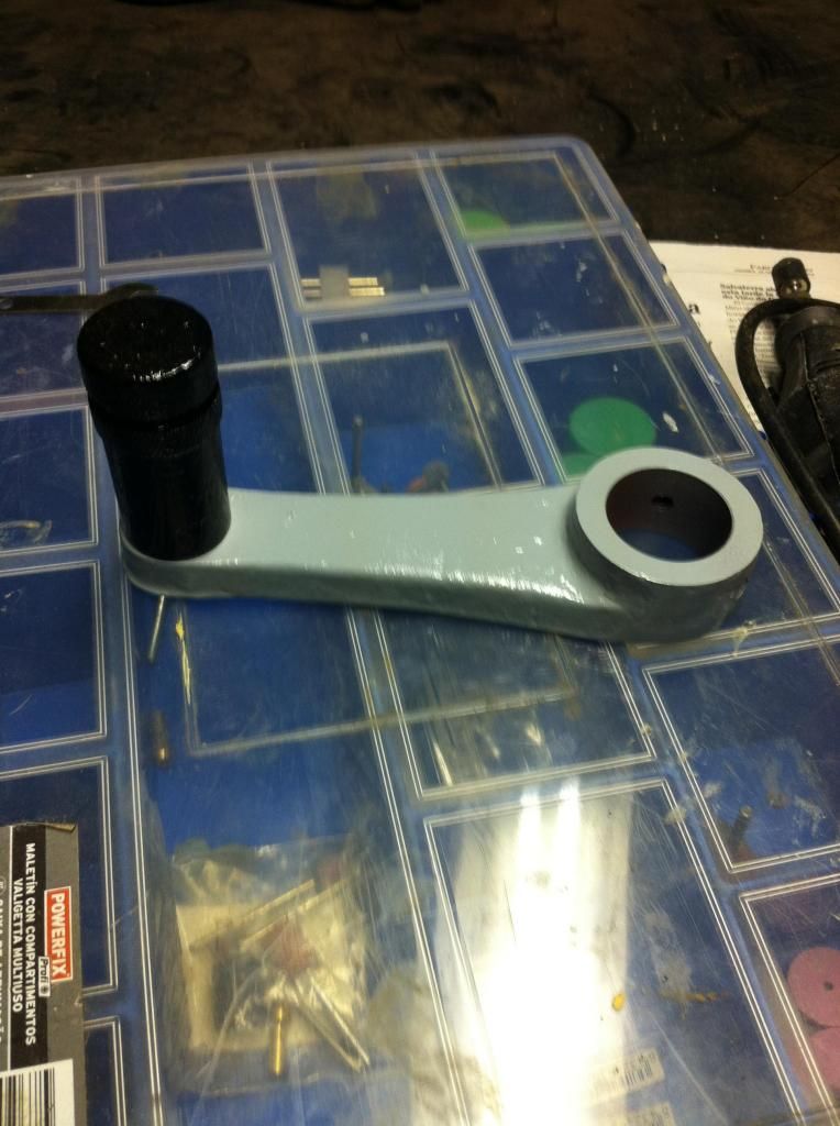

bueno hace tiempo que no actualizo por que dejar el torno enmasillado decentemente se me esta complicando.aprovechando que llueve toca trabajo de interior
esta es la ostia que tenia el eje,al final lo he cortado y he tenido que taladrar como no
al final los mandos los he pintado gris y negro .el torno ira en gris perla ,tenia pensado pintarlo de gris maquina pero ultimamente esta un poco en desuso y casi no lo tenian en nigun lado
los mandos interiores van en azul antioxindante que tenia de otras guerras

bueno ya va quedando menos del tema chapa y pintura
temgo un problema que al pintar con la pistola salpica pequeñas gotitas ,¿alguien sabe por que me hace esto la pintura? es pintura normal diluida al 30% y uso 3,5 bares de presion
eledoce12
Re:torno ^patentado^
« Respuesta #113 en: 19 Octubre 2014, 07:23 »
Yo suelo diluirla al 10 % y 2,5 bares, lo de las gotitas no se, quizá tenga algún residuo la pistola o el pase muy pequeño.
Hola muslo, a mi me ha pasado por dos razones, bien por pintura demasiado espesa, que con un 30% de dilucion no creo que sea el caso! o por obstrucción en la boquilla por algún  residuo en la pintura. Si te pasa eso saca la pintura, limpia bien la pistola y después la cuelas con una media o rejilla finísima antes de echarla otra vez en la pistola. De todas formas no se sí has usado un medidor de viscosidad tipo copa Ford o similar, si no compra uno que es baratísimo y así mirando la ficha técnica de la pintura te aseguras de que tiene la viscosidad adecuada.

pitau , nuca habia oido lo de medidor de viscosidad,la pintura pone que si es a pistola se deve diluir de 10 a 30% y por eso le meti 30 directamente .la pistola lateni limpia con disolvente y meti un alambrito para limpiar bien los agujeritos
