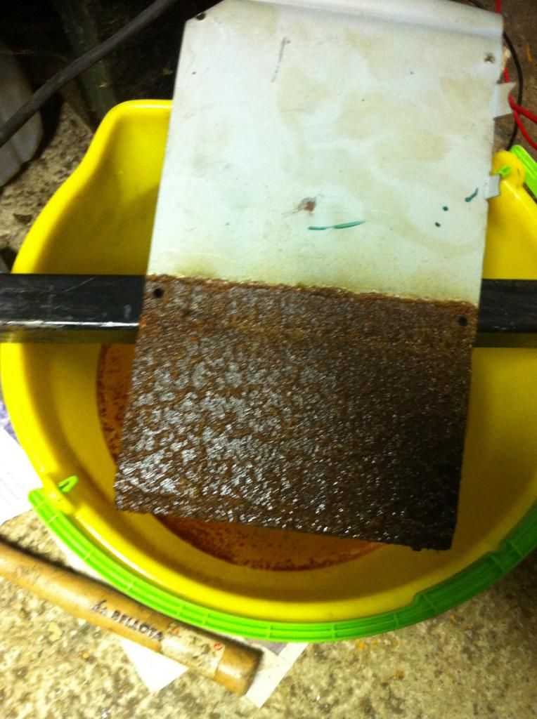

marti todo empezo cuando estuve buscando un torno mi idea era un pequeño hobbimatt y mira lo que he acabado comprado  , me tropeze con este que le quieres .la idea era darle un lavado de cara pero la verdad es que se me fue el tema de las manos...espero dejarlo la cuarta parte de bien que los tornos de algunos foreros que hacen restauraciones impecables pero se me esta atragantando el tema de la masilla y algunas piezas que no se como reparar .pero bueno viendo otras restauraciones quito ideas y con tiempo todo saldra. voi a usar el metodo de desoxidar con corriente .despues de recorrerme unas cuantas tiendas buscando carbonato de sodio y que nadie supiese de que le hablaba lo encontre como elevador de ph para piscinas
mezclamos con agua  , le metemos 12v  y a fucionar
el positivo va a una placa de hierro y el negativo a la pieza
unas horitas funcionando y el oxido se queda en la placa
antes
despues de una hora
solo meti la pieza izquierda pero para como dejo la placa de oxido no parecia tener tanto oxido la pieza

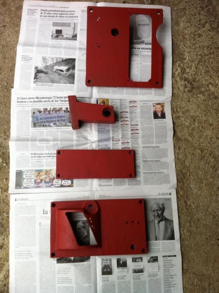

« Respuesta #101 en: 25 Agosto 2014, 13:51 »
bueno sigo quitandole la pintura vieja y dando imprimacion
una pregunta las piezas se tienen que limpiar con agua jabon antes de pintar o es mejor limpiarlas con disolvente?
