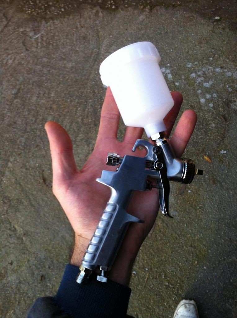

« Respuesta #125 en: 04 Diciembre 2014, 01:05 »
bueno despues de muchos problemas con la pintura ,el problema era de la pistola que despues de 10 años de servicio ha pasado a mejor vida y como lo que suelo hacer son cosas pequeñas me he pillado esta pistolita:
[/URL]
ya tengo casi listos los carros a falta de ver que hago con los nonios,cromarlos o no se..
[/URL]
cuando este listo hare una manivela en condiciones
[/URL]
he comprado los pasadores en inox para no volver a tener problemas el dia de mañana
[/URL]
le toca meter mano al delantal que no lo habia tocado aun
[/URL]
tiene grasa para 5 tornos ;D
