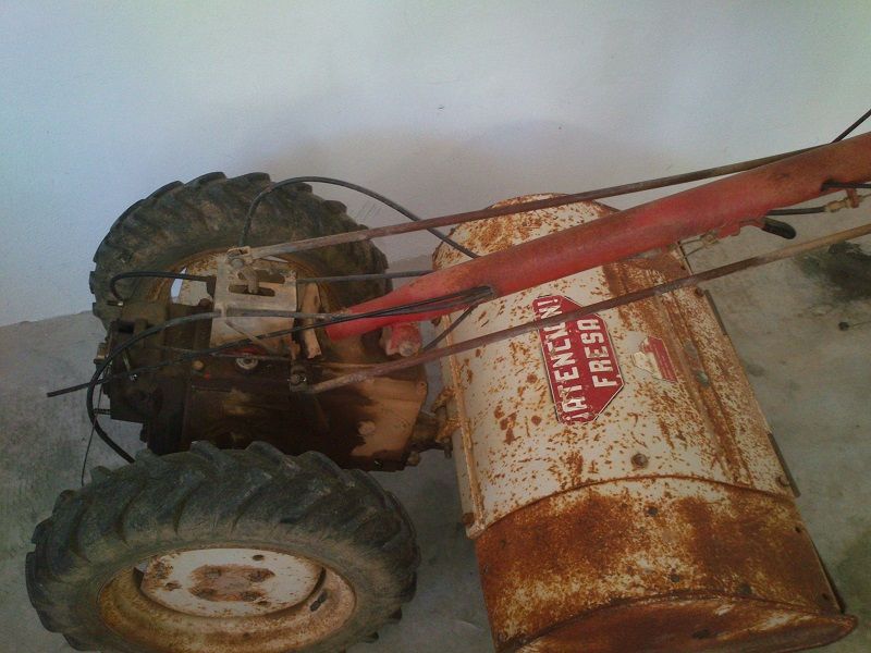

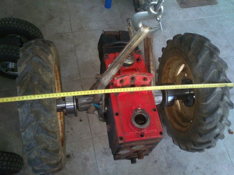

Bueno la idea es construir un tractor para las labores de mi pequeño huerto y jardín, será lo mas pequeño posible pero que yo pueda ir montado en el..
La idea es algo como esto.
Lo principal era buscar una base robusta para el tractor ya que empezar de cero seria un trabajo muy laborioso, lo que se me ocurrió buscar un motocultor viejo para aprovechar caja de
 cambios y ejes palieres y ruedas.
 Después de buscar en varios desguaces al final encontré esta
 Por dimensiones es ideal para lo que yo buscaba, ahora toca empezar a desmontar para aprovechar las piezas que necesito

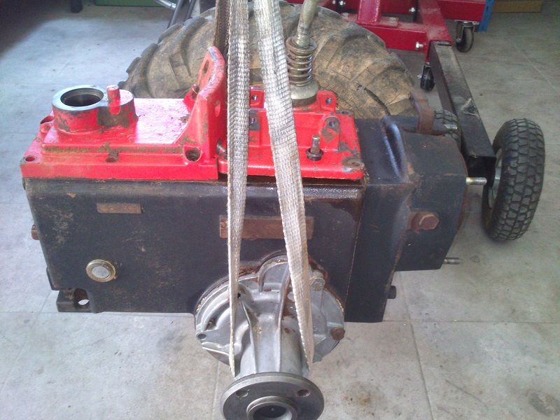

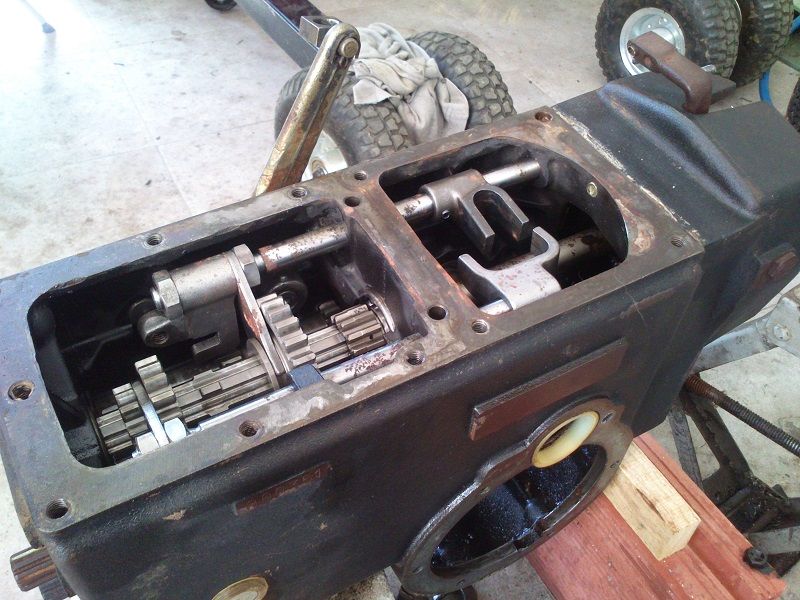

Aquí la caja de transmisión que es lo que necesito hasta ahora, tiene tres marchas hacia delante y una hacia atrás diferencial con bloqueo y dos tomas de fuerza una de ellas con la misma relación que el eje de las ruedas, ahora toca desmontar por dentro para cambiar retenes y rodamientos ya que pierde aceite por todos lados

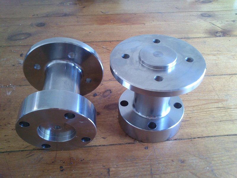

Una vez montado, las primeras piezas serán unos separadores para las ruedas para ensanchar un poco mas el tractor
ahora estoy fabricando el sub chasis para acoplar el motor...
Mañana mas

Suerte has tenido, encontrando esa robusta caja con la tracción. No se si lo tendrás proyectado así, un buen sitio para ponerle los frenos, el lugar de unión de los manguitos. El Pascuali que ando, los lleva así. Es solo un comentario.

Y lo de los frenos es verdad instalar dos discos entre los alargadores y luego unas pinzas
de moto valdrían

El tema de los frenos  ya lo tenia previsto ponerle unos discos de una moto ya que los frenos que traía la mula no me convencen por lo rudimentarios que son
mas adelante ya le haré los discos y le acoplare las zapatas de frenos.
Mas cositas..

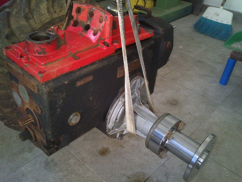

Ahora tengo ya fabricado parte del chasis que al mismo tiempo me sirve para conectar el eje al embrague y por el otro extremo al motor
el eje montado en el torno
ya con la campana del embrague montada
Y en esta foto ya montado el conjunto en su sitio
ahora estoy terminando la parte delantera donde irá acoplado el motor...

Menuda faenita esta haciendo aqui el compañero...... visto las piezas que se curra el amigo me da que va a valer mas su trabajo que el tractor entero jejejejj.
Un saludo y no pares que esta quedando muy "apañao"

  En primer lugar felicitaciones por el proyecto y su ejecución, impecable.
 Por otro lado, el torno donde has mecanizado es "chasis" no es relojero precisan¡mente  .bien .bien

« Respuesta #13 en: 29 Agosto 2014, 15:24 »
espectacular trabajo, yo lo que le agregaría es un puente a modo de refuerzo en el eje, por las dudas.
