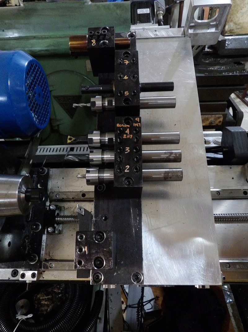

Buenas de nuevo, después de mucho tiempo, 2 años hizo en septiembre, ya tengo el torno al 85% os actualizaré el post un poco para que no quede cojo.
Después de pelearme con el linux 2,7, me  di cuenta que es mas sencillo, claro, lo hicieron todo para que se pueda hacer desde el step config, toda la info que hay de las demás versiones, aporta, pero muy poco.
Perdonar la calidad de algunas fotos, están hechas con el tel y poca iluminación
Cosas que me faltan:
Bandeja y bomba de taladrina,sistema de conductos, al 80% de acabar
Alimentador automático por piston, 70%
Cabina cerrada para el motor y mecanismo 0%
Upgrades: Cambiar los dos sensores, de Index y Phase A, por un OMRON 360PPR de 3 fases + Index PNP
Vamos al lio.
Lo primero fue medir el backlash y adjuntarlo en el archivo.ini en mi caso X 0.005 y el Z0.026 , una vez corregido, comprobar y listo
Después el sistema de one shot, con dos colectores de 5 salidas hechos en aluminio y válvulas de corrección de caudal.
Tubo de 4 x 2 y racores de M6 y entrada con Tubo de 6x4
Descubrí unas grapas muy majas y fáciles de instalar, el tubo queda muy bien fijado, incluso cuando hay tensión.
Pedí un dust cover custom, a este chino, le envíe los planos por mail y en menos de 7 dias en casa por DHL, 10€ dos dust cover y 25€ envio XD
http://www.ebay.es/itm/252142093515?_trksid=p2055119.m1438.l2649&ssPageName=STRK%3AMEBIDX%3AIT
Usando un touch probe  comienzo a crear la tool table ( mas de uno reconocera el calendario que hay al fondo de foto XD)( cosas de comerciales)
Aquí unas cuantas
Estaba todo casi listo y me doy cuenta que me quede corto con el primer armario, así que a fabricarse uno con lo que hay en el taller, plancha de inox de 2mm y tubos de 20x20x1.5
Mas o menos así quedó
Detalle del RAC que me hice para las dos fuentes, la de abajo de 48V 10A sobrada para los dos motores que los llevo a 2,5A, la de arriba de 24v 20A, de esta ultima alimento los sensores de proximidad y los ventiladores de 120x120 de 12v y alguna cosa mas
Aquí ya con todo el cableado
Alguna foto mas se me escapa, cuando esté al 100% las subire

Una pregunta no puede haber interferencias mecánicas entre la pieza y las herramientas?
Desconectado FIJO
  • Mensajes: 695
  • Ubicación: ALICANTE
Re:NUEVO PROYECTO TORNO CNC GANG TOOL
« Respuesta #64 en: 04 Octubre 2016, 11:13 »
FIJO Poco a poco va avanzado el proyecto. Felicitaciones por tu trabajo.
Te refieres a choques o por diámetro de la pieza?
La distancia entre centros de herramienta es 30 mm osea aproximadamente 60Ø, las pinzas 5c están limitadas a 30mm, -lo máximo que voy a trabajar con pinza serán Ø30 y si pongo el plato 120, pero no creo, máximo 80, en ese caso puedo quitar una herramienta del bloque y usar las otras dos y me dejaría hasta  algo mas.
Yo genero los codigos G a mano con una plantilla o con un programa que se llama CAD2LATHE es muy barato y muy funcional, siempre le digo a las herramientas que retraigan según un calculo de distancie en z y en x. Porque algunas herramientas como la de tronzado ataca en negativo, osea los valores siempre  serán de -X
