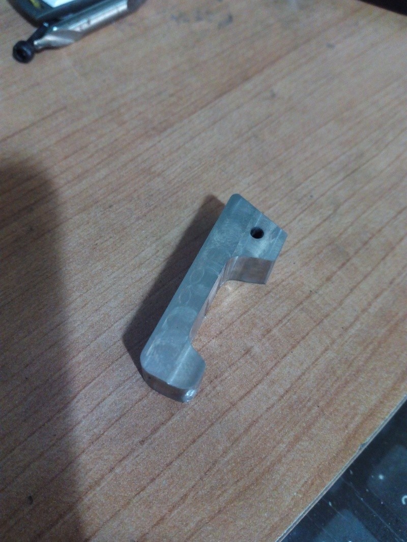

Vamos a seguir actualizando:
Le tocaba el turno a las poleas dobles, HTD5 de 60+60 y de 60+30
El proceso esta explicado mas arriba en un enlace.
perdonar la calidad de las fotos
El total del fresado es 20,5mm se hace la mitad con una fresa de 3 labios 3 x 12 x 6 50mmL y el resto con una fresa de 2 labios de Metal duro 3 x 25 x 3 x 50L, a velocidad de corte muy baja y pasadas de corte de 0.5mm
Después de acabarlas, se equilibran, se comprueba que no hay conicidad en los dientes y que la correa ajusta bien.
PRUEBA DE VIBRACIONES Y RUIDO EN VACÍO  https://youtu.be/dC_ADtDQgsw
Una vez acabadas las poleas y conjunto de transmisión, empezaba a sufrir, haciendo que mi router, comiera acero nuevamente.
En esta ocasión, le di un par de puntos de TIG a una pletina de f114, sobre una de f1, para poderla amarrar en la mordaza
Un resultado muy aceptable para mi, y mas habiéndolo hecho en el router
También hice el porta uñas, en un toco de F114 mecanizado entero en el torno, se monta en un útil hecho en el router, se amarra y a trabajar.
