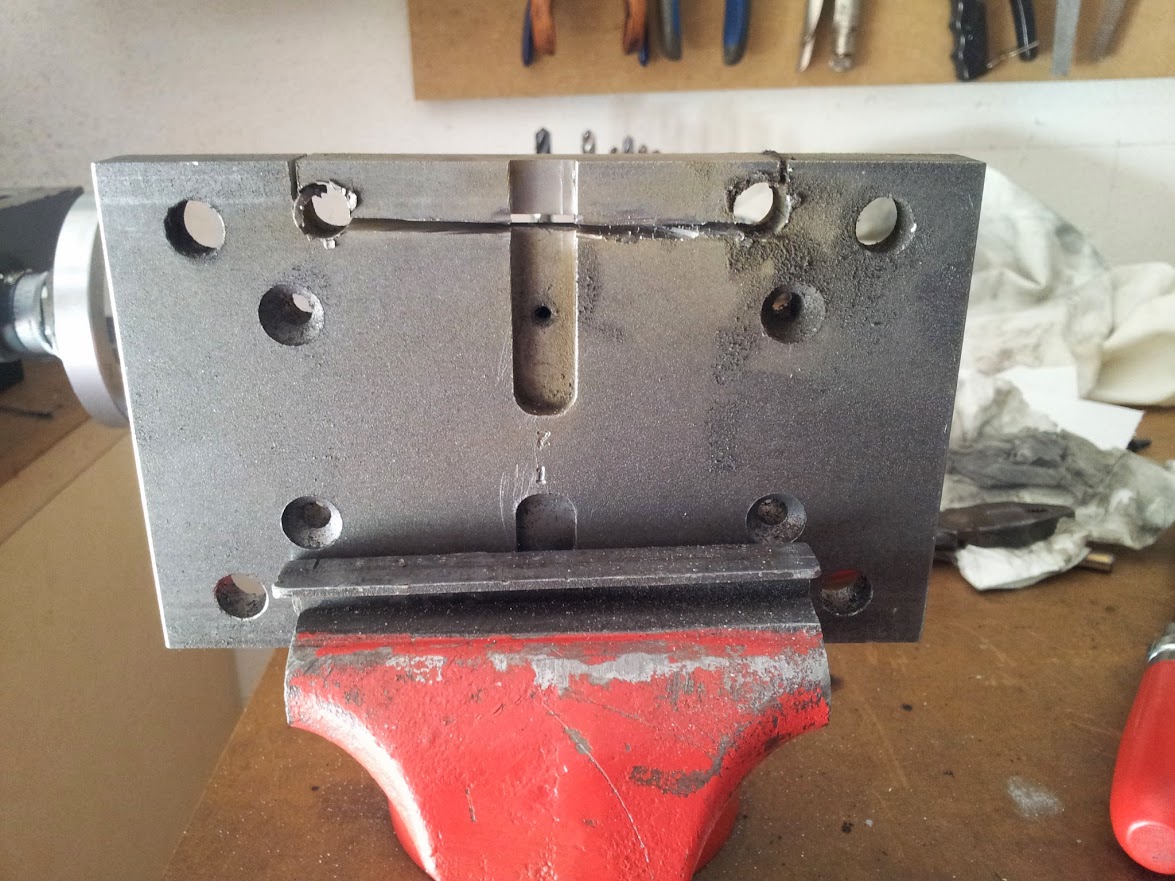

Foto nº 1.Aunque que ya se han publicado en el hilo de Michel, pongo una imagen de la que voy a construir yo.
Yo todavía no tengo el material de aluminio que necesito, así que he empezado por un suplemento (construído en pletina calibrada de acero F1) para la mesa divisora, ya que ésta tiene en el eje de la manivela unos cilindros que pegan en la mesa de la fresadora y hace que no asiente bien, es por eso por lo que hemos suplementado la mesa divisora.
Foto nº 2: El suplemento con los taladros para unirla a la base de la mesa divisora por un lado y por el otro con los taladros para sujetar el conjunto a la mesa de la fresadora y unas chavetas para que quede posicionada paralela a la mesa rápidamente.
Foto nº 3: El suplemento posicionado encima de la mesa, a falta de realizarle el cajeado marcado.
Foto nº 4: Ensamblaje de la mesa y la placa suplemento.

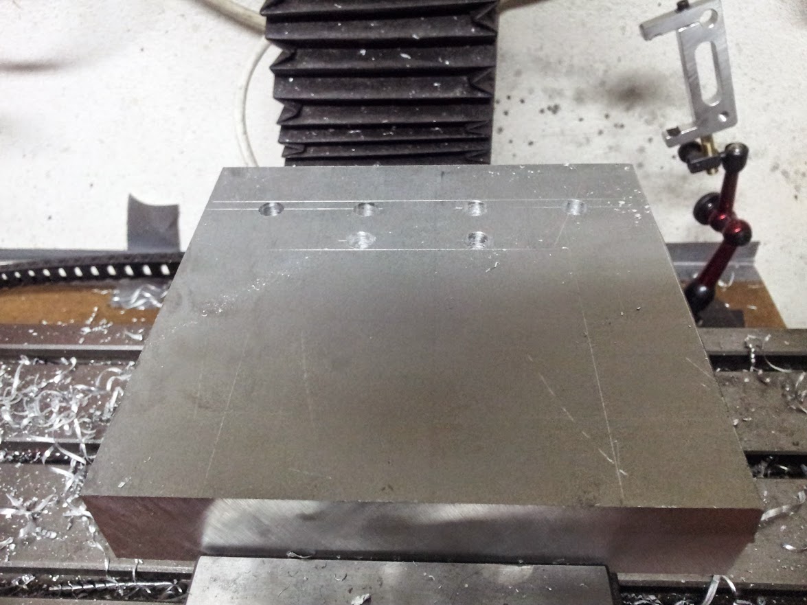

Bueno seguimos mecanizando las piezas que van a formar parte de la mesa:
Foto 5:empiezo con la caja del suplemento, primero le hago un corte con la radial y después lo termino con la fresa.
Foto 6:Le hago unos radios en las esquinas.
Foto 7: He estado haciendo unas pruebas con unas piedras que he comprado para poder rectificar, y esto es otra cosa, así sí...
Foto 8: y este es el resultado final.

Foto 13: Ya me ha venido el material, me lo ha conseguido el compañero RICO78, a quien desde aquí aprovecho para dar las gracias, las rodajas son de aluminio 2030 y la plancha de aluminio 5083.
Foto 14:y ahora empiezo con el soporte vertical.
Foto 15:distintas fases del proceso del soporte vertical, primero corte con la radial y la sierra.
Foto 16:seguimos cortando con la sierra.
Foto 17: empiezo a mecanizar los cantos.
Foto 18: cambio la posición de la pieza y posiciono a reloj la superficie que he mecanizado en el paso anterior.
Foto 19: y mecanizamos el resto de los cantos que están libres de las fijaciones.

Una pregunta acerca del plato divisor. los taladros que se hacen son ciegos ?, tengo la optimun rt 100  y veo que la  meteis mano sin miramientos y ami me da cosa por si meto la pata a la hora de taladrar o por donde hacerlo..

Juan Pedro: La mesa inclinable es un buen utillaje y con toda seguridad la vas a dar mucho más uso que una mesa rotatoria, con lo cual si ya has empezado a hacerla mi consejo es que sigas con ella y luego más tarde,si quieres, puedes hacerte la mesa rotatoria. Supongo que te refieres a los taladros que he hecho en la base de la mesa divisora, dos son ciegos y los dos opuestos son pasantes, ya que mi mesa tiene una pestaña en la base que vuela creo 14 mm  y he aprovechado esta pestaña para hacerlos pasantes. Los dos agujeros ciegos, hay que hacerlos con mucho cuidado por que no sabemos cual es el espesor de la fundición y no es conveniente traspasar el grosor, ya que la viruta se metería dentro de la zona donde esta la reductora y habría que abrirla y limpiarla bien. Yo he hecho los taladros de 9 mm de profundidad, sin llegar a traspasar, pero en tu mesa no sé que profundidad podrías darle a los taladros, en principio con que el tornillo rosque 7 u 8 mm puede ser suficiente.
