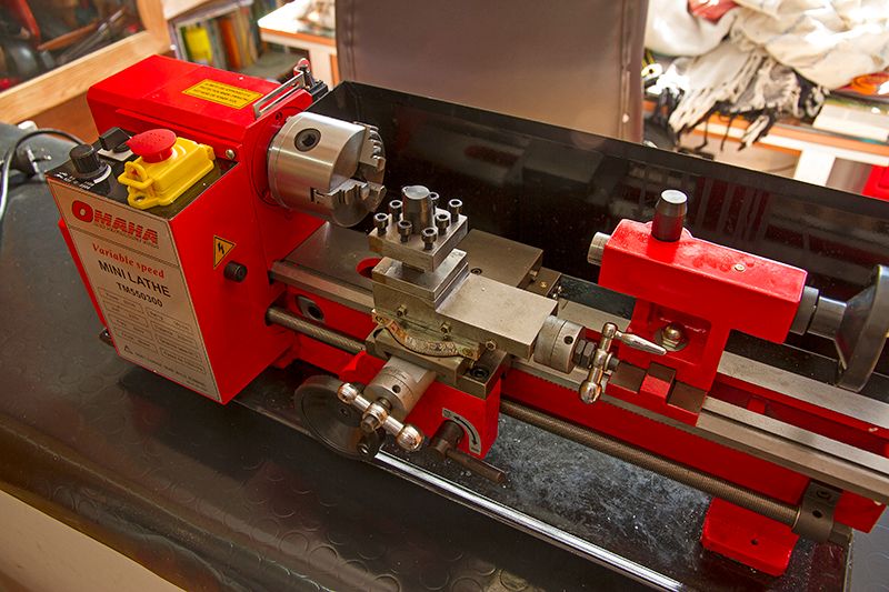

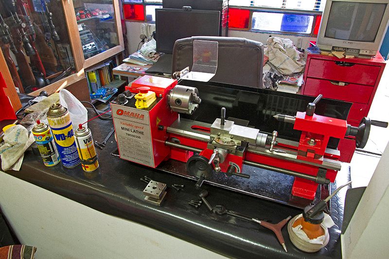

Les Presento a mi nuevo tornito de mesa Omaha de 300 mm entre puntas.
Mi arribo a este foro fue buscando informacion sobre estos tornitos de mesa Chinos y gracias a la ayuda y sugerencias... logre decidirme por uno de los pocos que se consiguen hoy en argentina.
Al que quiera ver ese inicio de la busqueda y la compra final ( hay fotos del tornito de cuando llego a casa)... ir aqui:
http://foro.metalaficion.com/index.php?topic=20459.0
Pero ahora con el torno en casa comienzo con los primeros pasos
 1º  Presentacion en sociedad, Limpieza y nuevo engrase y aceitado
 2º  Las primeras herramientas ( me tienen que acesorar ustedes - con inserto. sin inserto, que modelos etc etc )
 3º  Algunas dudas... ( como funciona la palanquita trasera  que selecciona velocidad alta y Baja ? )
 4º  Que accesorios hay que tener si o si.
 5º  Que cosa hay que calibrar?
 6º  Como saber si esta todo Ok
 7º Que cosas no se deben hacer?
Pero mejor se los presento, tal vez esto sirva para que otra persona con las mismas dudas que yo tuve. se le aclare un poco el panorama.

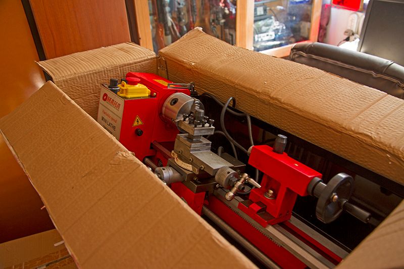

Tratando de sacarlo de la Caja sin tener una hernia de disco... es increible que este torno de tamaño juguete pese cerca de 40 Kg
Bien ya salio de su caja y aqui esta sobre la mesa:

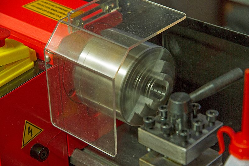

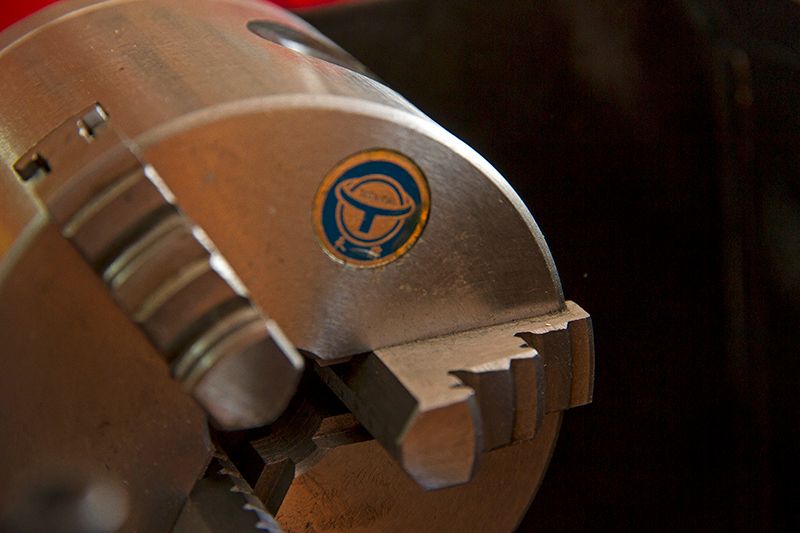

El Plato de 3 mordazas:

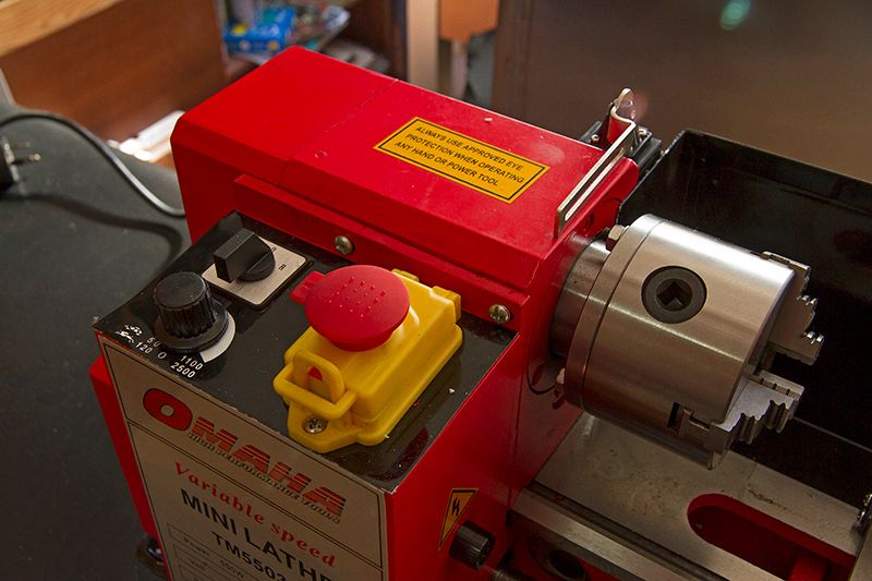

Boton general de stop
Botones de encendido y stop
Comienza el desarme:

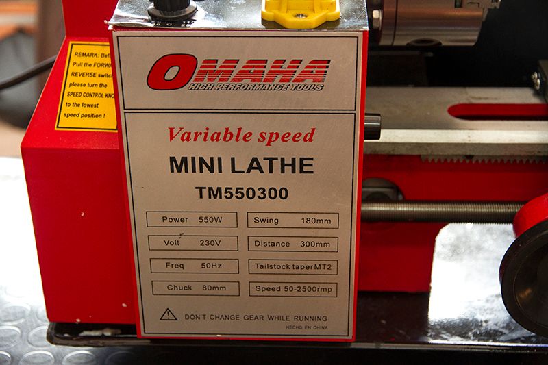

Detalle del Plato de 3 mordazas y 800 mm de diametro:

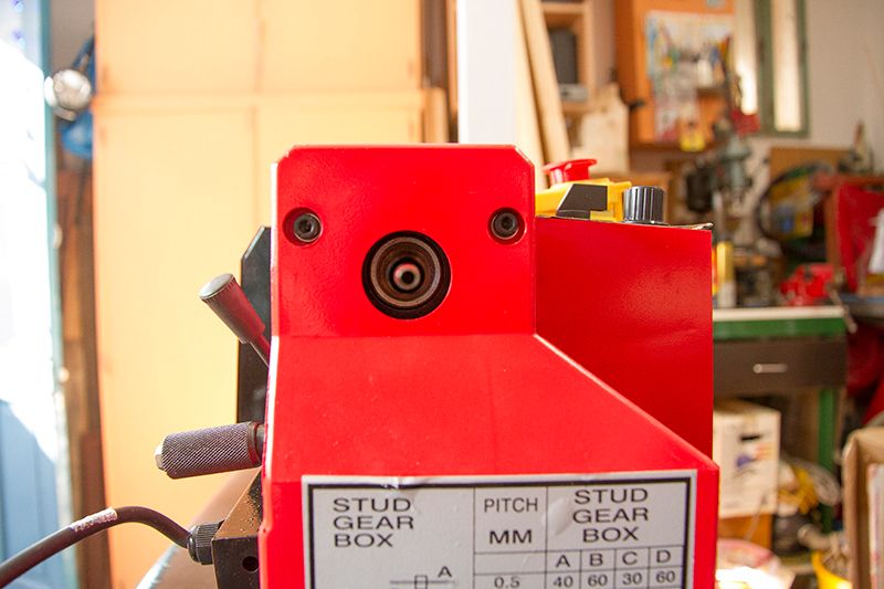

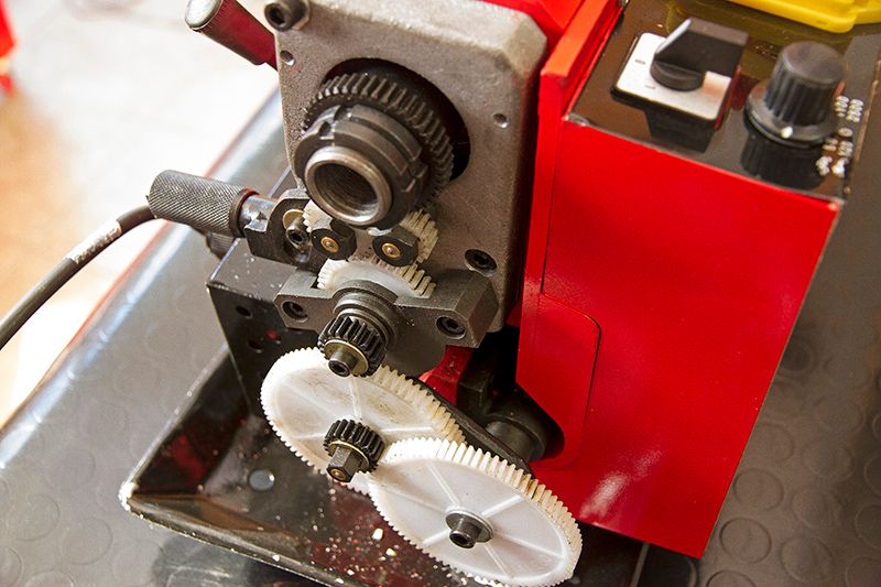

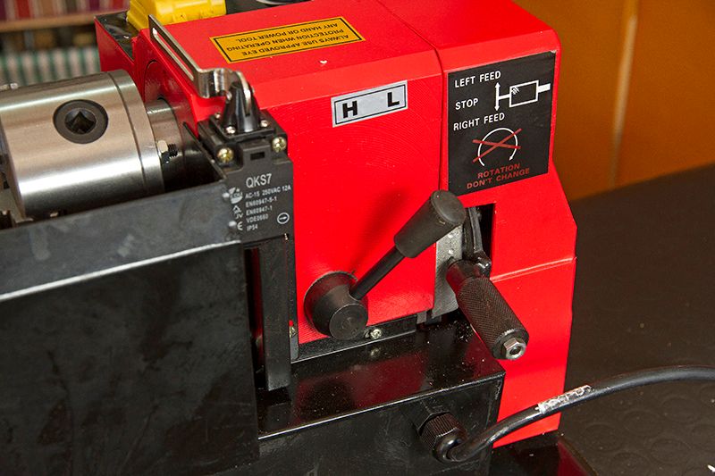

Palanca trasera que conmuta velocidad alta  o Baja. No se bien como funciona esto dentro del torno pero me costo muchisimo poder accionarla ... yo la desacople ( estaba en baja) pero para poder volver a acoplarla tarde varias horas !!! tenia temos de romper algo.. pues la palanca no engranaba.. tal vez era necesaria mas fuerza .. la verdad si alguin me explica le voy a agradecer.

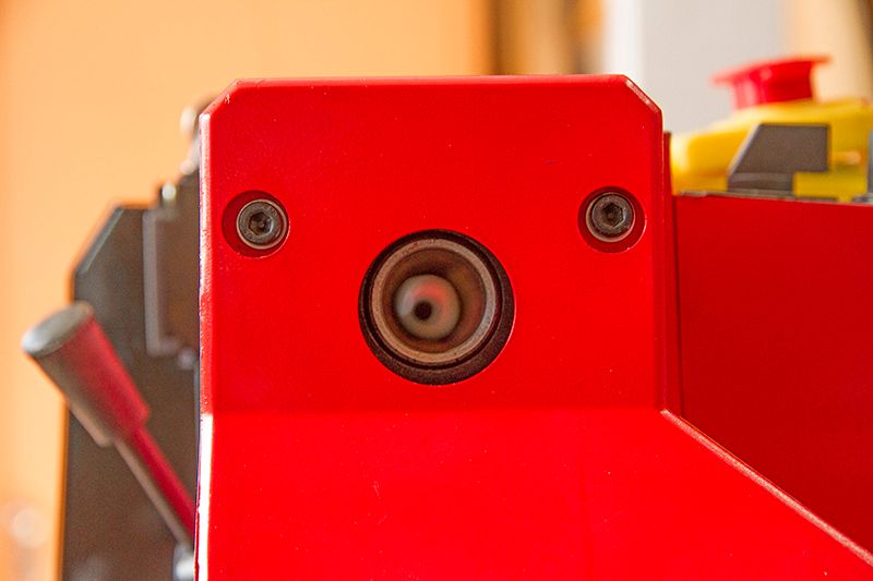

Pasaje del Husillo de 20 mm de diametro
Tabla de cambio de ruedas: No tengo la menor idea de como se utiliza esto:

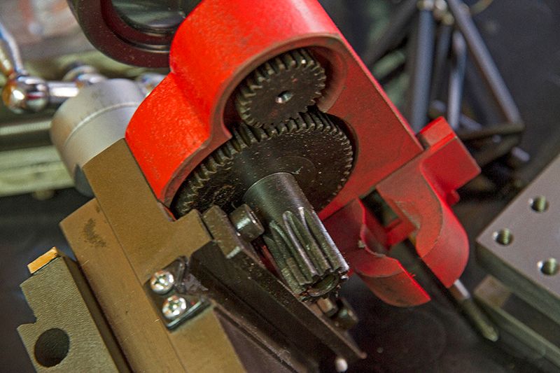

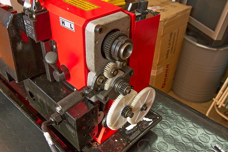

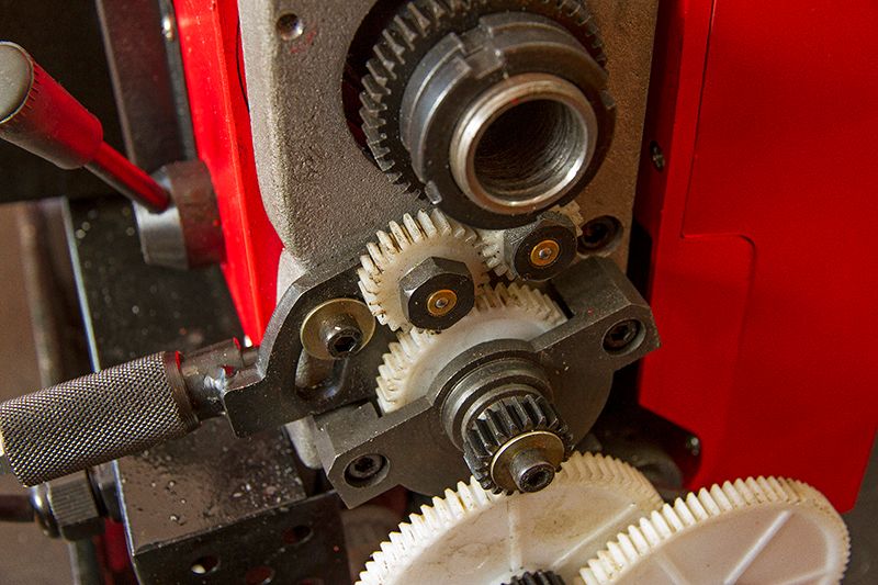

Vista de la caja de engranajes: ( se combinan engranajes plasticos y metalicos):

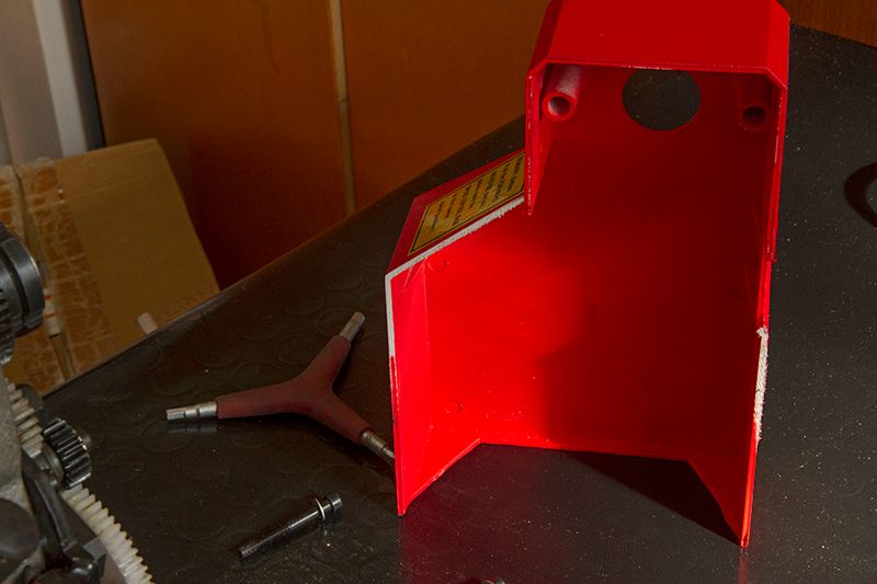

La tapa de la Caja es de material plastico: Posiblemente Poliestireno
El piñon del primer plano es el que se monta en la cremallera y mueve el carro principal:

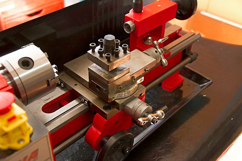

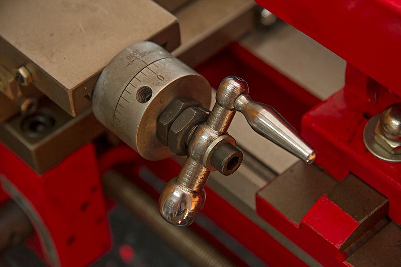

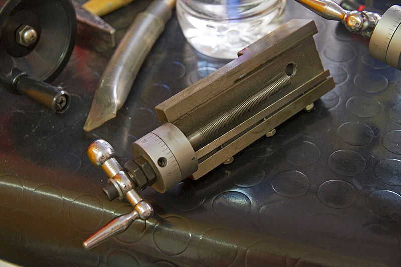

Limpieza y desarme de los carros:
Contrapunta:
Limpiesa y engrase del carro principal:

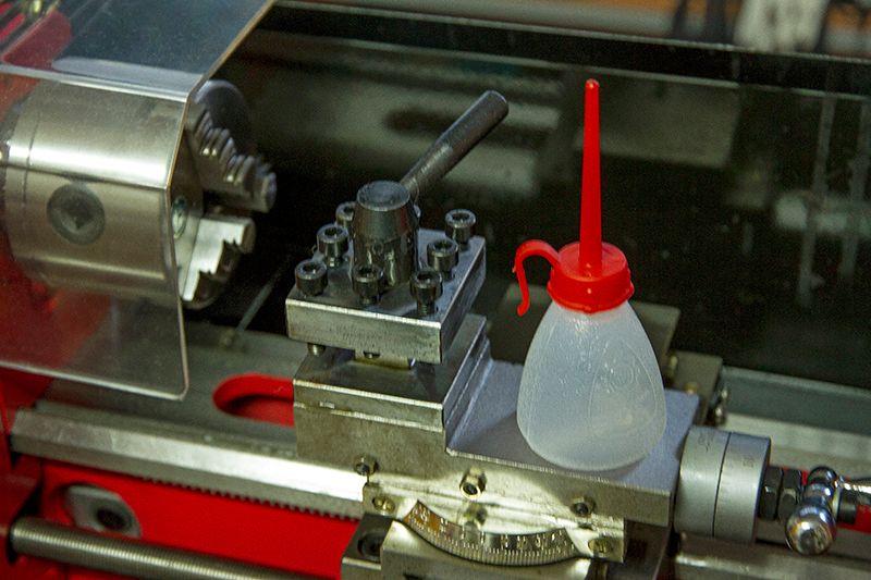

Los chinos no se olvidaron de nada .. para este tornito de juguete.. una aceiterita de juguete !
Y aqui armado y Girando:

hola compañero as probado para cambiar las marcha mover el plato hacia delante o hacia detrás asta que entre el cambio. yo soy un aficionado al igual te digo una burrada

Buenas!
Que peligro! El plato dando vueltas con las garras sueltas!
Felicidades por la nueva adquisición.

Excelente idea de armar un nuevo hilo y presentar en detalle el tornito ! De eso se trata el foro, de compartir para aprender y que aprendan otros.  .bien
Muy linda la mesa de trabajo, si puedes asegura el torno a esta mesa, salvo que por el peso pienses tenerlo ahi de quita y pon por si necesitas la mesa para otros menesteres.
Yo no lo desarme tanto para limpiarlo, pero es bueno lo que hiciste ya que denota buenos conocimientos y tecnicas de tu parte.
Ahora que tienes el tornito, te habran venido a la mente miles de cosas que no hiciste por no tenerlo, pero comienza con trabajos simples como cilindrar, frentear y tronzar.
Te recomiendo si no tienes algun bulon con rosca barrida , que compres en MILGROM barras cilindricas de aluminio, las tienen de muchos diametros en pulgada y el largo minimo que te venden son 20 cm. Tambien puedes comprar Laton, ó comienza a guardar todos los vastagos de canillas que cambies que serviran para tornear lo que menos te imaginas.
Las herramientas que compraste son buenas para el comienzo, en la medida que avances , veras si comienzas a afilar tus propias herramientas de HSS ó comprar plaquitas.
La palanca trasera , como aclaro el otro compañero, puede ser que este dura y como son engranajes de diente recto, debes mover el plato para ayudar en el cambio de engranajes. En mi torno este paso se hace cambiado la correa a otras poleas. Por mi poca experiencia, te diria que lo dejes en Baja, ya que no creo que necesites trabajar con el torno a 2500 rpm en el eje del husillo. yo estoy trabajando en un rango de 400 a 600 RPM y al tenerlo en baja, el husillo tienen más torque, por si hay alguna pequeña enganchada de la herramienta.

felicidades,por lo que veo es otra copia del einhell mtb 3000 pero con otro nombre.

Lo que comentas del Einhell es muy buen dato, ya que me llevo a este hilo http://foro.metalaficion.com/index.php?topic=10909.0 que le vendra muy bien a Mario!  .bien

Ok, Gracias por el comentario.. si he probado haciendo eso.. y nada... el tema es que no se bien que hay dentro.. por ahí debajo ( en otra respuesta) me dicen que son dos engranajes planos.. con eso ya  me da una idea de hasta donde hacer fuerza.... No me anime a rearmar completamente el tren de engranajes el primer día para llegar hasta ahí dentro.. estoy seguro que los bordes de esas dos ruedas deben estar bien rusticas y tal vez con alguna rebaba... y asperas lo que dificulta su engrane. Yo pensaba que una correa debía cambiar de plato y como veo que la correa dentada es bien finita no quería forzarlo.

Buenas!
Uffff Menos mal que no salieron disparadas !!!!  .confuso2    Buen dato de lo que no debo hacer !! Pense que quedaban engranadas con los dientes del plato.. pero es cierto que las he sacado y cuesta ponerlas parejas nuevamente ( ojo respete su localizacion original - las he marcado)
