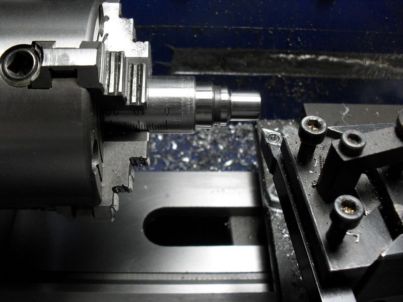

Parto de un cono morse 2/B16 de la marca Rohm. Lo primero que tengo que hacer es acoplar el rodamiento al extremo del cono, pero ese extremo tipo B16 tiene cierta conicidad por lo que habia que hacerlo cilindrico. Fue tarea bien complicada ya que el cono esta templado, o al menos eso decia la lima, que no le arrancaba ni una sonrisa. Crei que no podria hacerlo, pero finalmente pude.
Utilizo una plaquita de las de aluminio, muy positiva, con un radio muy pequeño, solo 02. Con pasadas muy finas y paciencia y lubricacion finalmente lo consegui, y con un acabado superficial muy bueno. Lo rebaje hasta el diametro de 12mm. Tambien se quedaba  largo, pero tuve que cortarlo con la radial, porque la herramienta de tronzar me dijo que para esas cosas no contara  con ella. En ese eje coloco un rodamiento de bolas de medidas 32x12x10mm de cuya  union no tengo foto (pido disculpas) Que bien me hubiera venido entonces mi rectificadora casera, pero esto lo hice antes de hacermela. Meti el cono al congelador y lo  encaje sin problemas. Sin duda es lo mas duro que he torneado nunca, y he podido hacerlo gracias a la herramienta, con otra no hubiera podido. Y  el pequeño Einhel no ha tenido problemas de potencia. Por cierto, el cono lo sujeto en el plato usando la caña del contrapunto.

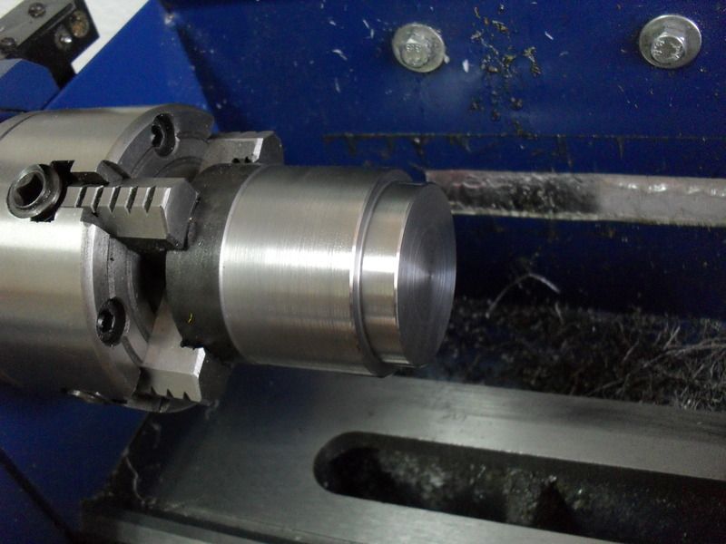

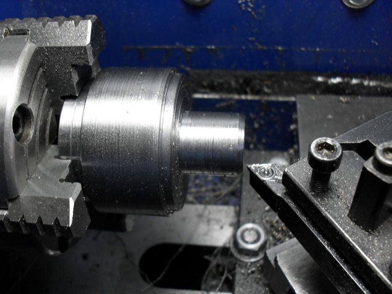

Paso a hacer el cuerpo del contrapunto. Lo hago de acero f127, y como veis se tornea bien, mi Einhel, es un campeon jaja.
En ese lado mandrino el  alojamiento del rodamiento, del cual tampoco hice foto. Tras tener esa parte terminada, le doy la vuelta a la pieza y centrandola a 0 paso a hacer el lado de la punta.

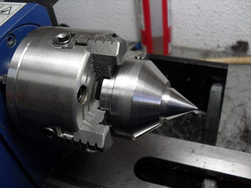

Tiene un diseño un poco especial. La punta la he  querido hacer con diametro 20mm para poder sujetar bien las boquillas de trompeta y trompa, y  con algulo de 60 ° por si alguna vez sujeto alguna pieza por la punta, como un punto comercial. La falda  (la que lo convierte en bull nose) esta mas inclinada, a 50° asi acorto la longitud total desde  el comienzo de la falfa hasta la punta, permitiendome sujetar una boquilla de trombon (mas grande) por la falda sin que la punta llegue a  tocar el fondo de  la boquilla. Si hubiera hecho la pieza entera a 60° seria demasiado larga.

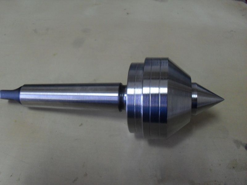

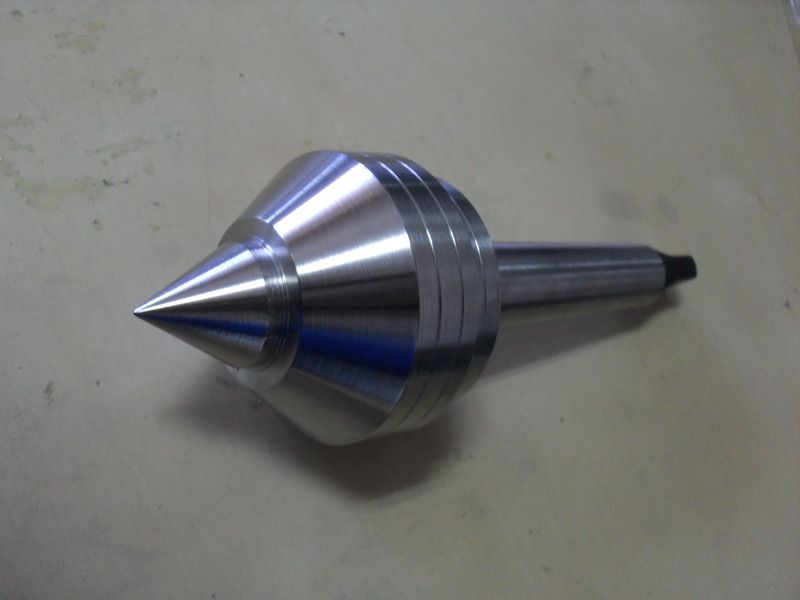

Y montado asi  queda. Me gustaria  que pudierais cogerlo para que vierais lo estable y rigido que queda. No hay nada de holgura ni oscilacion desde la punta al extremo mas alejado del cono morse. Creo que para el uso que le voy a dar no es necesario, pero creo que ya puestos voy a llevarlo a templar.

Creo que es de justicia publicar en este foro cuando te salen las cosas bien pero tambien los fracasos. Esta mañana he llevado a templar la pieza y mirad lo que ha pasado
 Mirad que pedazo de grieta. La hemos templado con los medios que teniamos a mano en el taller de un amigo, que ya habia templado otras piezas anteriormente. La ha calentado con un soplete de esos de dos bombonas, con la pieza sujetada con unas tenazas largas. Le ha ido dando con la llama constantemente, girando la pieza, primero por la zona trasera mas gruesa y cuando ya iba tomando color ha pasado a la punta. La punta se ha puesto roja mas rapido. Una vez que tenia ya un color rojito oscuro ha seguido dando calor a toda la pieza un rato mas hasta que se ha puesto toda de un color rojo vivo. Toda esta operacion ha durado sobre 2 minutos y medio y lo ha hecho de un tiron,, sin dejar descansar la pieza ni retirar la llama en ningun momento. Con la pieza al rojo la ha sumergido en unos polvos que tenia. Le preguntado si era carbono para endurecer, me ha dicho que no sabia exactamente el compuesto pero me ha dicho que se llamaba acerinox creo, y que daba mucha dureza, practicamente cristalizaba el metal. Ha sacado la pieza de los polvos y ha vuelto ha sumergir la punta en los polvos. Tras dejar reposar los polvos en la pieza  (que se fundian y burbujeaban) unos 10 segundos, la ha sumergido en agua, una sola vez, y tras unos segundos la ha sacado fria que ya se podia coger con la mano. Ha salido negra, un negro que manchaba, como carbonilla. El resultado que veis es despues de lijar un rato.
Que ha fallado? Contaba con que perdiera su brillo y buen acabado pero la grieta me ha chafado. De momento funcionar funciona, aun con grieta, pero no se si se me va a rajar. Y dureza ha cogido, la lima no se agarra facil. En fin, estos traspies son inevitables de vez en cuando. Dejo otra foto de la limpieza que he conseguido.
