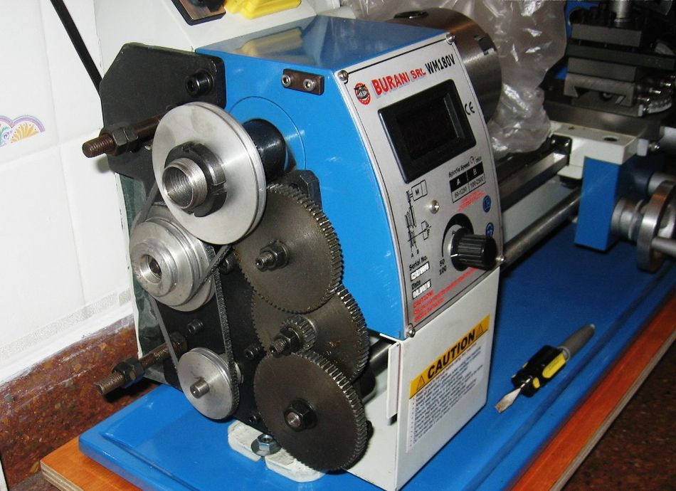

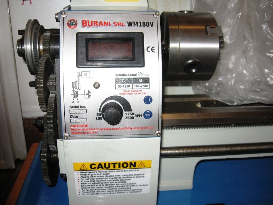

Mi Chinorris WM180 tiene en el husillo un engranaje de 40 dientes....  .idea tendria que pensar que se puede armar...  .idea

Hola m606paz. Al ver tu torno entiendo tus dudas respecto a la necesidad de desmontar la lira.
La explicación que yo había dado era para un torno con inversor. En ese caso se sustituye un inversor por el otro y la lira no hay que tocarla. Pero veo que tu chinorris no lleva inversor, con lo cual habría que sacar espacio desmontando la lira y sustituyéndola por otra más pequeña, con lo cual ya no podrías montar todos los engranajes necesarios para todos los pasos.
Tal vez se podrían conseguir todos los pasos de rosca del torno original a base de montar engranajes más pequeños pero que nos dieran las mismas relaciones de transmisión. Sería cuestión de estudiarlo.
Esta claro que el dispositivo hay que adaptarlo a cada torno en particular, pero el hecho de no tener inversor le añade una mayor dificultad.

Creo que en el caso de la linea de tornos WM180 ó Quantum 180x300 ,
 si ponemos la Lira más Vertical , por ahi con engranajes más pequeños , se pueda fabricar e instalar un DOG CLUTCH . Es un tema que habrá que estudiar!  .yupi

Luis seguro se puede hacer algo para tu chinorris de hecho yo tengo uno parecido y otro italiano de 1,5 entre puntos pero es muy desgraciado tiene el inversor de marcha metido dentro y no será fácil habrá que dedicarle tiempo y jugo de cerebro jaja.
O sea que estoy jodido por partida doble uno no tiene inversor y el otro lo tiene metido dentro.
Supongo que en el chino deberemos cambiar el diseño invertir el modelo para que el eje de salida quede hacia afuera del torno y los engranajes contra la chapa.
El engranaje del usillo está desplazado hacia afuera la idea sería meter el conjunto contra la chapa y que la salida quede en la misma línea del usillo y la lira sacarla hacia afuera puede que sobresalga un poco y no de para colocar el protector pero habría que probar.
Luego si logramos esto nos queda el menudo dolor de cabeza que será trasmitir el movimiento de los topes puestos en la bancada al embrague, pero bueno vamos por partes y la cosa irá saliendo.
