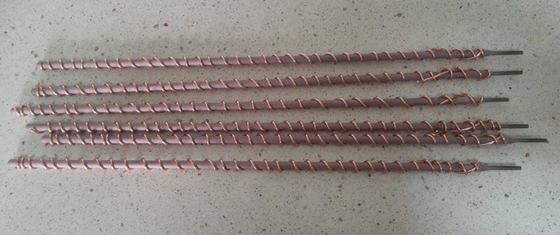

Preparo unos electrodos de inox, según la técnica de Mauro Jads  .brinda .brinda .brinda

eaionin. Podrías poner el enlace del hilo donde se explica esa técnica de enrollar un alambre en los electrodos. O al menos explicar para qué se hace así. Pues la verdad es una técnica que nunca en mi vida la había visto y me ha intrigado mucho.
 Me gustaría saber cuales son sus ventajas y que tipo de alambre es...
 Por lo demás muy bien ejecutado el trabajo, aunque yo he utilizado electrodos de fundición, no puedo decir que sean mejores que esta técnica porque no la conozco ni se sur ventajas.
 También creo que has hecho muy bien en no desbastar la soldadura para que no se debilite.
 Solo me queda la inquietud por el tipo de electrodo. Pero supongo que se trata de formar una aleación muy resistente. Ya que alguna vez he visto piezas de fundición soldadas con Bronce que han aguantado perfectamente, supongo que se trata de algo parecido.  .confuso2 .confuso2 .confuso2
 Ya nos aclararás. .brinda .brinda .brinda

elwecheco, no quiero atribuirme méritos que no son míos. La técnica consiste en utilizar un electrodo normal y corriente de inox (que es mucho más barato que los especiales para fundición y tienen un precio prohibitivo) y enrollarle un hilo de cobre alrededor. La idea como comente antes es del compañero Mauro Jads, que lo publico en un hilo del foro que no he logrado encontrar, pero si el video que tiene colgado en YouTube, y que adjunto a dicho hilo.
Aquí lo dejo, en reconocimiento al autor y en beneficio de quien quiera probarlo
http://youtu.be/U3_Sawy26R4
Gracias Mauro .brinda
