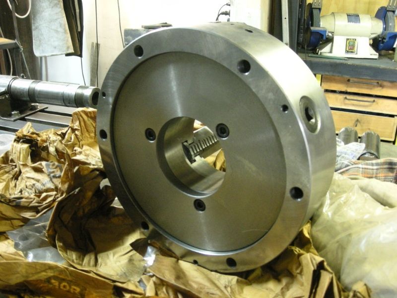

      Hola  Angel,  el  plato  que  llevaba  el  torno  era  un  TDG  de  500  de  cuatro  mordazas  independientes,  y    éstas  estaban  hechas  polvo.  Miré  precios  y  encontré  un  plato  nuevo  de  315  de  tres  garras   por  un  poco  más  de  lo que  costaban  las  mordazas  de  TDG.  Aqui  se  puede  ver:
     El  contraplato  que  llevaba  el  torno  es  de  260 mm.  y  los  agujeros  no  coinciden  con  el  plato  nuevo,  por  lo  que  decidí  retirar  el  viejo  y  hacer  uno  nuevo.
     Supongo  que  al  final,  lo  más  efectivo  será  la  radial  que  comentaís  tú  y  Forjador  de  sueños.

   Pitau -  El  motivo  de  no  aprovechar  el  contraplato  es  que  no  me  coincide  para  nada  con  el  plato  que  adquirí.
 aquí  os  pongo  unas  fotos  de  la  parte  trasera  del  plato.
    Y  aquí,  unas  más  detalladas  del  contraplato  viejo  donde  se  ve  el  inicio  de  la  rosca.  Aclaro  que  el  roto  que  se  ve  en  el  contraplato  ya  lo  tenía,  yo  le  dado  fuerte  y  no  he  roto  nada,  con  lo  que  me  imagino  que  lo  debieron  tratar  de  forma  muy  bestia.
