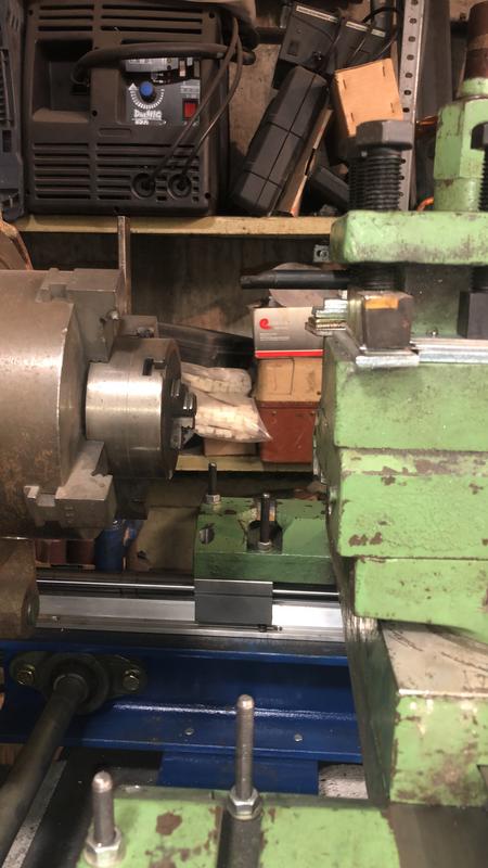

« Respuesta #288 en: 07 Octubre 2018, 18:12 »
Otra prueba de corte y del avance automático:
https://youtu.be/ae6gPt3sh58
Ya sé que así no se cilindra, no me riñáis mucho.
La cuchilla está un pelín más baja de la cuenta, pero con todo en precario, estoy sorprendido de lo bien que corta, y el acabado, para ser mi segundo torneado en un torno sin terminar, no lo veo malo del todo.
La práctica era rebajar un eje para que encajase en un agujero, y éste era el objetivo inicial cuando empecé con éste embrollo.
Encaja bien, demasiado bien, me pasé alguna centésima. Tiene toda la razón Michel, sin visualización es un coñazo. Viendo lo “bien” que va todo, cuando esté terminado me regalaré el DRO bueno y barato que recomienda.
Mientras, a seguir viendo vídeos y leyendo de mecanizado.

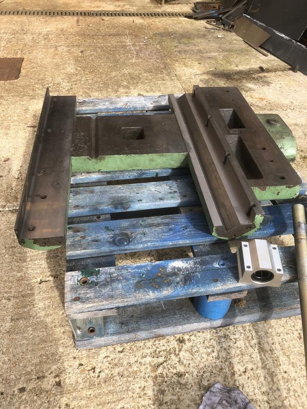

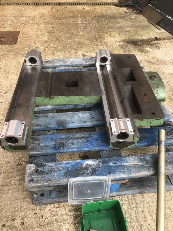

Hoy me he enterado de que hace un mes que me fresaron el carro.
Ya está en casa:
ok google nearest gas station

Re:Torno casero. Se agradecen sugerencias
« Respuesta #290 en: 05 Abril 2019, 17:36 »
Xanito estos casquillos de bolas te van a durar dos telediarios. Y en dos dias tendras rallas en las barras de guia, aun que uses barras de mucha calidad.
« Respuesta #291 en: 05 Abril 2019, 18:05 »
Para lo que quiero creo que sobran. Si necesitase más precisión siempre podré ponerle los lineales, ya veremos. :), pero hay que ser realista y tengo lo que tengo, una chatarra para sacarme de algún apuro.

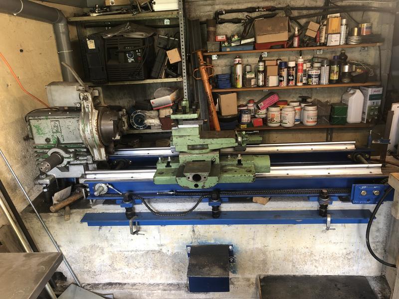

« Respuesta #292 en: 13 Abril 2019, 23:20 »
Seguimos con el baile.
Pasito p’alante, pasito  p’atrás.
alogic
« Respuesta #293 en: 14 Abril 2019, 08:57 »
ta chachi.  ;D ;D ya lo tienes.

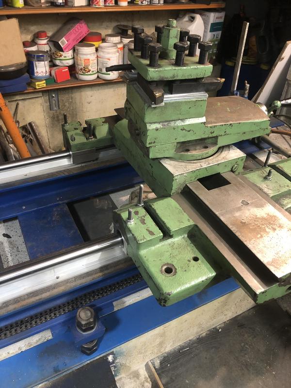

solo una cosa, será cosa de verlo en fotos. no le queda muy alto el carro, parece que no puedes bajar la cuchilla suficiente.
« Respuesta #294 en: 14 Abril 2019, 15:43 »
Nah, 8 cm de nada.
Iba a hacer yo los carros , apareció este y ahora tengo que subir el cabezal. ;D
Guías y patines en su sitio.
Cuando tenga manera de fresar medio decente solucionaré lo de las tuercas que sujetan los patines.
« Respuesta #295 en: 14 Abril 2019, 16:15 »
Tienes que ir pensando en un sistema de freno , esos patines deslizan mucho, para no hacer el apriete sobre la guía yo le colocaría un carril de calibrado a un lado o en el centro si tienes espacio
« Respuesta #296 en: 14 Abril 2019, 16:22 »
Sí.
Con la sujección de la cadena va bien para tornear, pero refrentando no va fino, no es como hacer fuerza contra un husillo, la cadena no es tan rígida y parece que estoy grabando un LP. ;D
A ver el sitio que me queda cuando ponga el contrapunto, que también tendré que levantar, para ver cómo le endiño un bloqueo al carro. Que pesa una burrada y se mueve con la mirada, por cierto. ;D

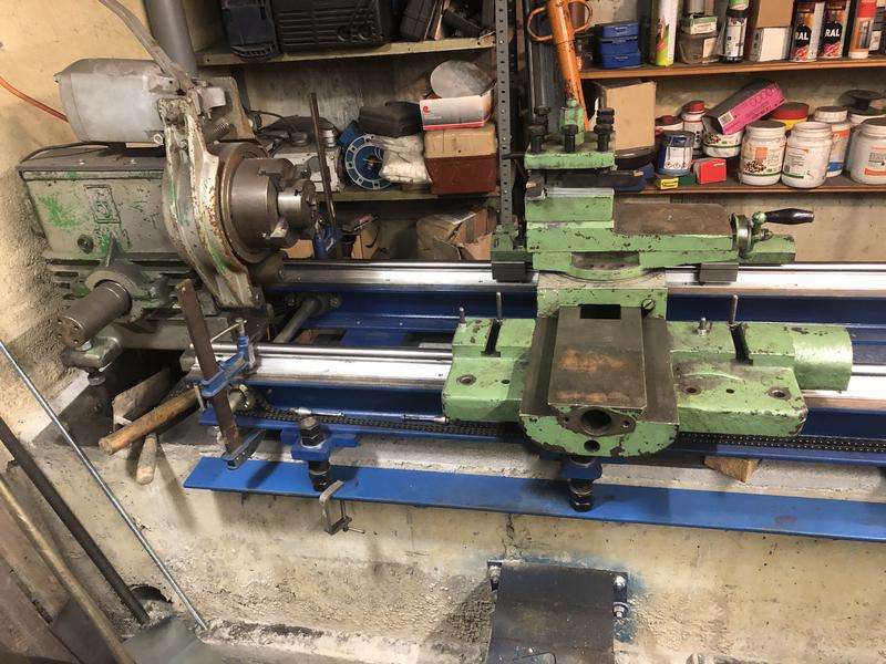

« Respuesta #297 en: 14 Abril 2019, 20:37 »
Sistema de avance del carro principal listo.
https://youtu.be/RizI-ZH8zMQ
¿Será suficientemente lento?🤔
« última modificación: 14 Abril 2019, 20:41 por Xanito »

« Respuesta #298 en: 14 Abril 2019, 20:51 »
esos mismos rodamientos los he visto con bloqueo. o eso parecia. con un tornillo con palanca. no los encuentro.  :-[ :-[ me parece que apretaba el rodamiento y ya esta. pero es mejor solución esa que te dicen. cuasi lo tienes rapido con un tubo, y el freno otro que encaje por encima. y lo estrangula con un tirador desde el carro.
y perdona, se que ya nos hemos metido todos con la cadena. pero creo que te iba a funcionar mejor, incluso una varilla roscada de ferretería. una m20 u así. ahora que "cuasi" tienes el torno, puedes hacerle los finales y demás para meterle rodamientos. si me pillase cerca te regalaba una que tengo de 1m mas menos, de 25mm asín a ojo.
