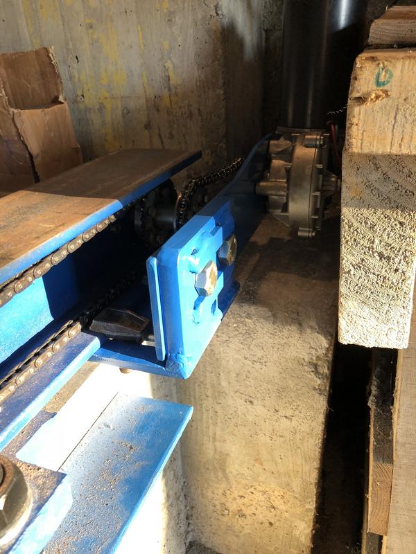

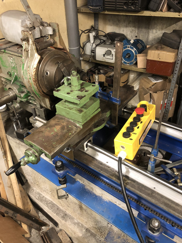

Una buena noticia. El sistema de arrastre patentado parece que funciona, y no tiene juego, eso facilitaría poder llegar a roscar.
Está muy  muy chapucero, es una prueba rápida, e irá otra cadena por el otro lado.

  Pues sí es una buena noticia que puedas roscar.
   Veo que la cadena la tienes tensa, mediante dos enganches roscados, que te permiten dar tensión.
    Como sabrás las cadenas estas enseguida se estiran y para lo que pretendes, tendrás que estar  tensando y regulando
  el sistema.
  En circunstancias similares para evitar esto, he puesto el anclaje de la izquierda, tal como lo tienes, y el de la derecha con
  un muelle, del tipo que se usan en las camas plegables o los que venían en los coches para el capo, grandes y fuertes.
     Al momento de roscar, el tiro es directo, y cuando retrocedes el carro, el muelle siendo fuerte, evita las holguras.
   Bueno, otro montón de ánimo, que el torno progresa    .palmas .bien
                  Saludos  .brinda  Lete.

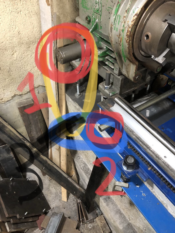

El eje 1 gira proporcionalmente al plato.
Es conectarlo al eje 2 mediante una reducción adecuada cambiando poleas/piñones en el eje 3 y podré conseguir cualquier paso de rosca, espero.

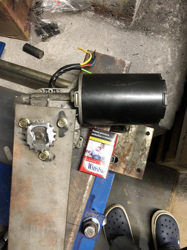

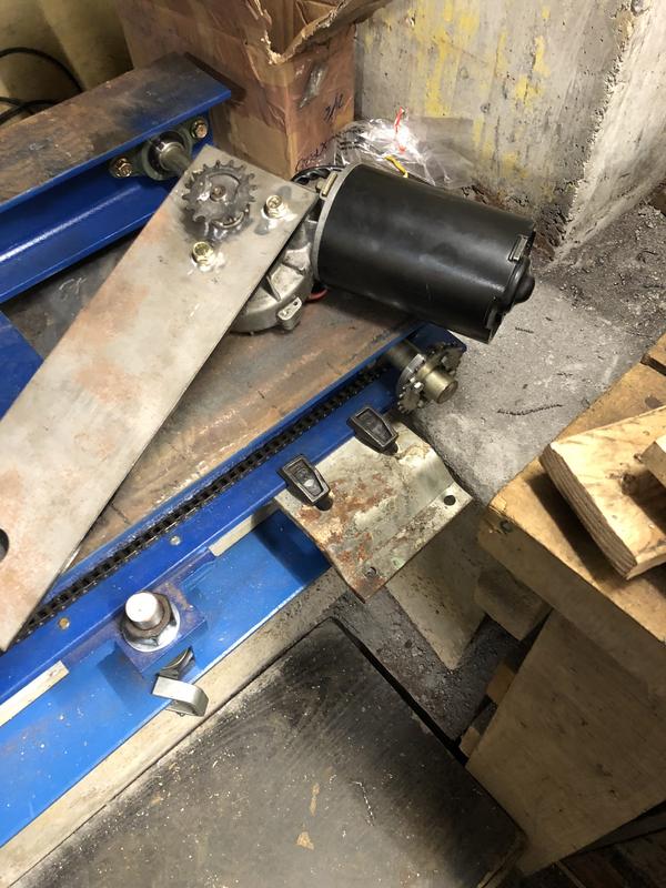

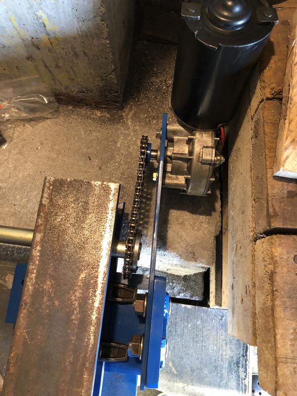

Mientras, voy preparando el motorín para el avance automático:
Espero que el motor tenga fuerza suficiente, aquí no hay nada calculado, es todo chatarra.

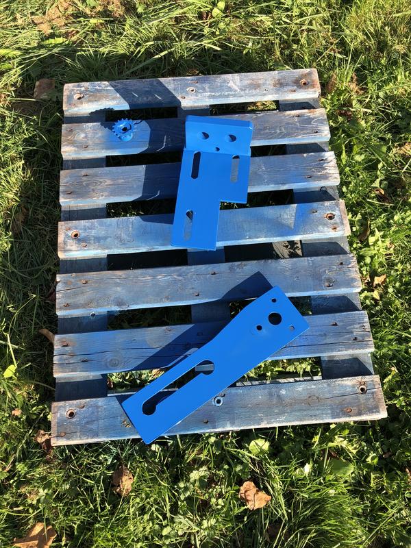

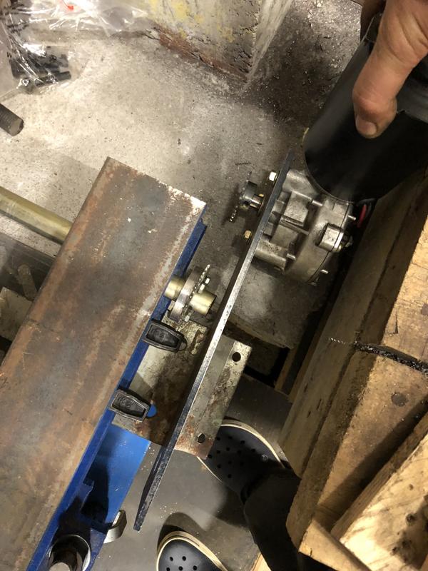

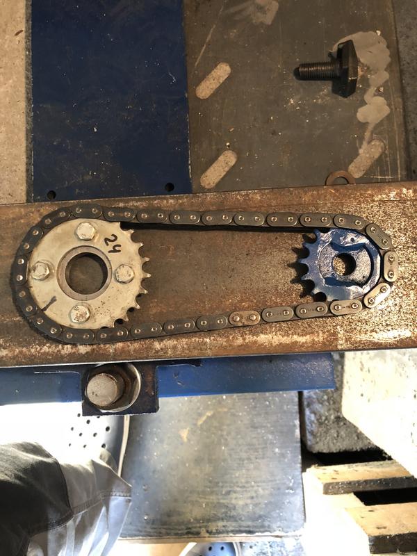

Le he dado muchas vueltas al tema del acople/desacople del avance automático. Por aquí he visto maravillas al respecto, pero yo no llego a tanto.
Al final, el sistema de sujección serán dos piezas:

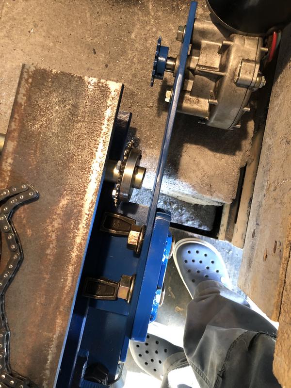

Supongo que mayormente estará conectado, tal que así:
Y si lo quiero desacoplar, pues aflojo las dos tuercas M24, deslizo el motor y quito la cadena.
Son treinta segundos. En una fábrica no sería viable de ninguna manera, pero ésto es para relajarme, no para estresarme. ;D

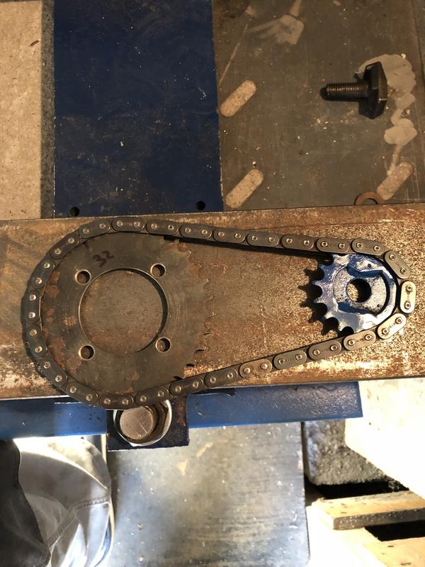

La relación de piñones es 1:1,5. 16/24 dientes. Si va demasiado rápido tengo un piñón de 32, ya veremos.

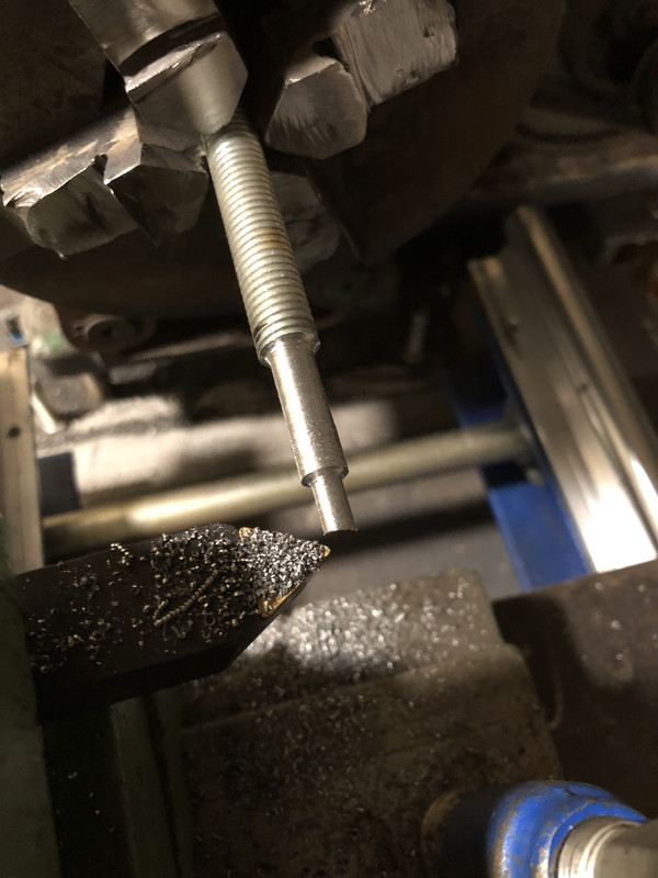

Cuando empecé con este lío el objetivo era hacer cosas como esta:
montar fotos gratis
Mi primer torneado. .yupi
Vale que es una mierda, pero con el plato sin centrar, las guías sin alinear y sin fijar a la bancada y el charriot usado como carro y sujeto con una prensilla, pues no está mal.
Realmente con eso (bien colocado) creo que me valdría, pero ya que compré el carro entero habrá que ponerlo. La cuchilla la calcé con dos monedas de 50 céntimos y centrada (mal) a ojo.
Lo bueno es que el sistema de avance con cadena funciona muy bien, y eso que me falta poner la del otro lado, que la pondré cuando me llegue la base del carro.
