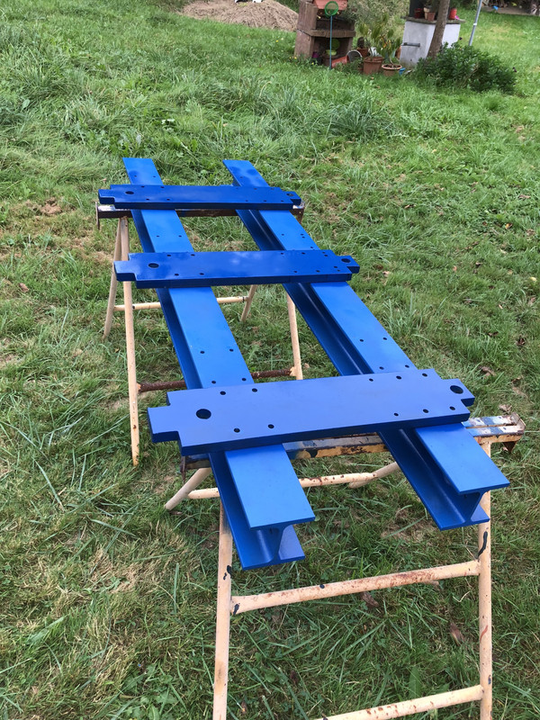

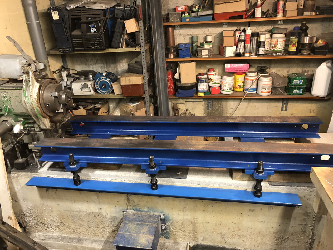

El carro lo he llevado a que fresen el alojamiento para los patines.
Mientras, haciendo caso a Lete, he adaptado la bancada a ese carro.
Un poco de pintura:
Y así va a quedar:
La he ensanchado con un angular 100x100x10 mm por cada lado, el carro quedará así, más o menos:
Ahora a nivelar y dejala lo más plana que pueda.

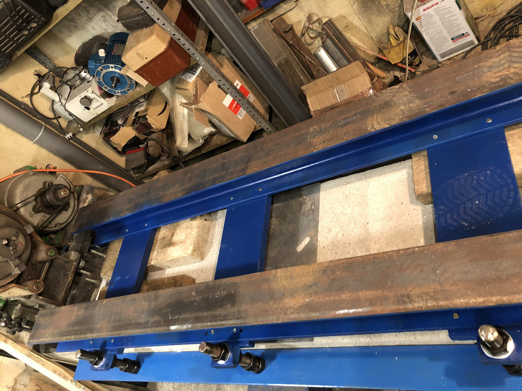

ahora creo que es el momento de llevar esa bancada al fresador... darle una pasada para planificarla bien..y que te hagan dos cajeados de 3mm de profundidad y le montes dos railes hiwin o similar aunque sean de 15 mm

Los travesaños pesan 3x30 = 90 kilos.
Cada una de las vigas ronda los 60 kilos.
120+90= 210 kilos.
Eso no lo muevo de ahí ya.

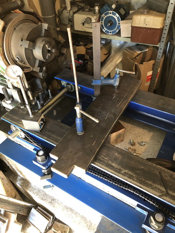

Lo nivelaré y “rectificaré” lo mejor que pueda. El torno no va a ser de precisión, es imposible con mis medios. Aunque me lo rectificasen, al volver a colocarlo sería casi igual de complicado que ahora dejarlo plano. Para lo que voy a hacer yo estará de sobra, para un tornero de verdad evidentemente no.
Tal como está ahora, poniendo un reloj en una viga contra el plato del torno si intento retorcer una viga con la mano la aguja se desplaza 5/7 centésimas. Supongo que una vez fijado sea algo menos, o habrá que reforzar por arriba. Me gustaría hacer esa prueba en algunos que se ven en Youtube.
Supongo que una vez controlado por dónde flojea, habrá que trabajar teniéndolo en cuenta.
Los patines y guías van a ser los que tengo, redondos con apoyo, y para las guías haré un cajeado “inverso” .😉

Prueba de rigidez
https://youtu.be/Zc0Zy1gZ-7Y
Re:Torno casero. Se agradecen sugerencias
« Respuesta #263 en: 22 Septiembre 2018, 18:44 »
  Hola Xanito.
   Después de esa demostración manual, la bancada, está pidiendo a gritos como mínimo unos nervios transversales.
  Los puedes hacer atornillados, aunque después de puntear sus partes, luego sueldes aparte los travesaños o nervios.
   Asi mismo,  los extremos deberías cerrarlos con otros travesaños o tapetas, que si sobresalen , te servirán para colocar
  la barra de roscar , y todo lo demás.
   Por poca precisión que quieras, eso es mucho moverse.
   Cualquier torno, viejo , desgastado etc, podrá haber perdido la precisión inicial, pero ninguna bancada se menea como
  muestras en el video, por mala que sea.
    Eso no te va a costar hacerlo y entonces tendrás una buena bancada.

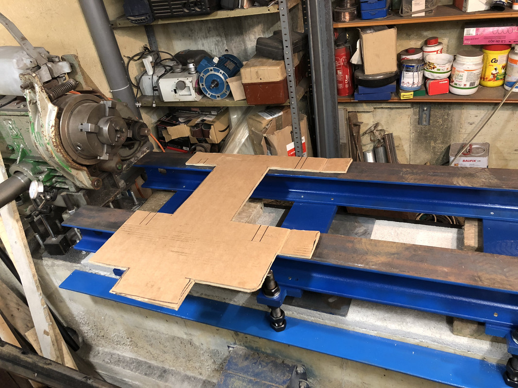

Ahora me toca estudiar cómo sin que interfieran con el resto. Como no uso programas de diseño me tocará esperar a tener de vuelta el carro, no sea que luego me estorben.
Lo bueno es que de arriba hacia abajo el reloj no se menea.
Así se le quita toda la tontería:
Pero molesta un poco. ;D

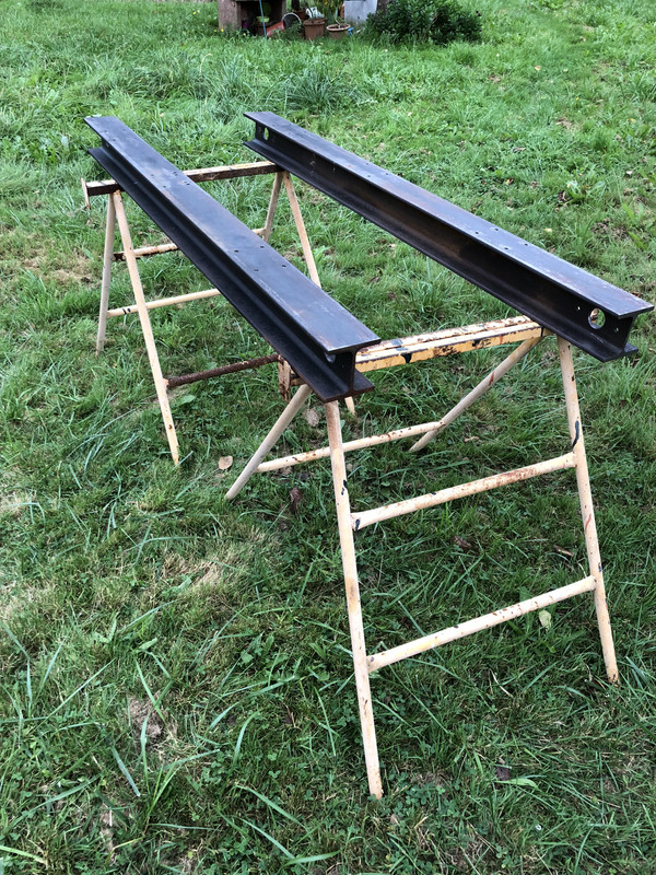

Yo no suelo opinar por falta de conocimiento (y solo logro chapuzas , )pero si el torno fuese mio no utilizaria en este caso perfiles "doble T " sino perfiles "U" invertidos ya que estos reducirian al minimo el movimiento de torsion que acusaban en el comparador los "doble T" que tienes puesto.
Un perfil "U" puesto invertido (boca abajo  ;D) es mucho más bajo que un doble "T" y ademas tiene dos patas cortas que flexan mucho menos si están bien agarradas y en varios puntos a la base de cemento .

Escogí este porque me facilita acoplar el resto de las cosas.
Cuando me devuelvan el carro podré colocar los patines y guías. La idea es atornillar unas pletinas calibradas a ambos lados de cada guía, a modo de cajeado que no tengo manera fácil de hacer.
Además las dos pletinas que vayan por el interior harán de guía para el contrapunto.
Unos travesaños por debajo uniendo las dos pletinas interiores debería ser suficiente. Simplemente con el montaje de la última foto dessparece toda la torsión.
Lo que me cuesta creer es que puedo “retorcer” una HEB de 100, aunque sea unas décimas.😉

si las doble T no fueran flexibles no podrian ser usadas en construccion, lo que flexa lo podes solucionar con unir las dos doble T con refuerzos entre una y la otra y ya no se mueve mas... las bancadas en los tornos son de fundicion de acero (practicamente no tiene flexion) todos los aceros de perfileria tienen flexion.
Podes hacer refuerzos en forma de zetas (Z) entre las dos bancadas y no se mueve mas.
