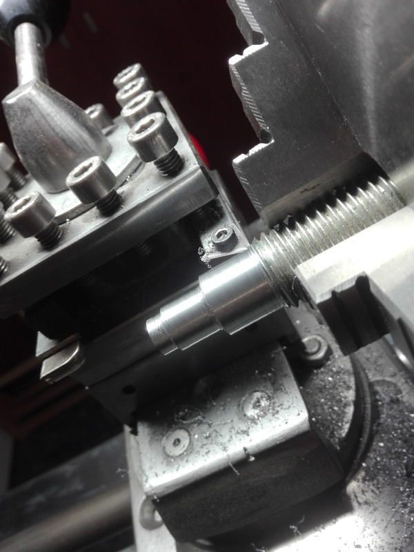

Empeño le estas poniendo, desde luego, hace un tiempo le consegui al amigo juca un torno de bancada con barra cilindrica   comercial grande nada de un unimat, te hubiera sido un gran ejemplo a seguir. Lo malo de este diseño ya te lo ham dicho y lo has visto tu solo, el pandeo de las barras, yo siempre he dicho q para un torno asi usaria las barras cromadas de un piston hidraulico de los grandes , con buen diametro y con los patines hechos en bronce, pero no es faciñ conseguirlos dw chatarra baratos.
Me quedo.por.aqui a.ver .brinda
Es como dices. De todas fomas con las barras calibradas conseguia buen resultado, solo que debía darles más pasadas hasta menguar la resistencia y conseguir un acabado fino. Con los rodamientos es otra cosa, con una sola pasada ya queda fino. Además de que ya me atrevo a meterle una par de  mm. de avance y funciona muy bien. Creo que los patines que tienen los calibrados son de bronce, también.

lo de los rodamientos andando por ese perfil..... en la zona de trabajo, se te van a undir por el traqueteo. a lo mejor poniendole unas pletinas de 10-15mm de pista. con epoxi, ni soldado. y lo taparía bién. si pilla una viruta con el rodamiento levantarà el carro. y te lo copiara en la pieza.
para unir ejes de motor al husillo, o entre ejes. que siempre hay penduleos. hay piezas echas que cuestan tres euros. pero tambien puedes hacer un casquillo con un agujero por cada lado del tamaño que necesites, y con la segueta cortas a lo largo tres lineas a 120° con un taladro al final. por cada lado. contrapeadas, y ya lo tienes. un casquillo flexible. como lo amarres, chaveta, tornillico, pasador..... tipo los caquillos er. pero uno por cada lado. si no se me entiende te hago un croqui que no tié mucho lio.
me estais dando envidia sana con vuestros transformers, me voy a sacar viruta ;D ;D
Estas en lo cierto, alogic. Los de los rodamientos fue improvisación y probar, y ha funcionado muy bien, pero en cuanto empezaron a rodar por encima ya me percaté de que me daría problemas, es chapa muy fina para tanto peso. Lo suyo es lo que planteas, una platina de acero. Otro problema, son las virutas, si es que están por todos lados.  :)

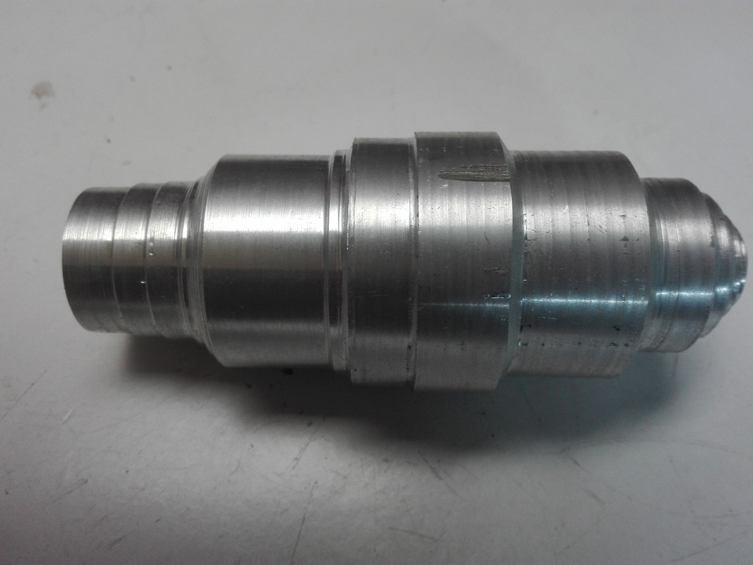

Vean la diferencia, el lado derecho de la pieza es sin los rodamientos, y el lado izquierdo con estos puestos. Pero la mejor prueba ha sido cuando le dado un par de mm. de avance, sacaba viruta que era un contento.

En piezas tan cortas no notaras mucho porq estas trabajando cerca del cabezal y haciendo poca palanca en las barras , donde mas vas a notar el pandeo es si algun dia torneas algo largo q requiera del contrapunto y de mover bastante el carro y separado del amarre. Seguramente llegado el caso q no cumpla con tus necesidades la actuañizacion pase por guias sustentadas mejor o peores como ha usado xanito .
El peso del conjunto tambien ayuda a los acabados porq ayuda a disminuir las vibraciones asi q a meter acero

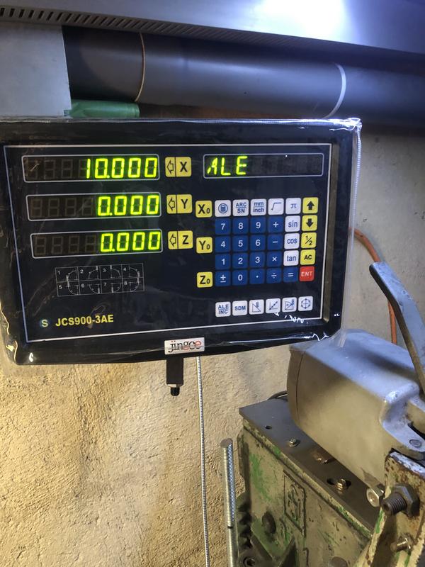

Uliseto, con visualizador me refería a esto:

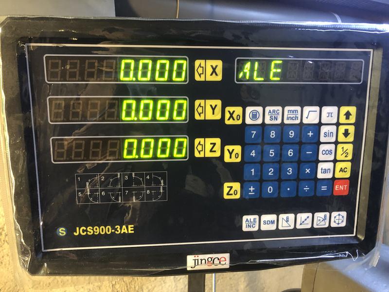

Xanito, esos visualizadores parecen muy buenos y creo que bastante caros. Creo que llegado el caso pondría algo mas sencillo. Ya ando mirando.
Re:torno casero para metal
« Respuesta #86 en: 30 Mayo 2019, 23:25 »
€ 207,40  28% dto. | Nueva 3 eje de lectura digital con escala lineal 100-1020mm 5 micrones codificador lineal completo dro kits envío libre
https://s.click.aliexpress.com/e/JTewbja
+ otros 80 de aduanas.😡

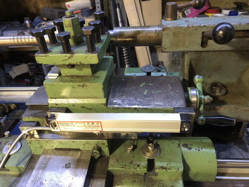

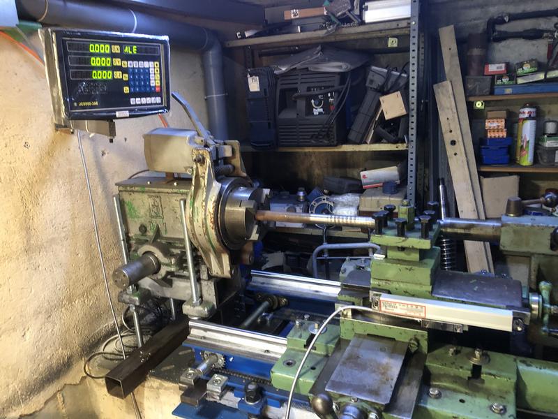

Lo que tú dices es lo que yo decía, tengo en mi post una conversación similar con Michel.😂
Luego ha resultado que el torno va muchísimo mejor de lo que yo pensaba, y uno de los problemas que tengo es parar a tiempo antes de pasarme. Andar parando y midiendo es un coñazo. Busqué reglas como las que pones y no las encontré de mis medidas, la más larga la necesito de 1100 mm. Encontré de 700, a casi 80€.
Luego pensé en lo que me dijo Michel: Comodidad de lectura y de uso y me lancé a la operación “sorpresa a los herederos. No hay un duro”😂
