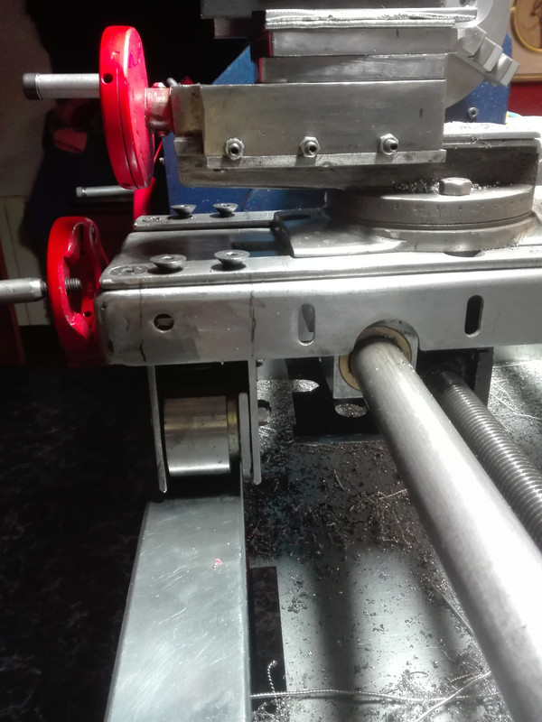

Alogic, aquí  a la derecha del calibrado está la barra de metrica 18 que mueve el carro principal.
Xanito, en la imagen puedes ver los rodamientos (son dos) de 6.5 cm. de diametro que da más rígidez al carro principal.  Me confundí, los rodamientos de 8.5 cm. de dimaetro son los del cabezal fijo, el que soporta y mueve el contraplato y el plato de garras. Con los dos tornillos de allen a cada lado se regula y afianza el carro con la pieza que contiene los rodamientos.

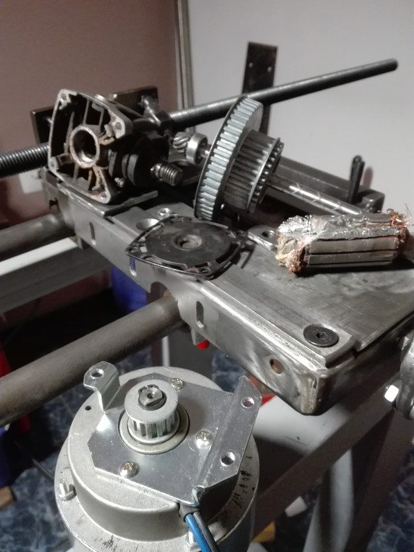

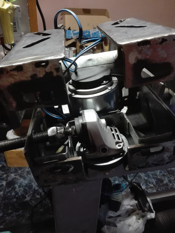

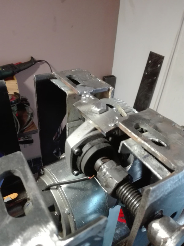

En  esta imagen pueden ver el cabezal de la radial de 115; fuera del cabezal, el eje y el inducido a un lado y que me costó bastante quitar. Delante de la imagen el motor de puerta corredera que acciona el avance automatico del carro principal. La polea que acompaña al motor de puerta corredera ya está en el eje de la radial. La idea es que a través de un electroiman el eje de la radial que rueda libre dentro de la polea se embraguen y se accione según interese que el avance del carro sea automatico o manual.Unas de las ideas del mecanismo es que la manivela de mancuerda no se mueva cuando se accione el automatico.

¿Cómo vas a hacer el embrague?🤔 ¿con la pieza que sujeta el disco en la radial, la que tiene el encaje?

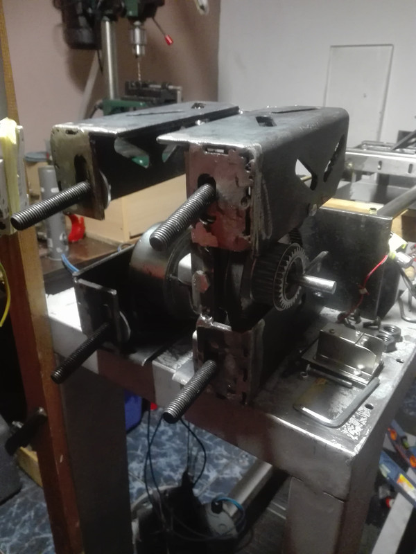

 A ver si con alguna imagen se aprecia el mecanismo.
Dentro caja el cabezal de la radial que se une con una tuerca de 14mm soldada a otra de 18mm que sale y se une con la barra metrica 18mm y mueve el carro. Tuve que volver a hacer la tuerca, al no quedar centrada hacia un movimiento ovalado que creaba un movimiento de zigzag en el carro que hacia que el inserto se adelantara el avance y se atrasara sobre la pieza a tornear.  El soporte con el agujero va sobre el cabezal de la radial y lo sujeta al banco con los mismos tornillos de 14mm que sujeta la caja al banco.

« Respuesta #72 en: 29 Mayo 2019, 23:11 »
A ver sin con una imagen más grande se aprecia mejor.
Es la caja volteada, se puede ver el cabezal de radial y el soporte que la sujeta a la caja y al banco, no se moverá, no.  :)
El motor queda encima del cabezal de radial, justito justito.
Otra perspectiva.
El cabezal solo lleva cinco tornillo, no saldrá volando, no.  :)

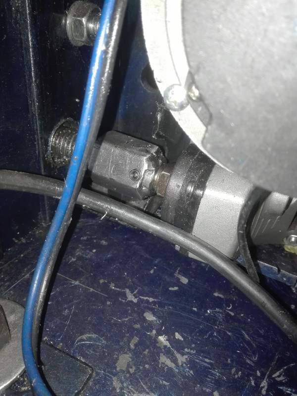

Al lado derecho se ve el electroiman con el que hice las primeras pruebas, funcionaba, pero murió, tenia 300 gramos de fuerza, poca. Le puse uno de un kilo y parece que embraga bastante bien. El sistema es muy rudimentario, todo a mano, quizá más delante y con el torno funcionando, lo mejore, ya que tiene alguna falla.

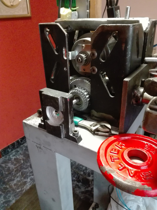

El mecanismo casi montado a falta del electroiman y piezas de embrague
Otra más.
Y aquí el tornillo que cambié, por supuesto, el interior lo torneé y consegúí quitarle el movimiento circular a la barra metrica 18mm.

lo de los rodamientos andando por ese perfil..... en la zona de trabajo, se te van a undir por el traqueteo. a lo mejor poniendole unas pletinas de 10-15mm de pista. con epoxi, ni soldado. y lo taparía bién. si pilla una viruta con el rodamiento levantarà el carro. y te lo copiara en la pieza.
para unir ejes de motor al husillo, o entre ejes. que siempre hay penduleos. hay piezas echas que cuestan tres euros. pero tambien puedes hacer un casquillo con un agujero por cada lado del tamaño que necesites, y con la segueta cortas a lo largo tres lineas a 120° con un taladro al final. por cada lado. contrapeadas, y ya lo tienes. un casquillo flexible. como lo amarres, chaveta, tornillico, pasador..... tipo los caquillos er. pero uno por cada lado. si no se me entiende te hago un croqui que no tié mucho lio.
