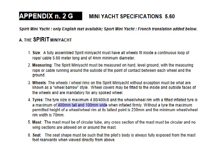

En principio las que has puesto de amazon me valen. Las tenía vistas. Lo malo es que se pasan del ancho de 80 mm, que es el máximo permitido en la clase 5.60.
Ahora mismo me da igual, pero a la larga quiero hacer un bicho con el que pueda participar en carreras y por lo tanto me tendré que ajustar a los límites del reglamento.

No el ancho máximo en 5.60 es de 100mm o la llamada "rueda standar" (de carretilla)
Podes mirar en Alamair.com, de comprar solo la llanta, si es que los neumáticos que tienes ahora se los puedes calzar, ahí tienen la llanta completa (rodamientos, separadores y llanta) por 22.50€ c/u
Es más caro que las opciones que tienes de Tecleador, pero es lo que se esta usando en "nuestro" deporte, sin inventos y que aguantan el maltrato de los "fuerzas" y la velocidad, que aquí te pones a 50-70 Km/h como si nada...
