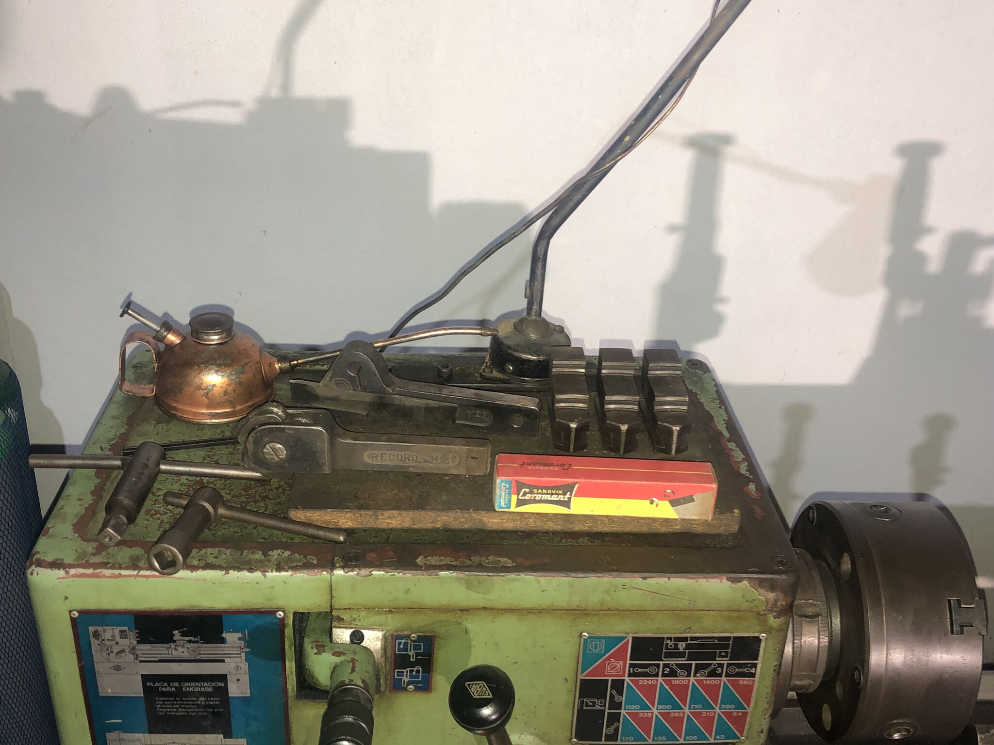

Es un Zubal C2 de 1.000mm entre puntos, aparentemente (lo poco o nada que yo entiendo) parece estar en buen estado de conservación, no tiene ningún picotazo las guías, la pintura es la de casa, esta bastante completo tanto de herramientas como de accesorios, las holguras no son excesivas y los piñones de la caja están flamantes y no se que mas deciros.

El puente está mal puesto. Tiene que quedar de tal forma que no se note ningún salto en las guías. La pieza que comentas es un tope casero para el carro. Ese torno si está bien es buena máquina. Tiene la luneta que siempre es un plus. Saludos.
De electricidad ni idea. Pero si tienes un compañero cercano y sabe del tema mejor que mejor.
Si si el puente solamente esta un poco encajado, lo quite para el transporte y ahora solamente lo deje sobre puesto para las fotos jajaj.
Sobre la pieza no creo que sea casera, o si lo es esta muy bien hecha, es de fundición y lleva su pequeño dial para ser como mas preciso el tope.
Las lunetas estan las dos, tanto la movil como la fija y no se le ven que estén muy usadas.
Pero no corresponde a este torno. Estos tornos traían cuatro tipo de topes longitudinales muy distintos a este y más bonitos.
Yo tengo el 750 entre puntos y estoy muy contento con el. Desde que lo adquirí siempre lo he utilizado arrancándolo con ayuda del condensador correspondiente y me va muy bien excepto, que en las dos última velocidades, le cuesta un poco empezar a girar sobre todo con la máquina fría; esto no me preocupa demasiado pues las utilizo bien poco.
En cuanto al variador de frecuencia la experiencia que yo tengo no es la que esperaba. A un torno pequeño (500 mm entre puntos) adaptado a CNC, le monté un motor trifásico con su variador correspondiente para poderlo manejar a través de la computadora. Pues bien, a pocas revoluciones como el esfuerzo a que esté sometido sea un poco fuerte, el torno deja de girar. Había leído que la pérdida de par al utilizar el variador era poca pero no es así. En cuanto a la configuración del variador, que tiene lo suyo, creo tenerla bien hecha.
