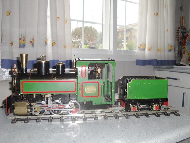

Me parecía que estaba muy sola y le he acoplado un tender que tiene un doble motivo, por una parte añadir un nuevo elemento al convoy y por otra que me sirviera  como elemento tractor para no tener que utilizar el vapor o el aire comprimido para verla funcionar. Antes de que nadie se anticipe, por supuesto que no es una maqueta de esta locomotora. Es un diseño propio a base de recopilar información de tender's tanto en el Museo del Ferrocarril como consultando algunas revistas de modelismo a Vapor. Y este es el resultado.
Vista del conjunto

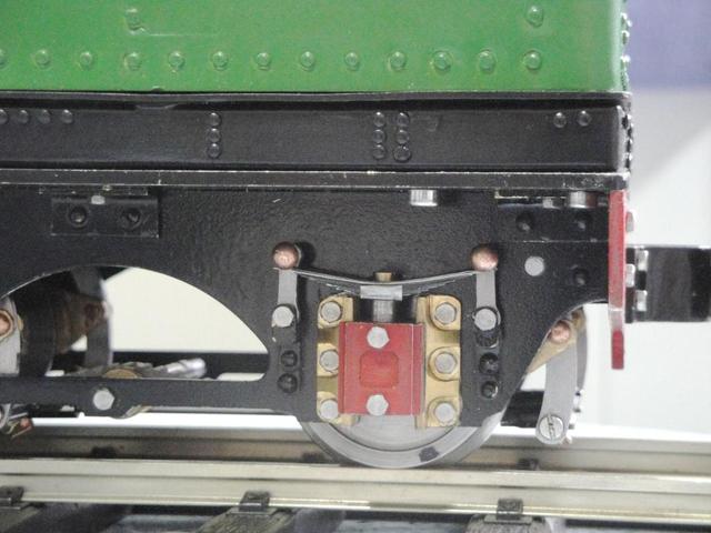

Vista de los bujes y sistemas de amortiguación con las ballestas.

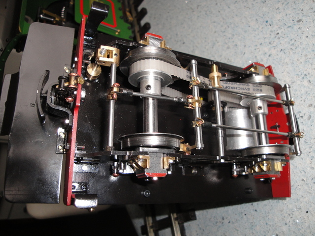

Vista de desde abajo con las tirantas del sistema de frenos y y el sistema motriz.
La tracción del convoy puede ser a través de la locomotora o del motor eléctrico del tender que tomará la corriente de las vías y un patín central. Se desconecta el motor si se elige tracción a través de la locomotora.

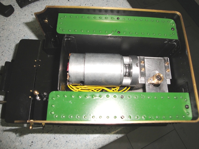

Para evitar  que las ruedas patinen y puedan con los ocho kilos de la locomotora, el tender va lastrado con plomo y tiene un peso total de 4,200 Kg.
La reducción del motor también esta hecha con una corona y sinfin que hice hace algún tiempo siguiendo el sistema de machos, en este caso M8x1,25. Con una reducción de 66:1. El sinfin es un tornillo del mismo paso y mecanizado. Va soportado por dos rodamientos de bolas. La conexión al motor  me dio algunos problemas de alineamiento hasta que le hice una junta oldham y una maravilla. El sistema de poleas a base de poleas síncronas de paso 2.5 y 6mm de ancho. La caja reductora lleva también un sistema de desacoplo para liberar el motor en caso de tracción de locomotora.

Fernando, ahora que lo veo con más detenimiento y detalle..
¿En la primera foto, que tipo de artefacto tienes escondido detrás del trapo en la esquina?
