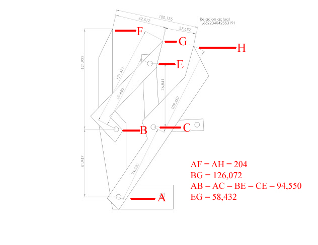

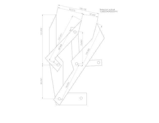

eaionin:
He hecho el compás en un CAD y no soy capaz de encontrar la dimensiones correctas del diseño que pusiste primero, el segundo si esta claro, pero es distinto y no coinciden las medidas.
 Esto es lo que mas me aproximo :
Me ha picado el gusanillo y ya me gustaría poder probarlo.
Si tu sabes como sacar las dimensiones matemáticamente podríamos hacerlo mas exacto.

...no soy capaz de encontrar la dimensiones correctas del diseño que pusiste primero, el segundo si esta claro, pero es distinto y no coinciden las medidas.
Para que funcione el cacharro, necesitas que adhiere a la relación de 1:1.618.  Sin molestarme en pasarlo por CAD, prueba así:
AF = AH = 204
BG = 126,072
AB = AC = BE = CE = 94,550
EG = 58,432
Recuerda que lo crítico es la distancia entre los puntos de rotación, todo lo demás viene de regalo.

Joshagrady:
Gracias por tu interés, los datos que das hacen referencia al compás digamos "habitual", el amigo Eaionin nos pone otro distinto.
En este los segmentos AB y AC tienen distinta magnitud, (supongo que sera para poder cerrar completamente las 3 puntas asolapandose los lados). Eso hace variar todas las relaciones entre las medidas.

Gracias por tu interés, los datos que das hacen referencia al compás digamos "habitual", el amigo Eaionin nos pone otro distinto...
Veo, midiéndolo un poco por encima (regla aguantada contra la pantalla), que tienes razón.  ¿De donde has sacado la relación de distancias que aparece en tu croquis?  ¿Podrías incluir un dibujo un poco más grande y con más datos, para los que no tenemos la vista tan fina como la tuya?
Tito Gil, Perico, etc.  El calibre de Fibonacci sirve para ayudar al diseñador a mantener una relación Φ (1:1,618) entre los distintos elementos de un objeto.  Por ejemplo, digamos que pretende diseñar una mesa; si el largo total de la mesa comprende la distancia entre las dos puntas exteriores del calibre (FH en mi dibujo), el ancho podría tener la distancia entre las puntas que están más juntas (GH) y la altura sería estipulada por la distancia entre las puntas que están más alejadas (FG).  Según la gente que se preocupa por estas cosas, una mesa diseñada con estas proporciones será más agradable a nivel visual.  Googlea calibre de Fibonacci o "Fibonacci Gauge" para más información.

Joshagrady:
El dibujo que puse es una copia del de la foto, que tiene muy poca definición y por eso las medidas no puedo ponerlas exactas.
Espero que se vea este mejor.
Es muy aproximado 1.662... Pero mejor hacerlo exacto si aparecen las relaciones.

« Respuesta #28 en: 09 Julio 2012, 12:55 »
De entrada el croquis está mal de proporciones, como tu bien has dicho.  Yo creo que lo suyo sería empezar con un número entero cualquier para, por ejemplo, la distancia entre las puntas FH, de ahi sacar las distancias FG y GH, respetando la proporcionalidad estipulada y a partir de ahi, se convierte en un ejercicio de trigonometría bastante sencillo sacar las distancias entre los pivotes.
Ahora mismo me dispongo a bajar al parque con la cría, a ver si tengo tiempo ahí para hacer un dibujo que sirva.
Bonito proyecto.  Si llegas a realizar los cortes, me sumo a la lista de clientes interesados.
