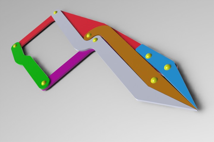

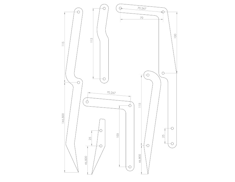

Gracias al amigo Eaionin por el curro que se ha dado para diseñar el compás. Hoy y basándome en sus preciso estudio he creado el compas en  3D.
He modificado la pieza roja, para que el compás pueda abrirse al máximo y también un poco la gris, para redondearle el lugar donde articula.
 Los croquis de cada pieza :
Los renderizados:
Cerrado:
Un poco abierto:
Apertura total:

muy elegante el diseño final Jose Maria, y los renderizados  .baba .baba .baba .baba .baba .baba

Pues he modificado también el brazo rojo, la parte superior es muy ancha así que la rebaje a los 14 mm hasta el centro.

Luis, magnifico trabajo de diseño.
José Maria, estupendo trabajo de renderizado. Yo habia empezado pero veo que ya no hace falta que siga, te has adelantado. Aunque creo que no hace falta preguntar, ¿has comprobado si se cumple la relación aurea en distintas aberturas del compas?Con el programa 3D es muy facil de comprobarlo.

Jose maria; podrias deformar un poco más el brazo verde, para que siguiese el contorno del gris, y no quedase ese hueco al abrir completamente:

Hace un par de semanas le enseñé el prototipo a la jefa del departamento de matematicas del instituto, y "la muy pamplina" decia que un cacharro muy bonito, pero que eso no era exacto, ya que solo habia utilizado dos decimales para su cálculo. Estos matematicos lo que no sea una "kilometricaecuacionconchorrocientosmildecimales" no tiene merito.

« Respuesta #73 en: 30 Marzo 2013, 22:44 »
Carpin:
 He comprobado en varias posiciones y las medidas entre puntas son exactas.
¿ que os parece 3mm de espesor ?

Creo que tres mm son excesivos, y te lo digo porque los prototipos los he fabricado con un cartón grueso de las traseras de las encuadernaciones de gusanillo, y eran perfectamente utilizables.   " + grueso= + peso = + incomodidad"
