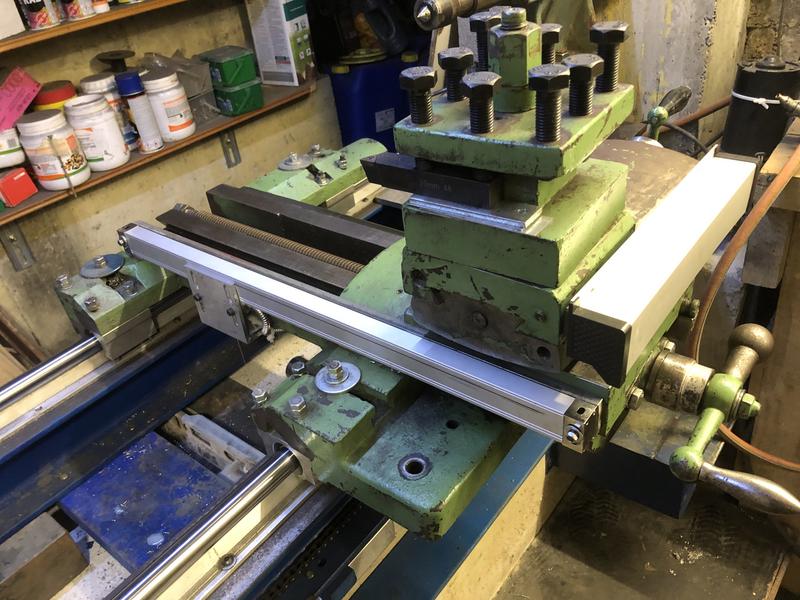

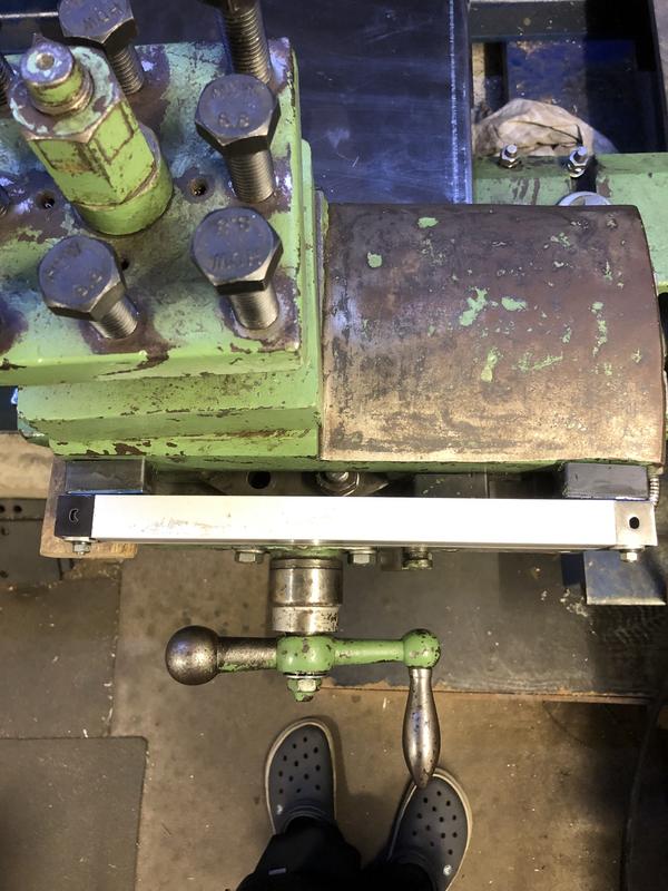

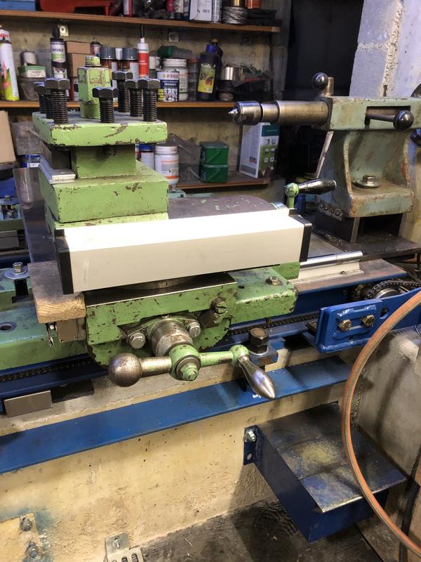

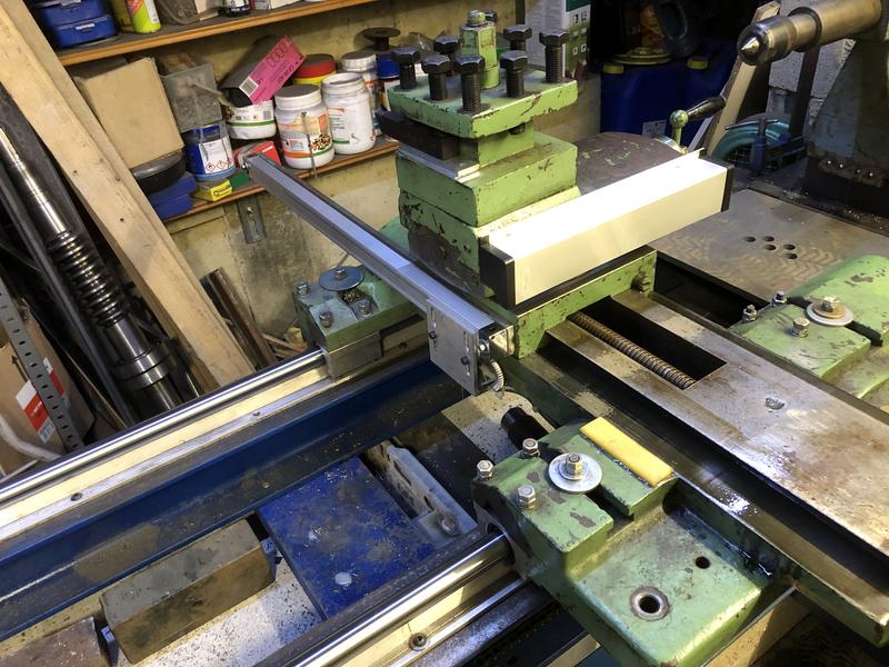

Pues para darle un poco de comodidad de uso, le he puesto unas reglas.
Una en el charriot, sujeta con imanes, porque me temo que más de una vez estorbará y tendré que quitarla.
closest gas station near my location
Y otra en el eje Y, esta ya sujeta en condiciones.

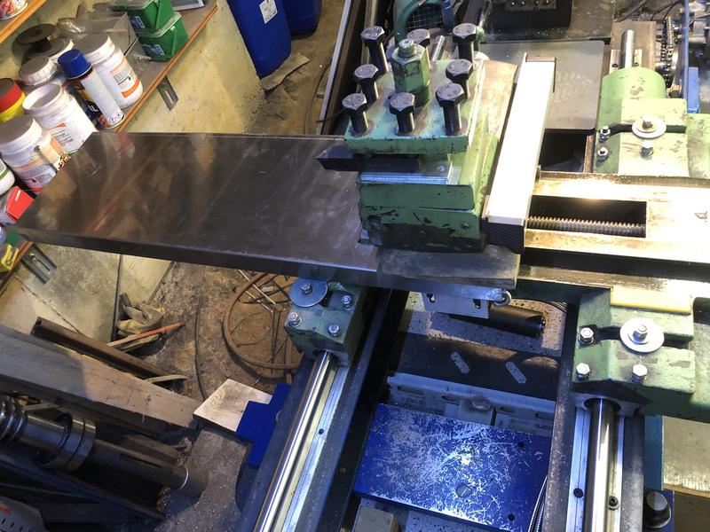

Y he empezado mi lucha contra las virutas colocando una protección de la mejor chapa inox que puedo conseguir gratis. Con mi plegadora casera queda bastante bien. También mato tres pájaros de un tiro porque protejo husillo, regla y la he dejado un pelín más larga para que me tape el futuro motor de avance automático del eje y.
1000 baby boy names
Haré otras para poner bajo las vigas y recoger las virutas y algo para proteger las guías.

 vaya update. y que envidia to ese espacio para poner las reglas.
 pá las virutas me entretuve en hacer fuelles de esos. aunque son mu baratos y te los hacen a medida los chinicoh.
https://grabcad.com/library/dustcover-bellows-1 ahí ties los archivos por si te quieres entretenel. si no te haces con el cad. dime las medidas que no tardo ná en cambiarlo
esas t acanaladas junto al carro. ande tiés puestas esas arandelas. tornillos de los patines. ahí no se pondría la luneta movil u como se llame. si es pa otra cosa. también me interesa.
y otra cosa, queseso de los 1000 nombres pá niños??  :-[ a mi me gusta javé. -no, no ve- jajajaj. perdona, la sangre de troll. que me hace decir cosas raras ;D
Re:Torno casero. Se agradecen sugerencias
« Respuesta #358 en: 04 Junio 2019, 09:31 »
Sí, las ranuras son para luneta móvil o similar.
Cuando pueda fresar el alojamiento de los tornillos volverán a quedar disponibles, y un poco más elegante.
