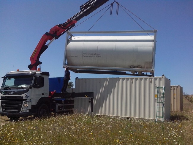

No voy a necesitar que la bomba esté en funcionamiento cada vez que se abre el grifo, he comprado un depósito de agua de 18.000 litros aislado termicamente así que el agua llegará por gravedad a las distintas instalaciones desde ese depósito (si hubiera problemas una bomba de presión a la salida del deposíto los resolvería), que de momento tengo vacío.
Así que voy a sacar agua del pozo de vez en cuando, la bomba será monofásica, de momento todo me lo estoy diseñando para 12 voltios por los paneles solares que ya he pillado 30 de 100 vatios nominales, y por el grupo que lo he pillado de 220 vóltios con la opción de 12 voltios y que mantiene 4.800 vatios sin problemas, suficiente para hacer funcionar un motor eléctrico de 5 o 6 caballos para la miniperforadora, también he pillado una bomba de agua con motor de gasolina que tiene entrada y salida de agua de 3 pulgadas y da 1 metro cúbico el minuto para hacer el pozo.
Como veréis he pillado contenedores marítimos, el depósito es un contenedor marítimo, tienen la ventaja de que te los puedes llevar del terreno y este vuelve a su estado natural, también que no es una instalación fija por lo que no precisas licencia de obras, ni mano de obra, como en una edificación, y si los vendes recuperas tu inversión cosa que no ocurre con una caseta de herramientas de ladrillo.
