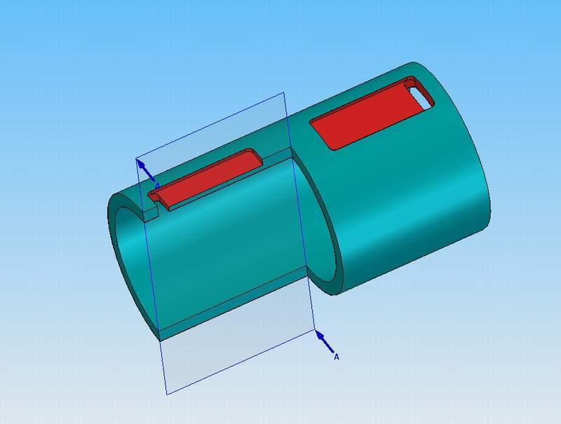

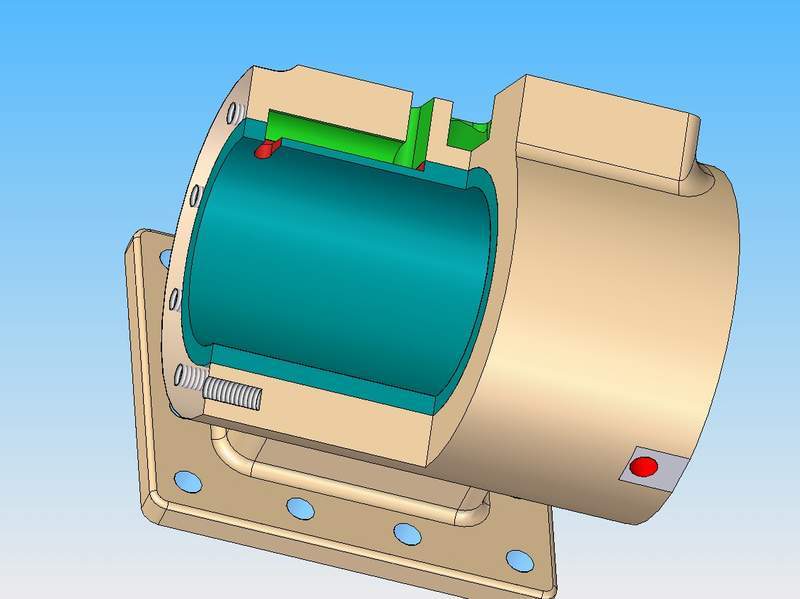

Para poder ampliar las toberas de entrada y salida de vapor, según las mejoras de aconsejadas por Xavier, se me ha ocurrido la siguiente solución. Incluir una camisa de acero, con lo que tendré mas pared para las toberas y reduciré considerablemente el diámetro del cilindro. Esta camisa habrá que introducirla a presión, calentando una parte y enfriando la otra, para que quede totalmente hermético. Con esta modificación nos queda un cilindro de 35 mm. y unas toberas de entrada y salida de 9 mm. La de salida del distribuidor no ha habido problema para agrandarla a 12 mm.
Aunque en el dibujo no está representado así, la mecanización del taladro de las toberas, la haré una vez puesta la camisa en el cilindro.
Un saludo. José.

Hola Constructor,
Este es el 2º intento de responderte... Cuando tenía el rollo casi terminado, se me ha borrado >:(
Veo que te has decidido por el encamisado. Creo que es lo correcto pero a mi modo de ver tal como lo propones presenta varios problemas:
La galería fresada y agrandada queda peligrosamente cerca de los taladros adyacentes de sujeción de la tapa, esto significa fugas de vapor casi seguras.
Por otra parte, según tu dibujo de la sección del conjunto cilindro -pistón- vástago- tapas, en la tapa posterior  correspondiente a la salida del vástago que es a su vez soporte de las guias de cruceta y prensaentopas. parece que se monta directamente en el cilindro, siendo ésta totalmente plana y sin ningún resalte o guía que se introduzca en el cilindro , cosa necesaria en esta tapa para asegurar el perfecto alineado y concentricidad de la tapa con el cilindro.
Este resalte debiera ser de como mínimo 3 mm y entrado a presión.
Para solucionar estos dos inconvenientes te sugiero que en lugar de fresar el conducto entre dos taladros y llegando hasta el borde del cilindro, lo hagas  alineado con un taladro, y con una fresa del tipo de entallar, y empezando la ranura o canal (que en este caso tendrá sección de media luna) a partir de 3 mm del borde.
El taladro que quedaría en el centro lo roscaría previo sellado con, nural (28)de A.T. y rebajado hasta el plano de la brida.
Así el borde inferior del resalte de la tapa quedaría alineado con la ranura fresada en la camisa....
Como una de mis grandes carencias es la de no saber dibujar por ordenador (lástima te hubiera hecho los apuntes sobre tus perfectos dibujos), te paso unos bocetos a mano alzada, por si los consideras de interés , y aún no te has metido con tu modificación, los utilices....
si no he conseguido  aclararte algo y lo he liado aún más, nos llamamos el lunes....

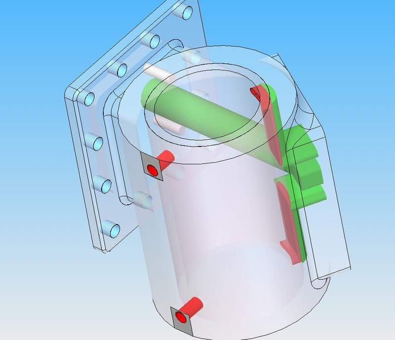

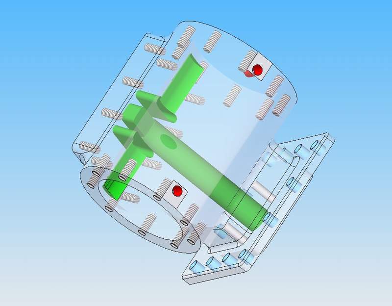

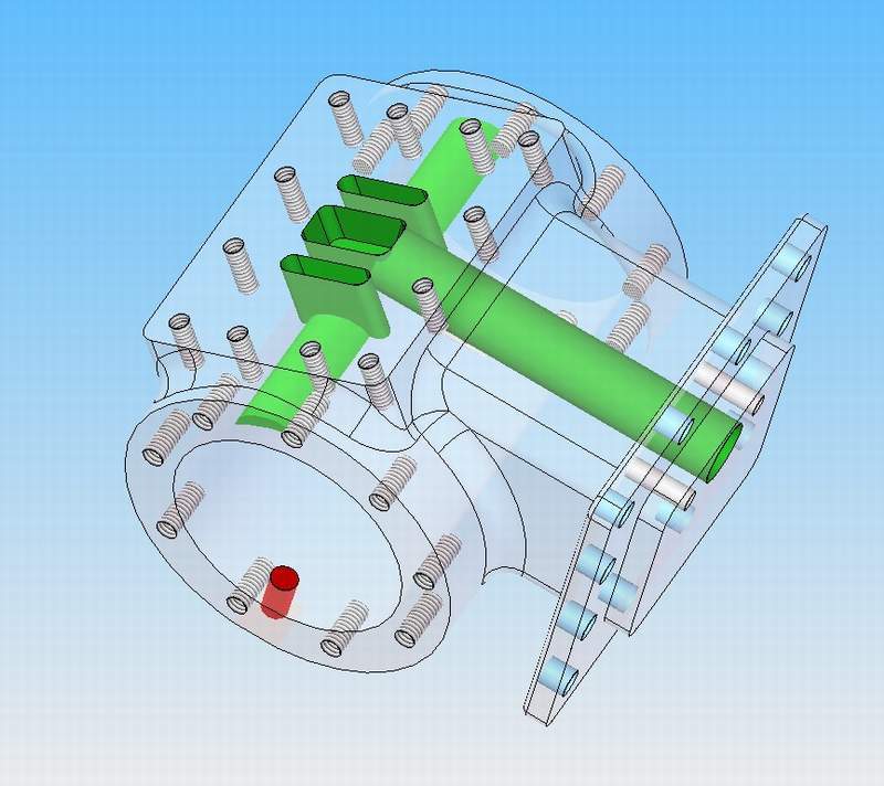

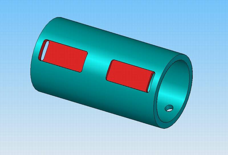

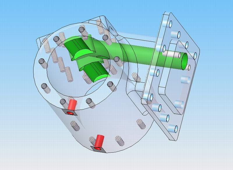

Hola Xavier. Gracias de nuevo por tus consejos. Todavía no he empezado con la mecanización del cilindro, y desde luego hasta que no lo vea claro, y ti te parezca bien, no comenzaré el mecanizado.
 He vuelto a dibujar, a partir de tus bocetos, los canales de entrada y salida de vapor. La idea que tú propones, me parece bien, pero la veo un poco complicada de llevar a la práctica, mecanizar el cilindro por dentro y en esos ejes no es fácil. He intentado captar tu idea y la he dibujado de tal manera que después la pueda mecanizar “sin muchos problemas”. Como será bastante complicado mecanizar el interior del cilindro, propongo hacer una parte del mecanizado en él, y la otra en la camisa. Al poder trabajar por fuera, el mecanizado de la camisa, es mucho más sencillo.
Me falta mirar si la herramienta para el mecanizado del interior del cilindro, se encuentra fácilmente, ya que no dispongo de ninguna parecida, quizás tenga que cambiar alguna medida, para adaptarla a la herramienta disponible en el mercado.
También he decidido cortar por lo sano en cuanto a los taladros de las tapas. Los he desplazado 10 grados a la izquierda y he dejado 9, como tú dijiste, serán suficientes. Lo único que no me gusta mucho es que quedarán desplazados esos 10 grados en el eje vertical del cilindro, pero creo que casi no se notará nada.
Estos dibujos son un primer boceto, falta ajustar el espacio final de la camisa a la tobera del vapor, y algún detalle más, que acabaré cuando creamos que la solución es la correcta.
¿Qué te parece la solución?
Un saludo. José.
Aquí podemos ver la parte mecanizada en el cilindro, que vienen a ser dos arcos de 6mm. de radio y con dos milímetros de desplazamiento entre si, y un profundidad de 2,5 mm.
En el siguiente boceto, podemos apreciar el canal que queda con la camisa en su sitio.
Dos secciones de corte, con la tobera completa.
Camisa con el mecanizado y sección de corte de la misma. El mecanizado de la camisa, corresponde a un cajera de 13 por 1,5 mm. de sección.
