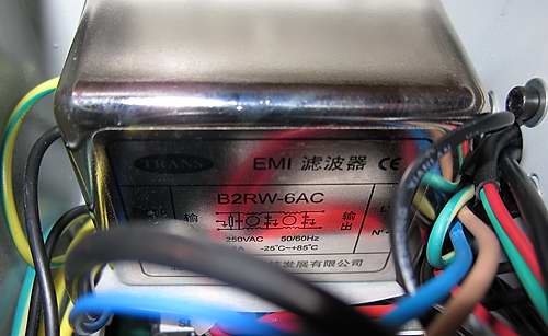

Pues a ver si me acuerdo y saco una fotillo para que lo veas. Es el típico filtro LC de red pero un poco más grande de lo usual.
Pues aunque un poco tarde   :-[ y aprovechando que  desmonté el panel para lo de este otro hilo, aquí está esa foto:
En efecto es un filtro EMI pero es el más grande que he visto nunca!

@Calambres: Hola, yo creo que ese es el filtro para evitar que el ruido eléctrico llegue a la red general. Gracias por la foto..!
Desconectado Calambres
  • Mensajes: 387
Re:Torno Optimum 180 X 300 VARIO menos ruidoso , y muchas preguntas.....
« Respuesta #218 en: 23 Enero 2011, 12:37 »
Si, así es. Es un filtro de la parte alterna del circuito, no de la contínua como comentáis aquí, Sin embargo algo debe de hacer también porque en mi fresadora no oigo esos ruidos que comentáis vosotros. Además, como ya he dicho, es mucho más grande de lo normal en este tipo de filtros.
