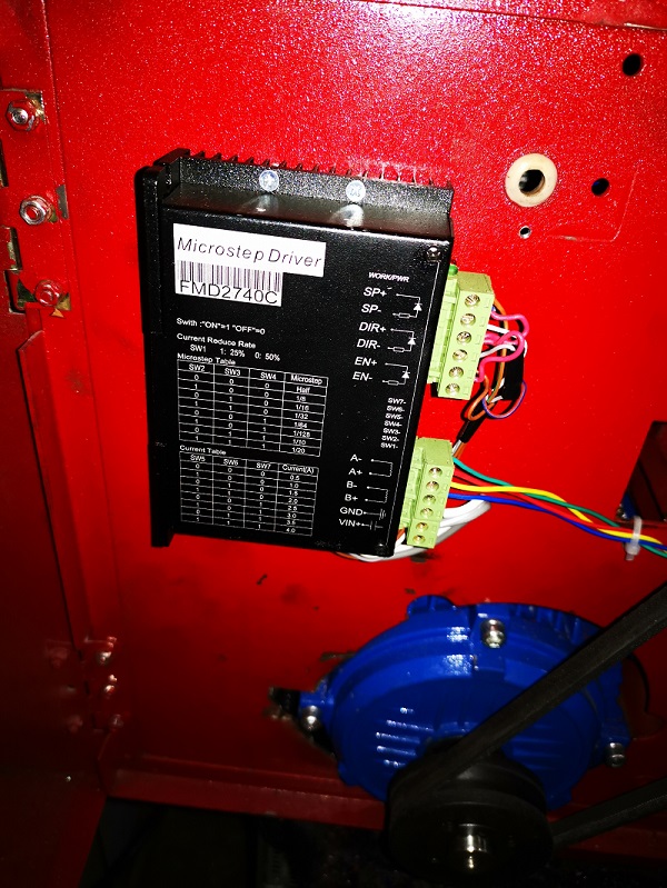

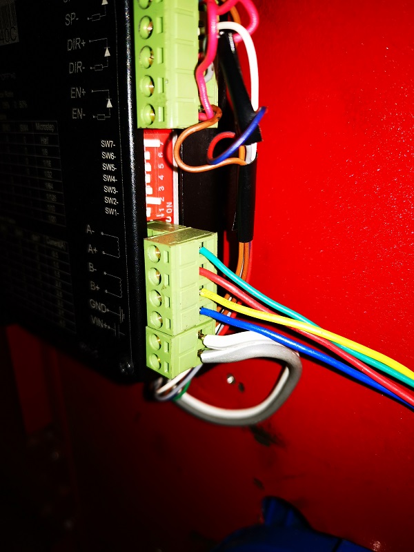

puedes poner una foto del driver o decirnos el modelo. tal vez te podamos ayudar a ver si esta configurado en los micropasos adecuados.
tienes tambien la opcion SISTEMA / CAL. MOTOR
Para ver el backslash que tienes y si coincide el depalcimiento del Arduino con el real .

Gracias por tu interés, estos son los drivers:
Igual es que están a al máximo de distancia con los cables originales?
he ido cambiando valores, pero no consigo que cuando lo manda el programa en cualquier funcion, chaveteo y movimiento manual se mueva un poco normal, si uso el jogger
he ido a calibrar, y le he dado a las flechas pero no se que tengo que hacer, cuando monte el router pequeño entre en parámetros de motor y ajuste la relación vuelta/mm, igual que en el config que he puesto en los post anteriores, pero creo que algo estoy haciendo mal.

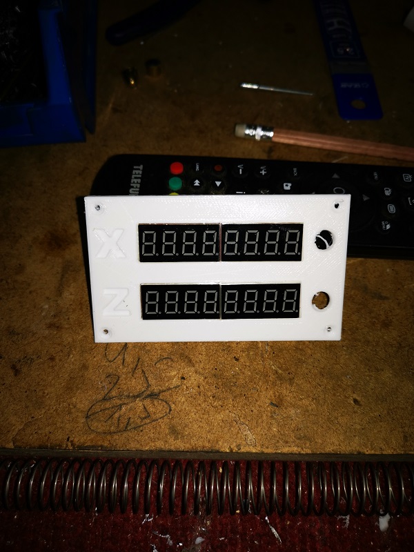

Ya que voy a tener un poco de tiempo estos días antes de que me toque temas familiares, aprovecho a poner el display exterior:
y ahora me queda el tema de las reglas, mi pregunta es hay algo como en la pagina 5 con el detalle de como va montado se agradecería  .baba .baba que a MadMondi se le da muy bien, pero que muy bien.

Hola Madmondi me alegro de leerte, el display exterior ya lo estoy montando con las instrucciones que hay en la pagina 5, lo que no veo es del DRO como se monta y si se monta uno que tenga display este se puede conectar al mismo tiempo al DUE ?
Chapulino esta viendo si ve algo raro con el motor y la configuracion, yo no veo o no entiendo, me tiene loco.
