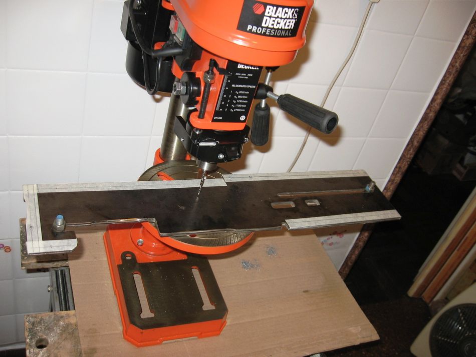

Hola amigos
Muy buena modificacion para evitar la holgura! Gracias por compartir esta info!
Les presento a mi Chinorris
Es marca Black and Decker modelo BT 1200.
Lo he utilizado este fin de semana por primera vez. No note vibracion en el husillo y si tiene el defecto que el plato redondo no se encuentra a escuadra,como han comentado en otro post.
Un cordial saludo
